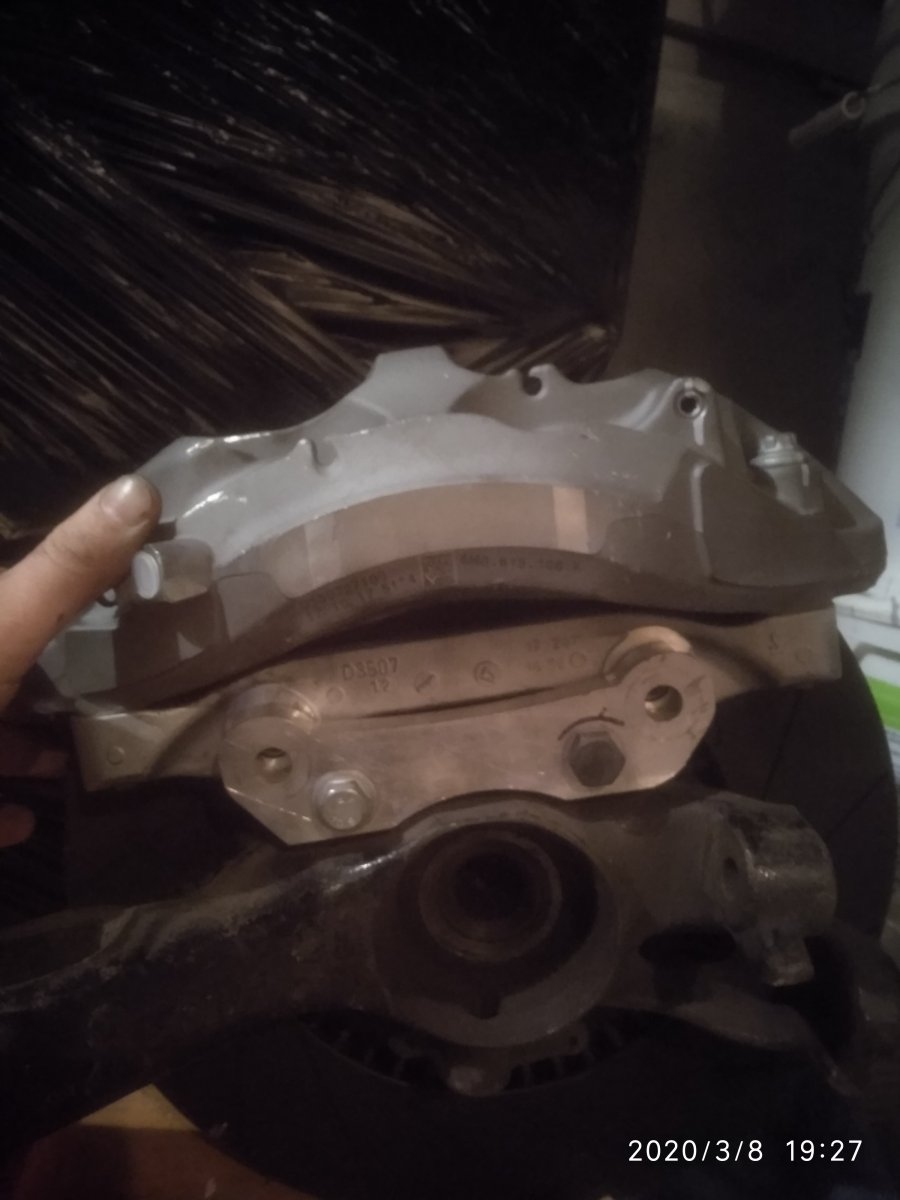

AKEBONO na Ori ZWROTNICY ?
Obstawiam że uszy pourywane w zwrotnicy ??

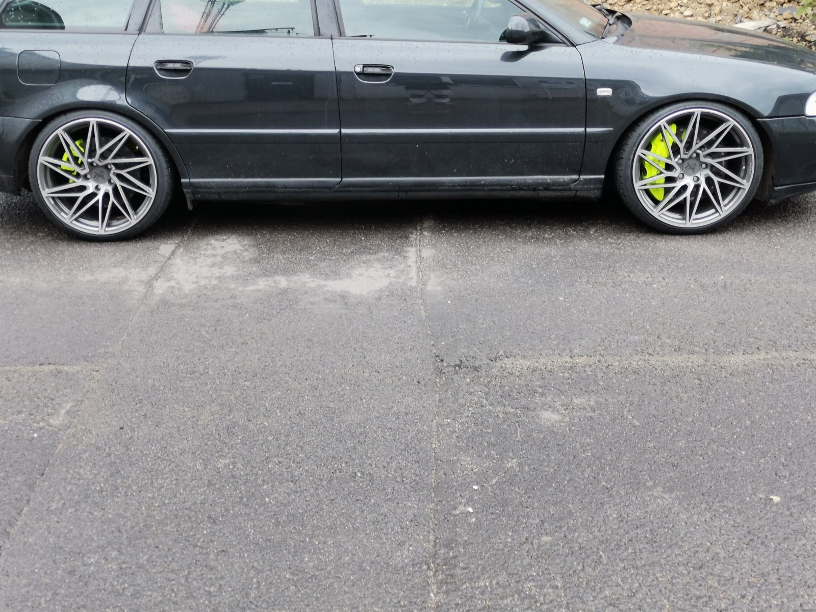

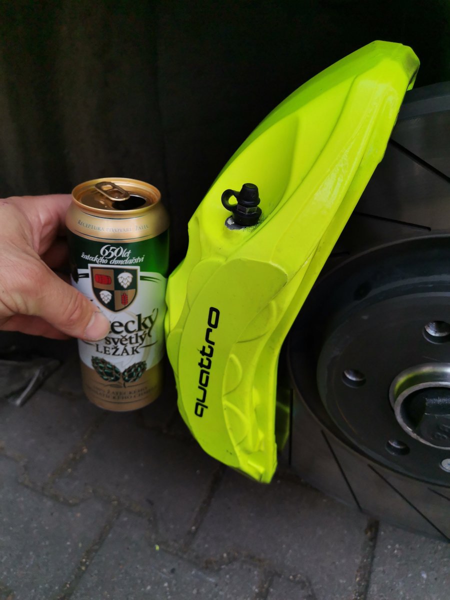

Swap zakończony sukcesem akebono na zwrotnicy S4 i tarcza z a7 356mm by to siadło P&p musiałem zmienić piastę na v8
I 326 na tyle

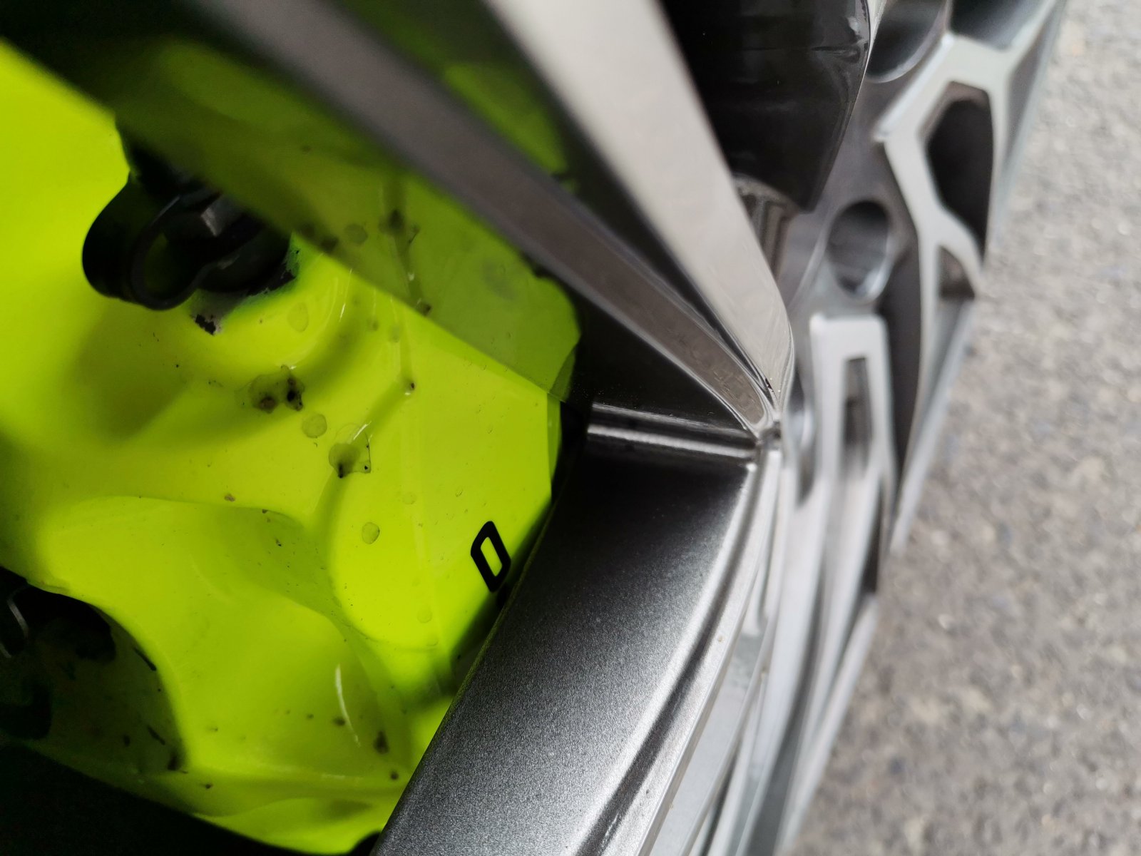

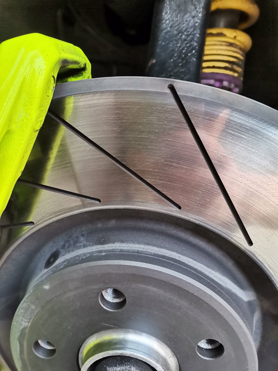

Jedny minus to to że klocek nie zbiera całej tarczy. Pytanie czy ktoś podnosił zacisk akebono na dystansie??
Drugie ważniejsze. Przy wymianie uciekł cały płyn. Na szczęście udało się odpowietrzyć tak myślę przy normalnych prędkościach auto hamuje normalnie ale dziś przy próbie hamowania z 200 do 0 auto ściąga w lewy przód tak że trzeba kierownica kontrować. Kilka razy tak hamowane i sytuacja sie powtarza. Raczej nie jest to normalne o pytanie czy trzeba przekodować pompę ABS czy może odpowietrzyć ABS podciśnieniem??
Zapowietrzyleś jedną sekcję dlatego ściąga. Co do ścierania klocka na tarczy to trzeba dac tulejkę pomiędzy Jarzmo a zacisk plus dłuższe śruby. Na tył można jeszvze dac 356/22mm
