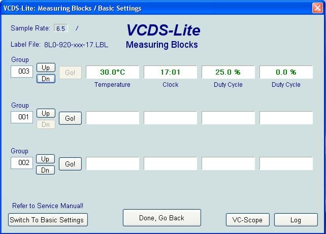

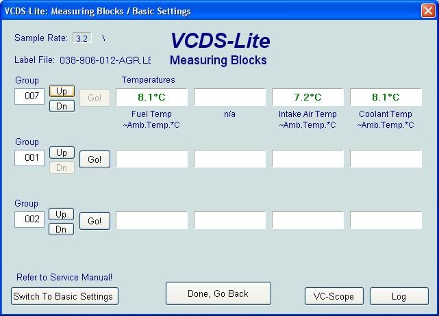

cabanmat Opublikowano 23 Lutego 2014 Autor Opublikowano 23 Lutego 2014 Dzisiaj rano zmierzyłem temperaturę VCDSem silnika : Zegarów : Tymczasem wskazania termometru i FIS'a :
german81 Opublikowano 23 Lutego 2014 Opublikowano 23 Lutego 2014 jest ok wymien termostat i bedzie po problemie .
