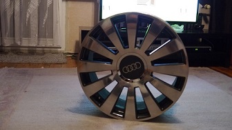

A4b6quattro 5 Opublikowano 11 Grudnia 2015 Udostępnij Opublikowano 11 Grudnia 2015 Witam koła dotarły ale pisałem, że są to koła 235/35/19 8.5 ET 45 a jednak mają ET35 I czy teraz obejdzie się bez dystansu na sportline? Tak te felgi wyglądają Odnośnik do komentarza Udostępnij na innych stronach Więcej opcji udostępniania...
black4 197 Opublikowano 11 Grudnia 2015 Udostępnij Opublikowano 11 Grudnia 2015 Witam koła dotarły ale pisałem, że są to koła 235/35/19 8.5 ET 45 a jednak mają ET35 I czy teraz obejdzie się bez dystansu na sportline? Tak te felgi wyglądają Witaj, Przy 8,5 i ET35 będziesz miał felgi ładnie "odsadzone" od piasty. Nie ma potrzeby dawać dystansu. Na Eibach'u masz -30 w dół ? Wszystko powinno ładnie w całości zagrać. PS. Te felgi to włoska replika? Pozdrawiam! Odnośnik do komentarza Udostępnij na innych stronach Więcej opcji udostępniania...
A4b6quattro 5 Opublikowano 11 Grudnia 2015 Udostępnij Opublikowano 11 Grudnia 2015 Mam teraz zawieszenie Eibach sportline, plus amorki Eibacha przód,i tył amorki 1be ogólnie minus 50/45,ale tył zamieniam na sprężyny z gwintu z regulacją, abym mógł sobie tył regulować. Felgi dziś dotarły tylko tak luknołem, ale napisu audi to nie zauważyłem. Odnośnik do komentarza Udostępnij na innych stronach Więcej opcji udostępniania...

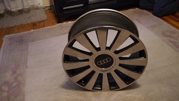

Mortiis 2 Opublikowano 27 Stycznia 2016 Udostępnij Opublikowano 27 Stycznia 2016 Witam, czy ktoś z posiadaczy b6 toczy się na 20? wymyśliłem sobie fele z s8 20 na 9 i et 46 ori audi przy przymiarce z oponami 255/30 tył siadł idealnie a z przodu koło się oparło o wahacz górną część i teraz nie wiem czy zaopatrzyć się w dystanse np. 5 albo 7 mm albo zmienić opony na np. 245/30 albo 235/35 ? Odnośnik do komentarza Udostępnij na innych stronach Więcej opcji udostępniania...
black4 197 Opublikowano 27 Stycznia 2016 Udostępnij Opublikowano 27 Stycznia 2016 Witam, czy ktoś z posiadaczy b6 toczy się na 20? wymyśliłem sobie fele z s8 20 na 9 i et 46 ori audi przy przymiarce z oponami 255/30 tył siadł idealnie a z przodu koło się oparło o wahacz górną część i teraz nie wiem czy zaopatrzyć się w dystanse np. 5 albo 7 mm albo zmienić opony na np. 245/30 albo 235/35 ? Witaj! Kolego do takiego extreme setupu w B6/B7 odpowiednie gumki to 235/30/20 (będzie b. niski profil). No i na przód dystans np. 8 mm. Skontaktuj się z panem Tomkiem z Dystom.pl pomoże Ci dobrać odpowiednie, Pozdrawiam! Odnośnik do komentarza Udostępnij na innych stronach Więcej opcji udostępniania...
Mortiis 2 Opublikowano 27 Stycznia 2016 Udostępnij Opublikowano 27 Stycznia 2016 Dzięki za info ale czy ja wiem czy to extrem, jak bym jeszcze tam na jakimś gwincie jeździł to może ale zawias seria zostaje nic w dół Odnośnik do komentarza Udostępnij na innych stronach Więcej opcji udostępniania...
