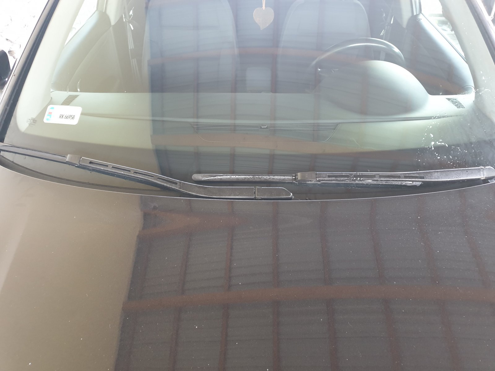

Właśnie chodzi o ustawienie ramion względem silnika,muszą być w 1 lini inaczej wycieraczki będą poruszały się poza podszybie.
Jak widzisz ramiona w spoczynku muszą być w 1 prostej lini.

Kolego pila24 jesteś dla mnie Bogiem. Dopiero Twoja porada mi pomogła. Dla potomnych, co już rozdzielą mechanizm od silnika: takie ustawienie ramion jak na obrazku gwarantuje poprawną pracę wycieraczek!

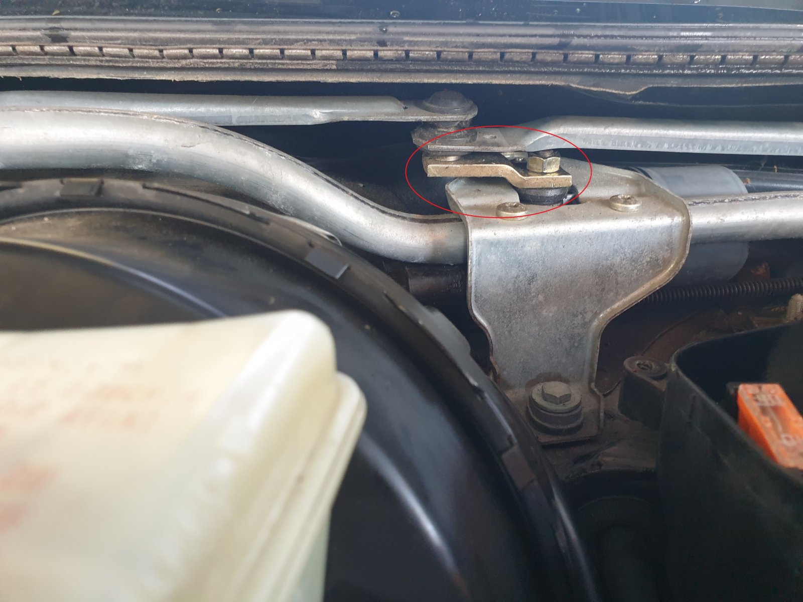

U mnie problemem okazała się poluzowana śruba, która zmieniła mi pozycję wyjściową wycieraczek, cykl zaczynał i kończył się na środku szyby, wycieraczki działały ale był to jednak denerwujący widok wycieraczek cały czas na środku szyby. Niepotrzebnie kupowałem cały nowy mechanizm.
Wrzucam zdjęcie w jakiej pozycji ma być ustawiona ta blaszka i pióra tak żeby przy włączonych wycieraczkach nie chowały się pod maskę lub wychodziły poza obrys szyby. Mam nadzieję, że komuś się przyda :)
