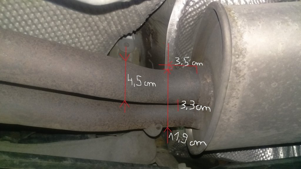

Z przodu myślę że trzeba obciąć tą dwu-rurkę  i dać jedną rurę 5.5cm poprostu połączyć z org. rurą ,  z tyłu obciąć ok.3,5cm przed wieszakiem od strony puszki  i wspawać  ( wsunąć )w te org. w  te z puszki 5,5cm . Ogólnie ten  podany przez Ciebie powinien być oki ale ja bym dał z przodu jeden wlot z tyłu 2 . I tak będzie to robił jakiś koleś od wydechów ? to ogarnie spokojnie .

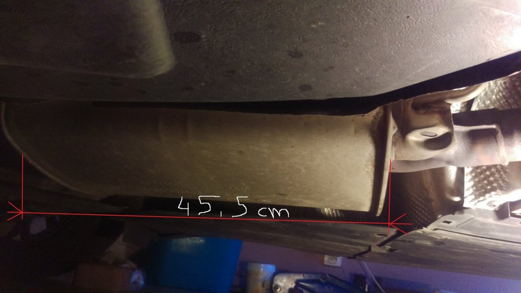

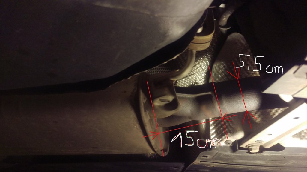

 Wymiary środkowego:
sama puszka ok. 45,5 cm  +
wejscie 5,5 cm
wylot 2x po 4,5 cm

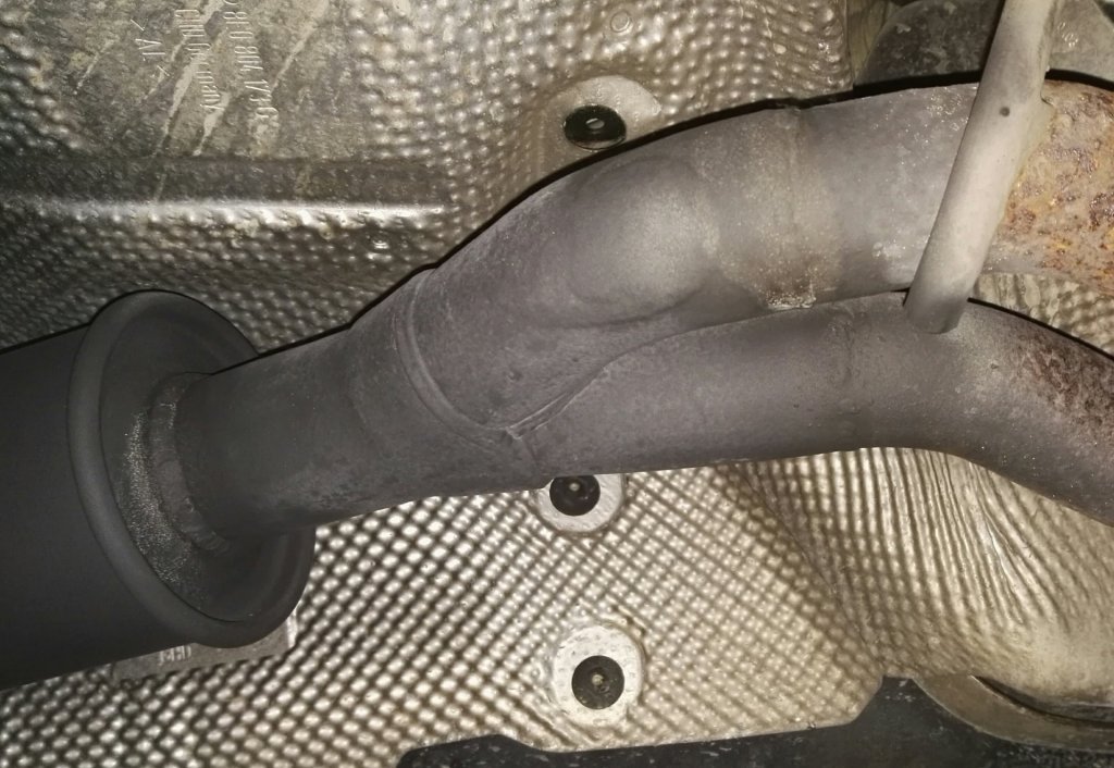

Dziś Audi już na podnośniku;) jednak padła decyzja o wywaleniu środka . Będzie tłumik przelotowy z rurą perforowaną + wata w środek i wszystko ładnie połączone. Późnej dam fotki bo się buduje ;)
Jest trochę więcej mocy, to musi być lutuuuu byle tylko mi głowa nie puchła przez "szmaciany" dach i cały przelot ;)

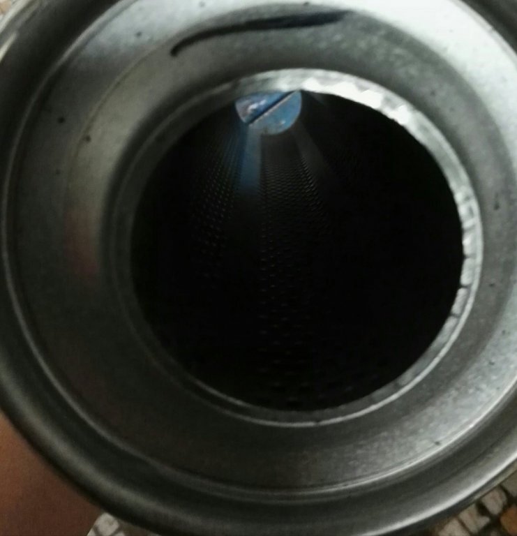

Jak patrzyłem na wycięty środek raczej to nie jest przelot . Na pewno są jakieś komory nie wiem czy tylko w cabrio tak jest czy ogólnie wszystkie środki tak są budowane .
Edytowane przez Mariox37
Wszystkie środkowe są w ośkach takie same.
Nie chcesz rozciąć tłumika środkowego ? jestem ciekaw jak wyglada w srodku :D
Nie brałem go w ogóle . Ale jest komorowy i napewno dużo wycisza.
Na pierwsze odpalenie banan na gębie. Słychać taki basowy pomruk ;) przy lekkim przegazowaniu schodzi z obrotów fajnie bulgocząc . Jestem mega zadowolony, wracając miałem cały czas uchyloną szybę ;) a nie było ciepło ;) dosyć pociskalem na poszczególnych biegach bo dźwięk jest fajny, ( chyba jestem lekko skrzywiony od małego i niestety moje dotychczasowe maszyny czy to moto czy auta zawsze muszą głośniej chodzić ;)
Przy prędkościach pow. 120-130 lekko buczy ale do przeżycia ;) kiedyś miałem czarnego Lanosa 3d z silnikiem calibry ;) i było głośniej ;) a dach był blaszany ;)

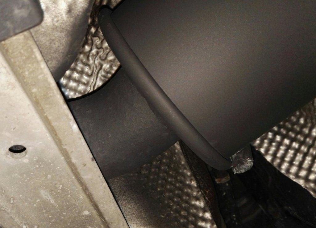

Pojechałem na zakupy z żoną drugim autem a magik od wydechu nie cykal fotek i zrobiłem dopiero później od dołu jak już był gotowy . Ogólnie polecam taki zabieg oczywiście jak ktoś lubi ;)

U góry masz fotki moje z montażu ( wywalenia środka )  Ja mam Kat. off , środek wstawiony 2.25" i tył 2x przelot robiony w Kainer Ruda Śl.  . Jest za***iście nie za głośno i nie za cicho . Jest zimno i nie jeździłem narazie bez dachu ale przy otwartej szybie strasznie mi się podoba :)  Będziesz kiedyś może gdzieś w okolicach Gliwic to daj cynk :)
