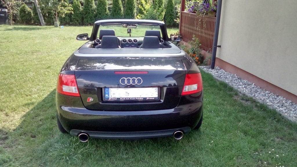

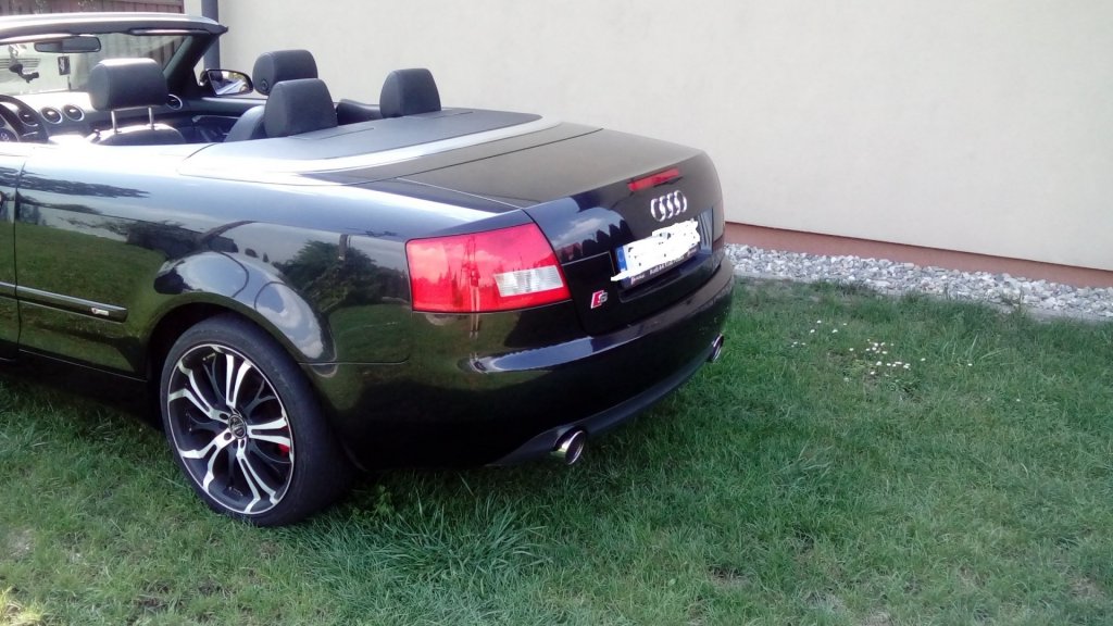

Tak to wyszło i jest ok . Ani za cicho ani za głośno :) .9eb6113d68c5b5b4366489da2419bf20.jpg

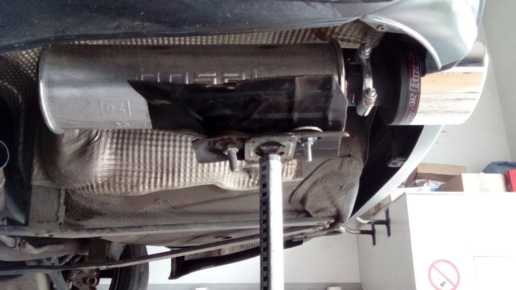

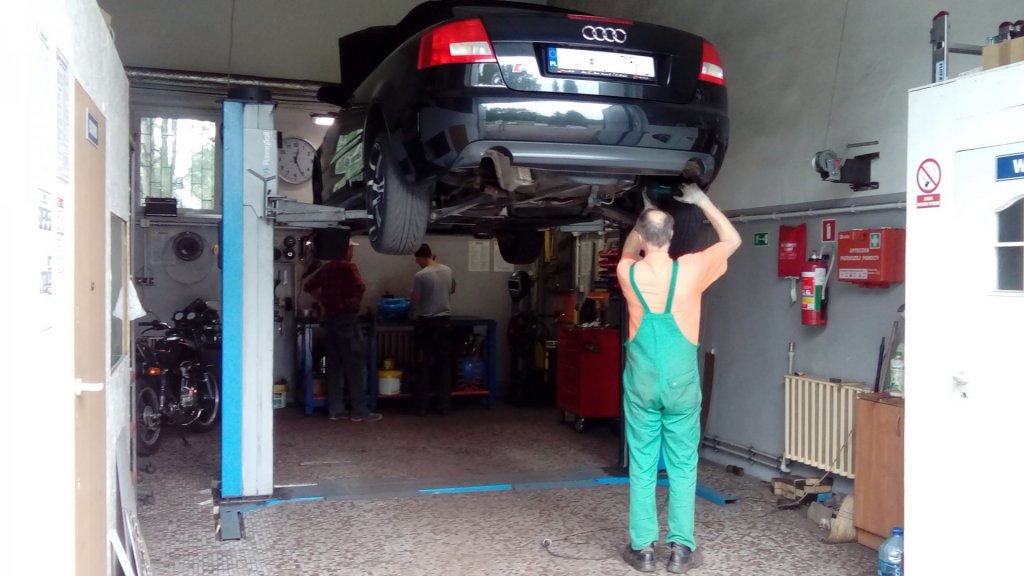

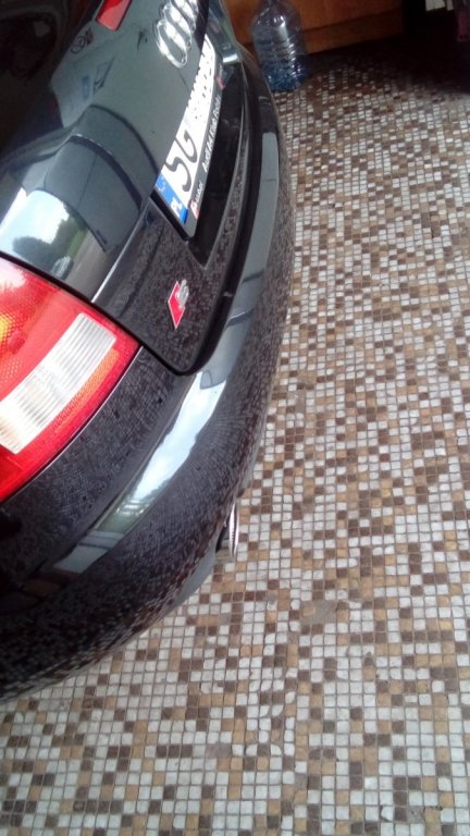

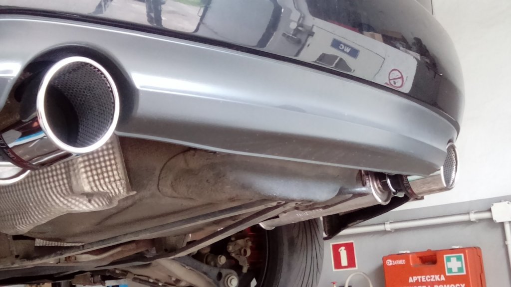

Wywalone org. 2 z tyłu i wspawane 2 przelotowe, robione na zamówienie jeszcze przy mnie wkładał watę do środka i wkładał rurę ,  z końcówkami 100mm  gadał że te z allegro itd które są po 200-250 zł za szt. to gó...wno masówka i się rozlatuje po jakimś czasie :)
Ogólnie jestem mega zadowolony od 3tyś chodzi jak VR6 przy cabrio super ,  jest na niskich obrotach w miarę  cicho a później super dźwięk :)
 A i mam kat wywalony + duzy grzybek Simota i odgrodzone od ciepłego  jest idealnie :banan:
Może jak kiedyś zwiększę moc wywalimy jeszcze środek ale może być ogień :) :kox:
