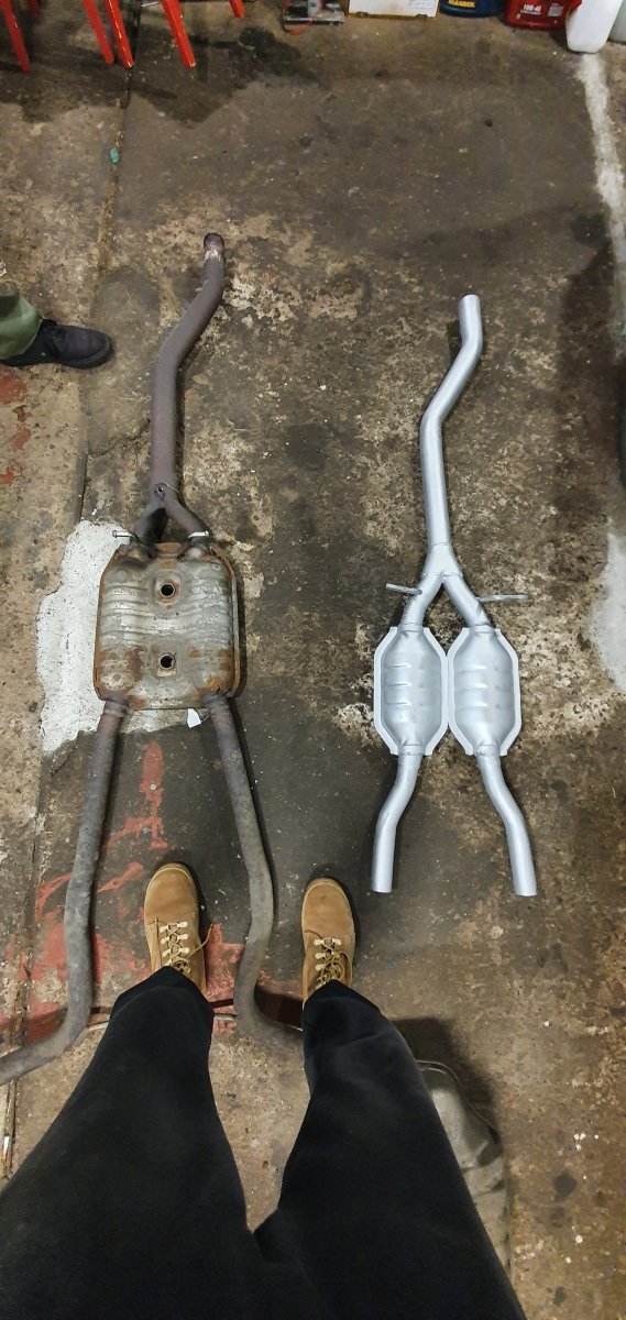

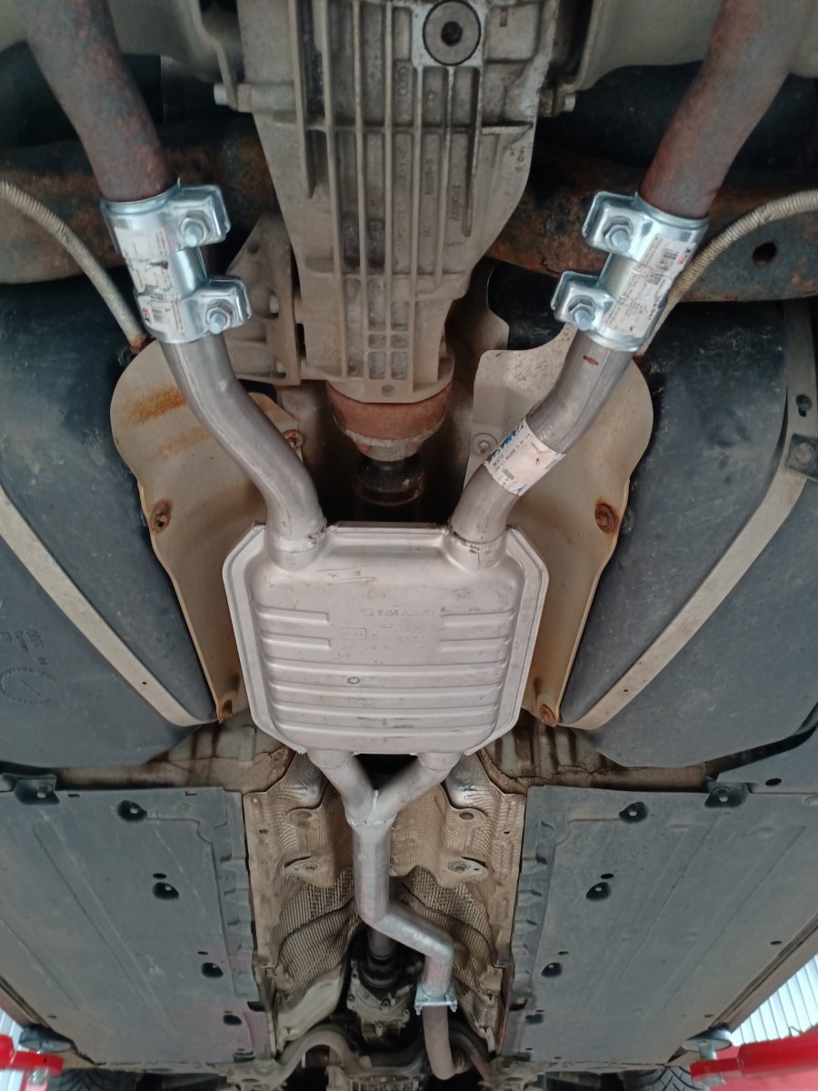

tak tak, chłopaki nie owijają w bawełnę. mówią co i jak i to mi się u nich spodobalo. Widziałem ich realizacje także zobaczymy. u mnie okazało się że tłumik środkowy jest cały, natomiast przegnił Y-type. Zostanie od niedługo zastąpiony nowym.

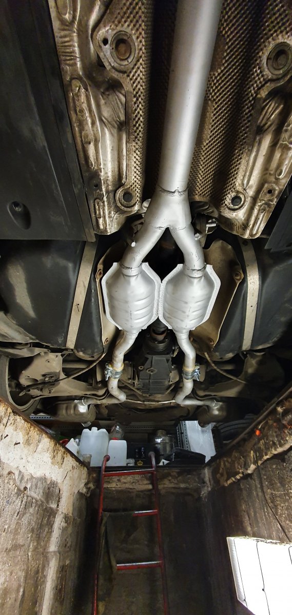

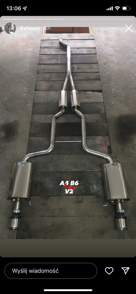

I tutaj dodatkowe pytanie do osób zaangażowanych w ten wątek. Wydech jak na zdjęciu poniżej, problem oczywiście z buczeniem od 2,5 do 3,4-3,5k obrotów.
Wydech zrobiony na 2,5 cala po całości, 2 środkowe za Y pipe i 2 końcowe + końcówki 100mm. Buczenie jest strasznie irytujące.
Może będzie osoba, która doradzi coś:
1. Zmniejszenie średnicy za środkowymi do 2 cali
2. Zmniejszenie średnicy całego wydechu do 2 cali
3. Wrzucenie sportowego katalizatora 200 cpsi (aktualnie DP 3")
4. Dorzucenie przed Y pipe jeszcze jednego tłumika - CHYBA NAJTAŃSZA OPCJA.
Która z opcji jest najsensowniejsza według Was?

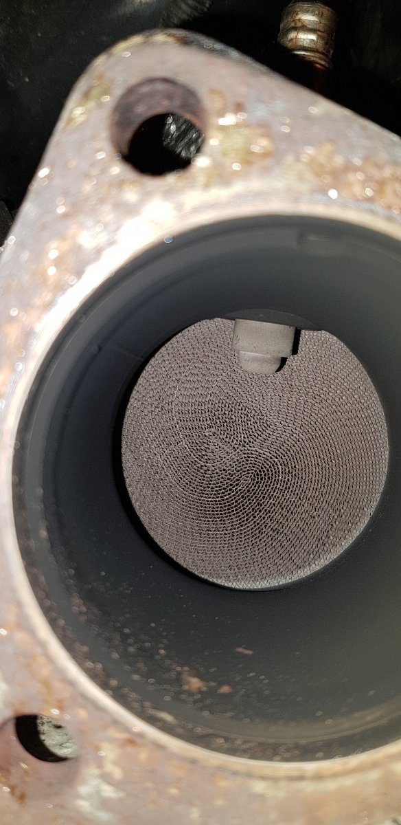

Witam. Czy ten katalizator jest sportowy?
Co sądzicie o tym wydechu?

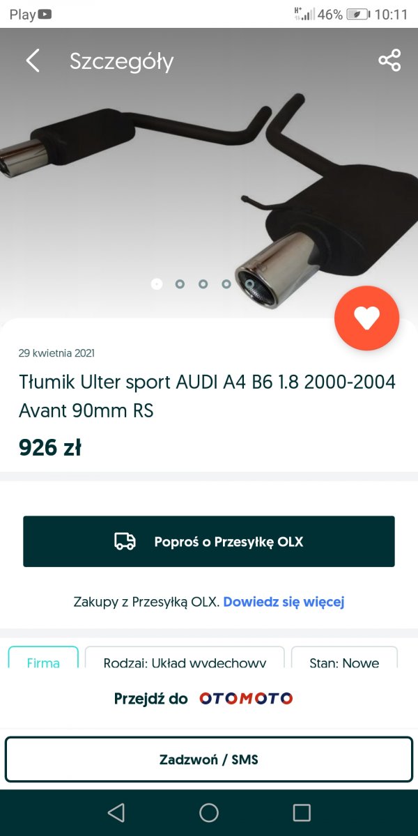

tez sie zastanawiam nad tymi koncowymi do bexa bez quattro ale jak tak patrze na moje rury przed koncowymi to jakos te z mi ksztaltem nie bardzo pasują, no chyba ze zdjęcie zrobili pod kątem co moze niekształcac.
pytanie czy te tlumiki sie nadadzą?
chyba za bardzo nie chce inwestowac w kwasówke bo planuje jezdzic nim jeszcze maks 3 lata.

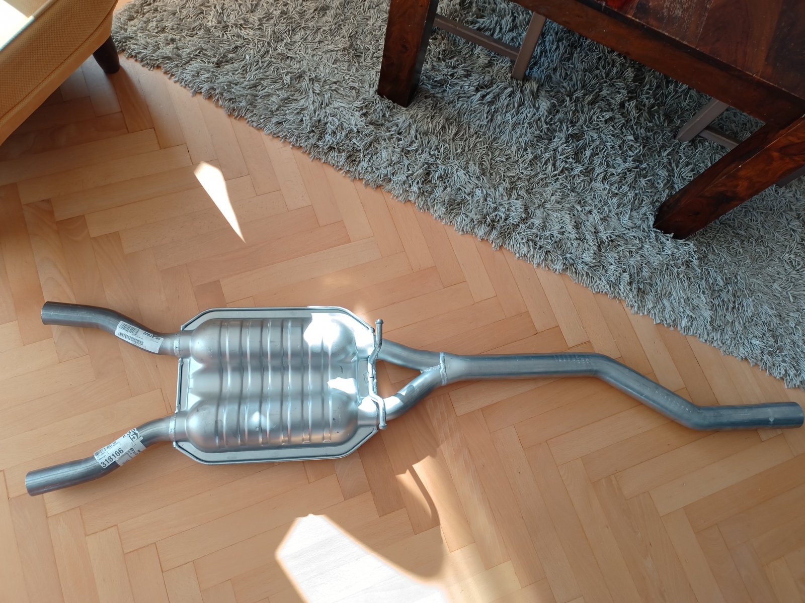

Montował ktoś coś takiego zamiast środkowego w 1,8 T? Nie będzie dużo głośniej?
https://allegro.pl/oferta/tlumik-srodkowy-audi-a4-b6-b7-1-8-1-9-quattro-9860621567

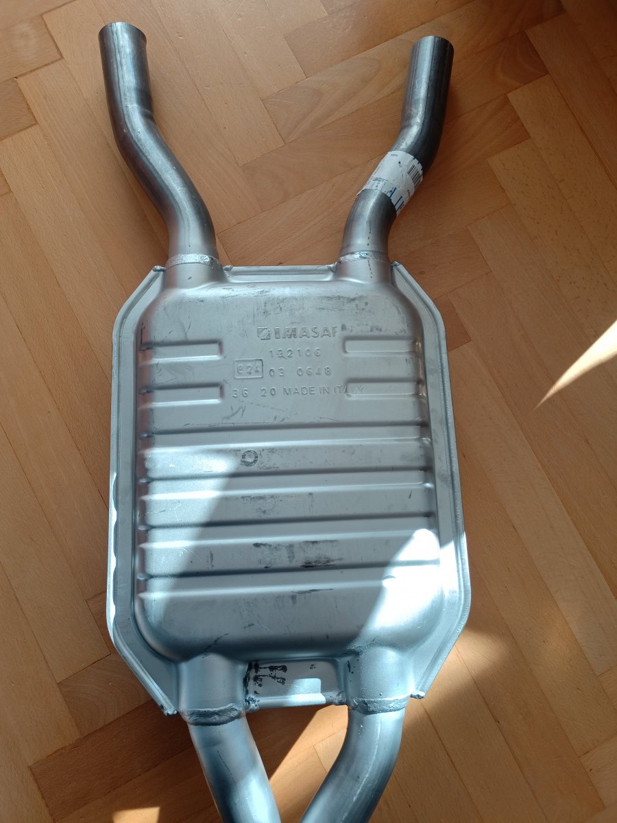

Pytanie nieaktualne. Kupiłem cały środkowy firmy Imasaf, lepszych zamienników niestety nie ma do tej padaczki. Mój przyjechał z Niemiec bo był tańszy z kosztami przesyłki o połowę niż dokładnie taki sam na alledrogo. :whistling:
W poniedziałek po południu zamówiłem, dzisiaj jest na miejscu.
Ciekawe czy będzie to inaczej słychać niż na serii
Zobaczę. Z tego co widzę to ludzie to kupują na alledrogo i na eBay więc może nie będzie źle.
Wydech zamontowany. Dźwięk jak w serii tzn. ani na postoju ani w trasie nie zauważyłem żeby było głośniej a to chciałem uzyskać kupując ten wydech. Wszystko pasuje bdb i jakość wykonania ok wg mnie, zobaczę jak z trwałością będzie, mam nadzieję że trochę pożyje ta włoszczyzna.

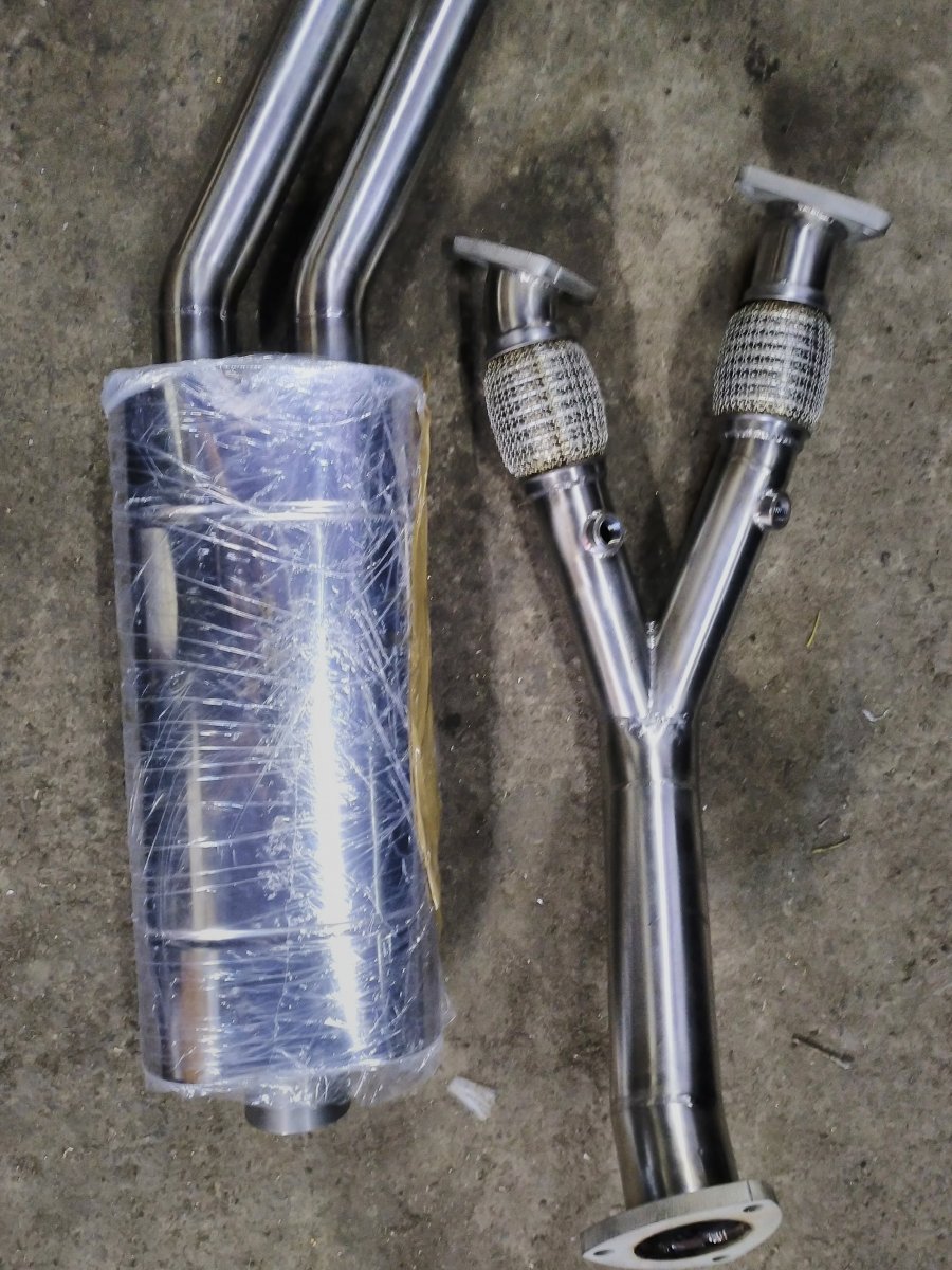

Ja posiadam taki wydeszek na puszkach od Custom Hoffman od turbo do Ypipe 2,75 później idzie bodajże 57mm i dźwięk jest idealny nie jest głośny ale basowy, w środku nie buczy, przedtem posiadałem na puszkach turboworks i była masakra
Mam środkową puszkę turboworks i to w cabrio :grin: pełen przelot po 200 km nie chce ci się tym autem jechać już tak w głowie buczy.
