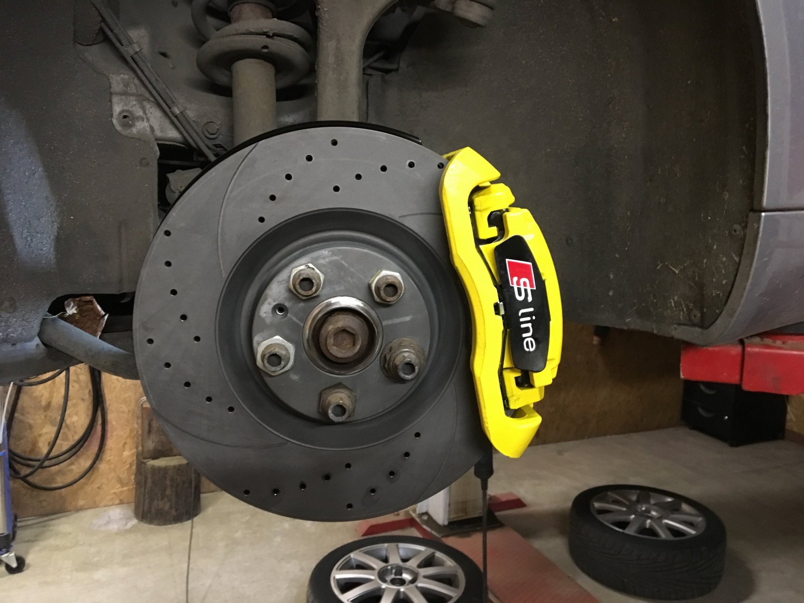

Jako że cudowna kontrolka zasugerowała koniec klocków przód, przyszedł czas na zmianę hamowni na przodzie.
Były 345 OZ + klocki Ferodo Premier
Teraz sprawdzę jak sprawuje się zestaw Rotinger + Ferodo DS
Polecam Rotinger GT. Juz ponad 3tys km i hamuje zacnie :D i ładnie wyglada.
Liczę że się nie zawiodę i ten zestaw nie powie mi,, papa'' bo paru lepszych hamowaniach
Ja testowałem 200-0 kilka razy rozgrzewałem hebel katowałem i tarcze proste. Podstawa idealnie wyczyścić piasty oraz ustawić tarcze na jak możliwie najmniejsze bicie boczne.
Dokładnie, jw. Będzie Pan zadowolony :)
Zacnie się prezentują. :thumbup1:
Dlatego postanowiłem zrobić to jak najbardziej profesjonalnie przy wymianie i dodatkowo zakupiłem zegar????
Ja kupiłem taki sam :D U mnie fajnie się zgrało i najmniejsze bicie było w ori miejscu i tarcze mogłem przykręcić na tą małą śrubkę z łebkiem w stożek :D nie musiałem wiercić nowego otworu :D powodzenia w montażu :D
W którym ori miejscu?
I gdzie chciałeś wiercić otwór?
W tych tarczach jest otwór montażowy w który wkręcasz srubke mała żeby Ci tarcza nie spadała podczas demontażu kola. Tak jest w b7 bodajże o ile pamietam. W b6 nie ma w piascie otworku oryginalnie i tarcza po zdjęciu kola jest luzna. U mnie ktoś wcześniej piasty wymienił i juz mam te z otworem na śrubkę.
No dokładnie. Dlatego mając ten otwór do przykrecenia tarczy i zegar tak naprawdę mam 5 pozycji by dobrać pozycje z jak najmniejszym biciem
Masz 5 pozycji ale otworek w piaście i tarczy pasuje tylko w jednej pozycji. Jak juz przekręcisz to juz nie będzie pasować :D  Z tylu nie mialem tych otworów wiec ustawiłem sobie tarcze jak najlepiej i wtedy zaznaczyłem i wierciłem w piascie i gwintowalem
Wiem o co chodzi?
Cyk i gotowe?
