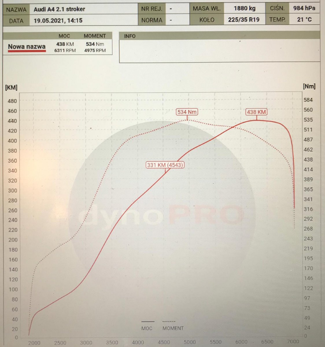

nowy wykres
14 minut temu, hopek03 napisał:
nowy wykres
Ładnie, jaka tam hybryda siedzi dokładnie?
IHI od peruna
przepływka 3.35 cala
Nawet ładnie to wstaje jak na taką moc, no ale w sumie jest stroker.
Głowica nadal wąski kanał? Czy porting był?
Ładnie wysoko moc trzyma. Wałki adr?
wstaje szybko naprawdę jak k04 064 hybryda wąski kanał tylko we własnym zakresie kanały poprawiłem w głowicy ale jako takiego portingu profesjonalnego nie było wałki ADR Jotki
no i moment jest w  dużym zakresie obrotów co jest naprawdę odczuwalne
Ale to musi się odpychać ?
No widzę że coraz bardziej tłusto tu się dzieje :)
Napisz coś więcej
nie bardzo jest co pisać w porównaniu z poprzednim setupem to doszedł tylko nowy większy przepływomierz z 3.2 VR6 i turbina hybryda IHI od Peruna na kolektorze z nowego 2.0 TFSI wiadomo tip dolot pomiędzy turbem a ickiem zmieniony doszła chłodnica oleju i cewki z 2.0 TFSI ale poza tym to stary  setup . No wiadomo doszły heble duże 330 tył 345 przód

nowy wykres Stroker 2.1 Wał TDI 95,5
