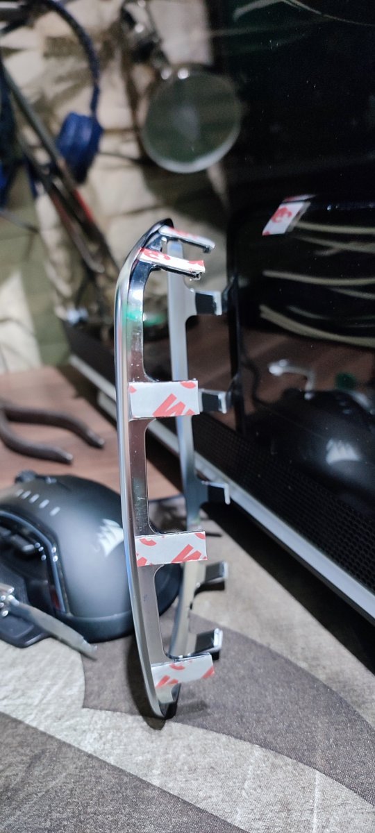

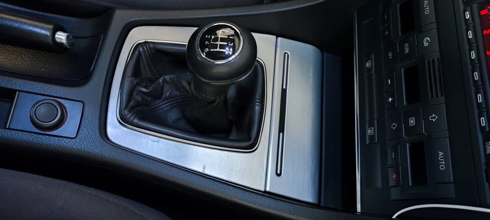

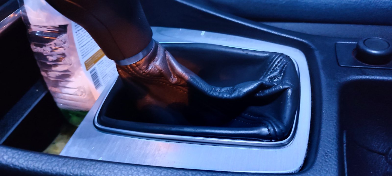

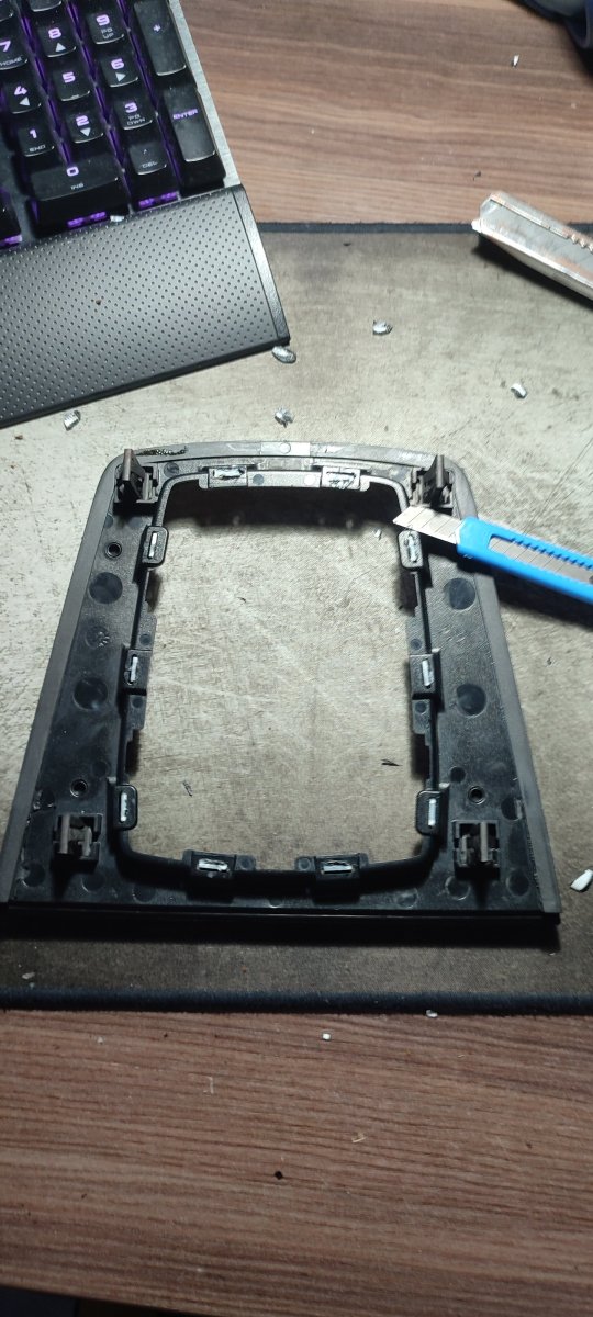

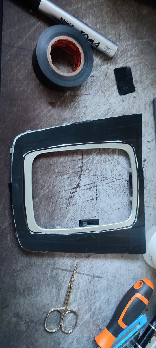

Robiłem to ostatnio, dość prosta operacja ale nie jestem zadowolony ze stanu ramki którą kupiłem od automata i wszystko skleiłem na cienką taśme dwustronna z nadzieją że znajdę kiedyś dekor w lepszym stanie. Dodam też że lekko zeszlifowałem zewnętrzne krawędzie mojego dekoru od manuala aby lepiej to aluminium pasowało. Ozdobne aluminium ciąłem takimi lepszymi nożyczkami do paznokci xd
