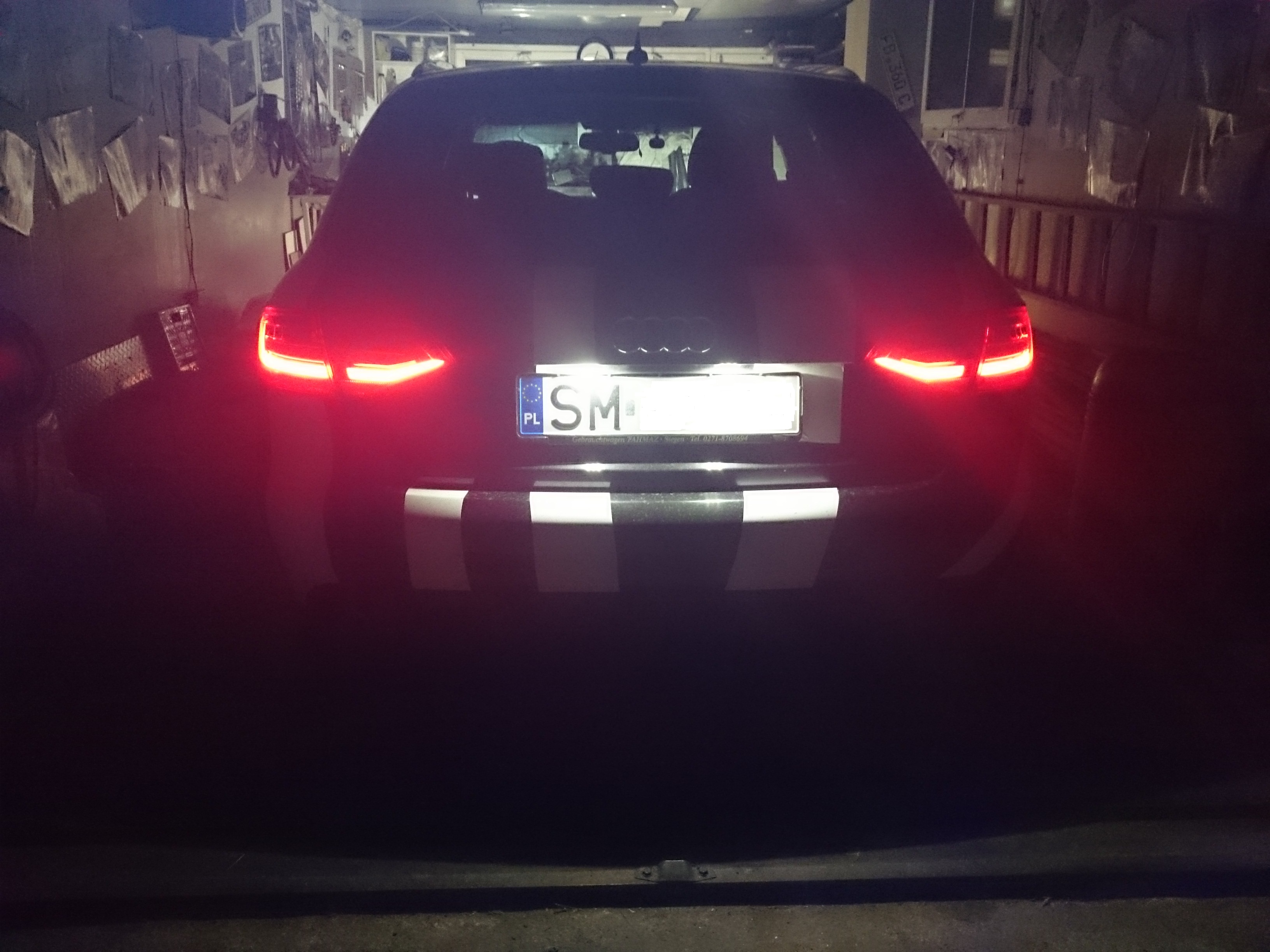

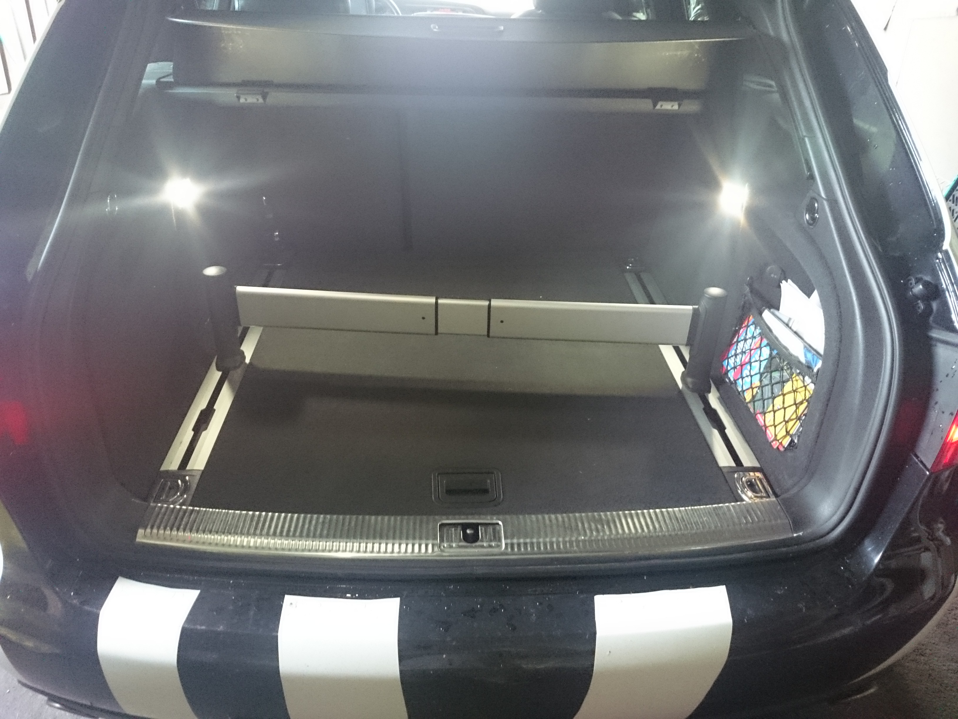

po dluzszej nieobecnosci czas sie pochwalic co to sie podzialo z autkiym, a trocha sie podzialo...
wpadlo lusterko wewnetrzne fotochrom i kamerą HBA (niestety HBA jeszcze nieaktywny, czekom na zdjecie ochrony z nowego gateway'a), hak zostol zamontowany i wymienione wentylatory, neonki na tyl, szyny do zabezpieczenia bagazu w bagazniku, skompletowane zostalo tesz wyposazenie wneki kola zapasowego :D
a w garazu czeko jusz caly zestaw webasto i chyba jeszcze dzis zostanie zamontowane o ile dotra kostki i piny... :)
ponizyj kilka fotek, sory za jakosc, robione telefonem...
