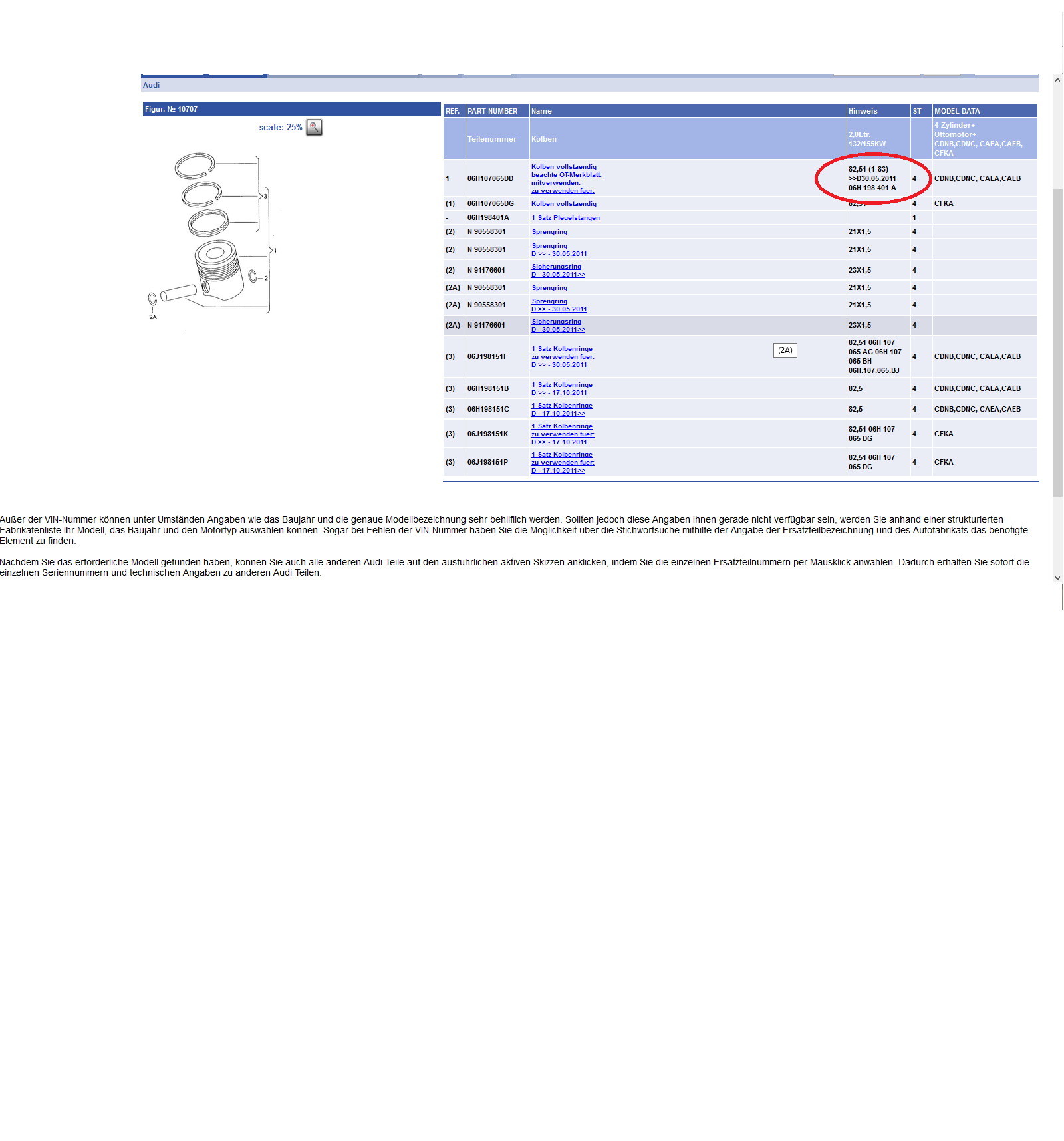

Mozna przypuszczać ze od 01.06.11 powinno być lepiej:
No to z tego co wkleiłeś wynika że silniki CDNB powinny już nie mieć tej wady a jak widać moje CDNB też połyka, może nie jest to 1/200 ale rury czarne
