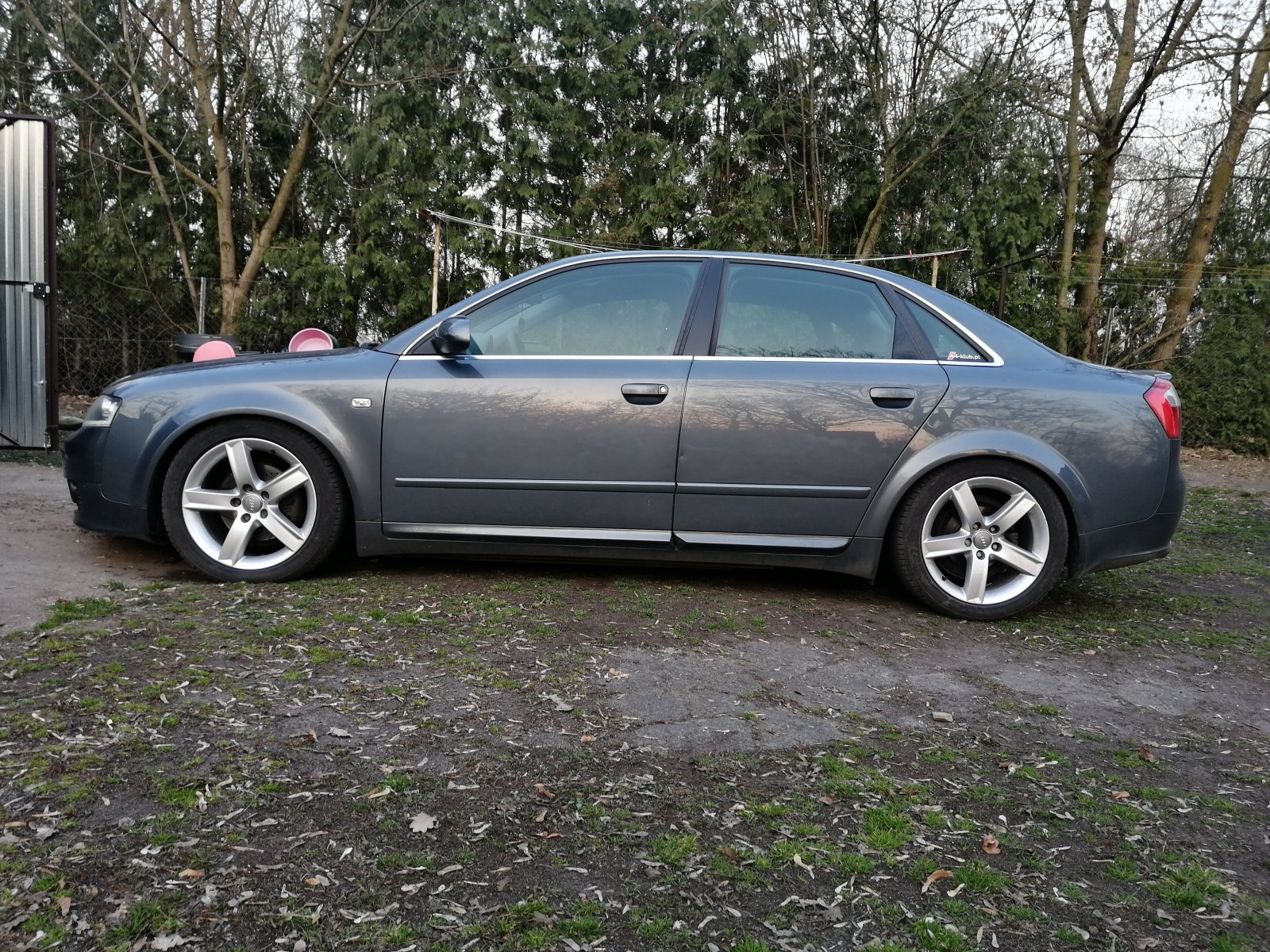

browaros Opublikowano 13 Listopada 2019 Opublikowano 13 Listopada 2019 (edytowane) Szczerze mówiąc, nie mierzyłem. Mogę zmierzyć teraz, czyli "po", ale wcześniej była straszna koza. Komfort jest lepszy niż na BA tak prowadzenia w zakrętach jak i na nierównościach (wybieranie). I to nie kwestia zużycia starego zawieszenia bo ono nadal jest sprawne. To po prostu kwestia zestawienia, bardzo fajnie to ze sobą pracuje. Jestem zadowolony bo siadło naprawdę super - taki kompromis między glebą, a 100% funkcjonalnością. Edytowane 13 Listopada 2019 przez browaros
Mr.Joker Opublikowano 13 Listopada 2019 Opublikowano 13 Listopada 2019 Zobaczymy co to będzie jak założę Ja jeszcze wrzucę podkładki na złe drogi na tył żeby go trochę podnieść bo widzę że u ciebie niżej trochę niż przód.
browaros Opublikowano 13 Listopada 2019 Opublikowano 13 Listopada 2019 Jakby co to mam na sprzedaż te podkładki ori bo jednak nie założyłem. Na żywo nie widać żeby stał przód wyżej więc leżą mi te podkładki nieużywane

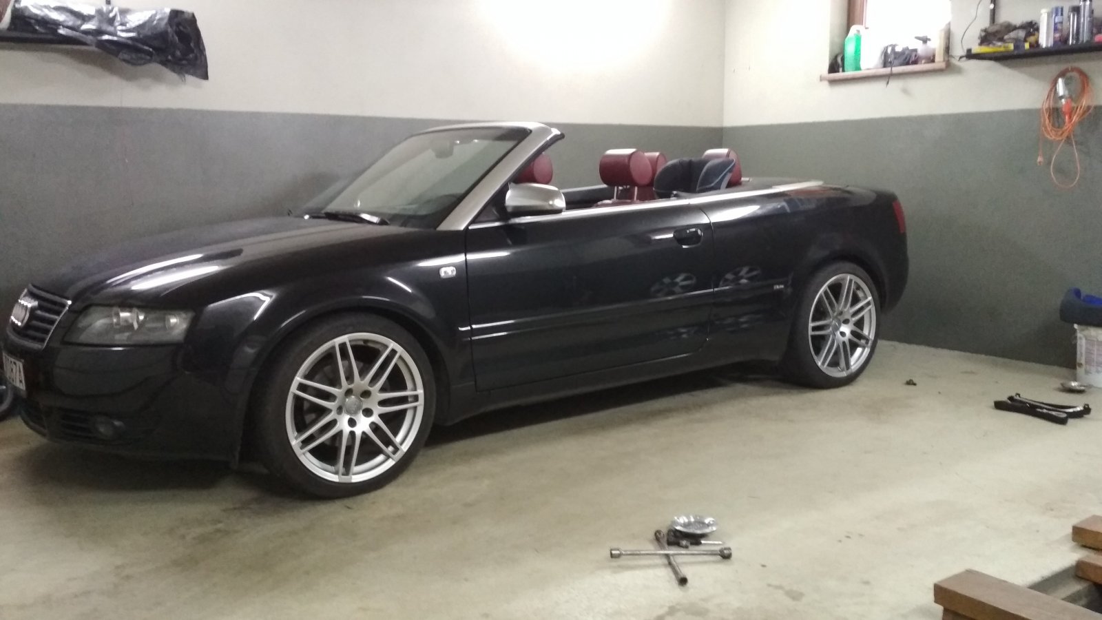

chrisx Opublikowano 12 Kwietnia 2020 Opublikowano 12 Kwietnia 2020 Witam Czytam Wasze opinie i w sumie nie wiem na co się zdecydować, mam cabrio 1.8 z zawieszeniem 1BA założyłem 19 z rs i mam kozę w gratisie :)) Czy ktoś przerabiał temat założenia sprężyn z zawieszenia 1BE do amorków z 1BA bo z tego co wyczytałem amorki to samo różni się tylko wysokością -20mm?? Czy nie bawić się w takie cuda tylko od razu zakładać eibacha?? Zaznaczam że zależy mi na komforcie a cabrio samo w sobie jest dość sztywne i nie chciał bym podskakiwać jak piłeczka na drodze :)))
Mr.Joker Opublikowano 12 Kwietnia 2020 Opublikowano 12 Kwietnia 2020 20 minut temu, chrisx napisał: Witam Czytam Wasze opinie i w sumie nie wiem na co się zdecydować, mam cabrio 1.8 z zawieszeniem 1BA założyłem 19 z rs i mam kozę w gratisie :)) Czy ktoś przerabiał temat założenia sprężyn z zawieszenia 1BE do amorków z 1BA bo z tego co wyczytałem amorki to samo różni się tylko wysokością -20mm?? Czy nie bawić się w takie cuda tylko od razu zakładać eibacha?? Zaznaczam że zależy mi na komforcie a cabrio samo w sobie jest dość sztywne i nie chciał bym podskakiwać jak piłeczka na drodze :))) Amorki są inne 1ba to standard a s line to 1be i 1bv obniżone oba o 20mm ten drugi zawias (1bv) jest twardszy właśnie przez inny amor i niektóre elementy zawieszenia, sprężyny w jednym i drugim takie same. Mam eibacha na 1be i jest w miarę miekki co po niektórzy pisza ze bardziej komfortowy od zawieszenia s line nawet tego bardziej komfortowego 1be. Zadowolony jestem średnio gdyż siadlo trochę więcej niż podawał producent. Osobiście gdybym obniżal szedłbym w gwint ustawisz jak chcesz.
