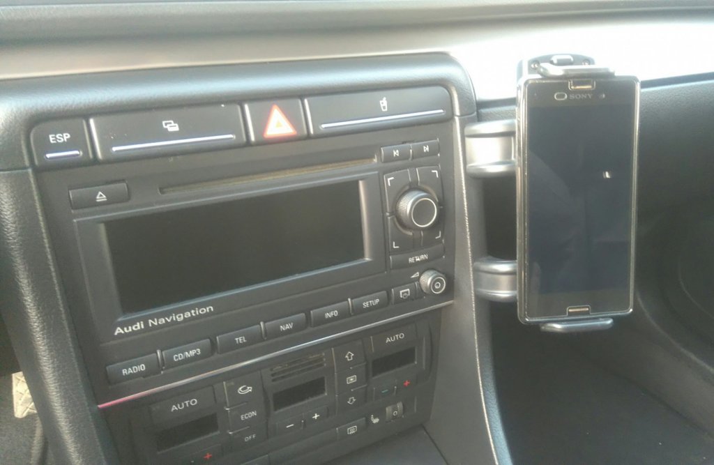

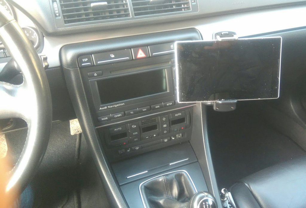

ZAKIEL Opublikowano 6 Marca 2017 Opublikowano 6 Marca 2017 Witam panowie, odkopie temat. Też mnie drażnil ten uchwyt na telefon, miałem nawet zamiar kupić tunel bez uchwytu, ale znalazłem na allegro uchwyt na telefon który jest wąski ( trzyma tel od góry i dołu a nie po bokach) szerokość jego jest taka sama jak uchwytu w aucie. Po zamontowaniu bez żadnej ingerencji w uchwycie auta, trzyma się na dwóch opaskach których nie widać wygląda to bardzodobrze można tam wpiac smartfon lub tableta
tobias Opublikowano 6 Marca 2017 Opublikowano 6 Marca 2017 daj foto jak to wygląda albo link do aukcji.

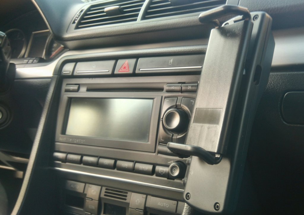

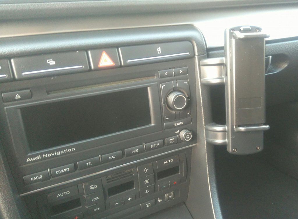

ZAKIEL Opublikowano 6 Marca 2017 Opublikowano 6 Marca 2017 (edytowane) Uchwyt pasuje moim zdaniem idealnie, Można się przyczepić do dziur jakie zostały po wyjetych" guzikach " po bokach uchwytu, mnie to nie przeszkadza, można je wstawić ale trzeba je wylamac z części która wyjalem z uchwytu ja jak coś zawsze mogę wrócić do poprzedniego stanu, żadnej ingerencji ( wiercenie klejenie klejami itp) w uchwyt samochodu, wszystko się trzyma na dwóch plastikowych opaskach. Górna łapka uchwytu jest stała a dolna ruchoma na sprężynie, jedna ręką wkładamy tel i wyjmujemy.link http://allegro.pl/uchwyt-xperia-z-z1-z2-z3-m2-j-t-e3-e4-e4g-t3-m4-i5498662069.html?no-rwd=1 Edytowane 7 Marca 2017 przez ZAKIEL
tobias Opublikowano 7 Marca 2017 Opublikowano 7 Marca 2017 a jak to przymocowałes do ori uchwytu, ogólnie to dobrze to wygląda.
ZAKIEL Opublikowano 7 Marca 2017 Opublikowano 7 Marca 2017 (edytowane) 1. Odkręcasz zewnętrzna cześć z ori uchwytu 4 śrobeczki które widać na wierzcu, zdejmujemy ja, zaczepy z ori uchwytu wyjmujemy. 2. Rozkręcamy uchwyt zakupiony (4 wkręty z tyłu) i przymierzamy do części odkreconej z ori. 3. Górne otwory z tego co pamiętam pokrywają się, a dolne trzema dorobić w zakupionym uchwycie ( z tyłu uchwyt odstaje na oryginalne mocowanie, otwory robisz po bokach tego co odstaje, ja to zrobiłem płaskim rozgrzanym śrubokrętem. 4. Przepychasz opaski przez otwory, jedna na górze, jedna na dole, zaciskasz. Za jeszcze przed opaskami dałem taśmę dwustronna dla lepszej stabilizacji. 5. Zkrecasz wszystko i gotowe Jest trochę zabawy z przyciągnięciem opaski, musisz zacząć od środka odkreconej części z ori, tak aby ta kostka z opaski w która wkłada się drugi koniec opaski po zpieciu i zkreceniu znajdował się w środku ori uchwytu ( tam jest wystarczająco na to miejsca) Czas pracy około 30 min Edytowane 7 Marca 2017 przez ZAKIEL
