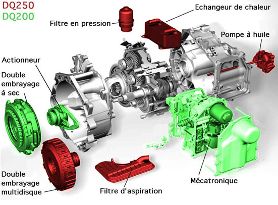

griga-st Opublikowano 18 Sierpnia 2014 Opublikowano 18 Sierpnia 2014 Jak widać: oprócz nazwy, zero podobieństwa. Poza tym przeraza waga s-tronika. 141,5kg
st4yKool Opublikowano 18 Sierpnia 2014 Opublikowano 18 Sierpnia 2014 s-tronic 145, a manual ile wazy mniej wiecej? jezeli roznica jest 50kg to nie ma tragedii
marcin4x4 Opublikowano 18 Sierpnia 2014 Opublikowano 18 Sierpnia 2014 (edytowane) DQ250 – 93 kg - max 350 nm skrzynia mokra DQ200 – 70 kg - max 250nm i skrzynia tzw "sucha" i bezobsługowa 200 jest stosowana tylko w małolitrażowych autach, DQ250 to antyk, pierwsza sztuka, została zastąpiona przez wersję 7 biegową (w 2009 roku), która przenosi 650nm. DSG DQ500 to odpowiednik DL501 BTW: bardziej we znaki da się ciężar na kolach niż samej budy. Edytowane 18 Sierpnia 2014 przez marcin4x4
orti Opublikowano 18 Sierpnia 2014 Autor Opublikowano 18 Sierpnia 2014 To widac różnice jednak są spore, ale tak wracając do tematu, to jak to jest z tym softem do s-tronica? Czy faktycznie jest tam programowe ograniczenie max momentu? Czy można to ograniczenie przesunąć i czy wtedy zblizymy sie wykresem do manuala?
