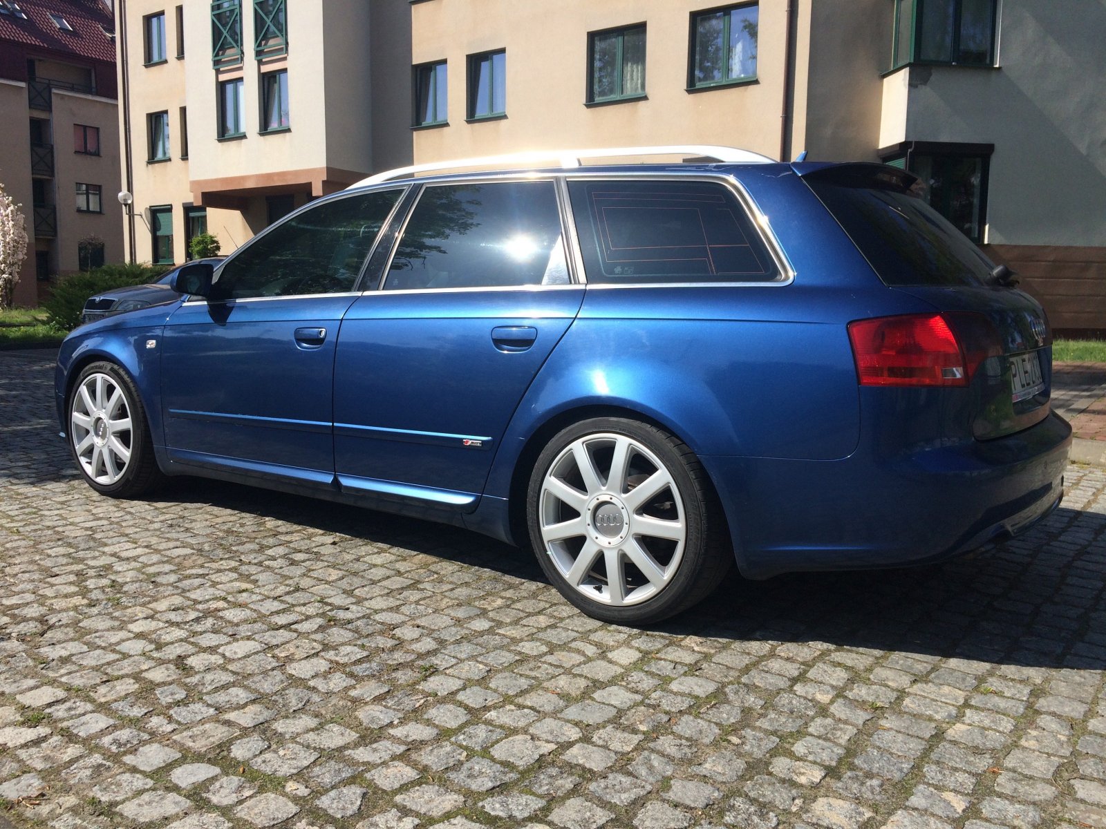

tak siadlo
No spiko co za felga jakie parametry
18" 8w0601025r 5x112 et40
daj zdjęcie z boku
Teraz, marcin120383 napisał:
daj zdjęcie z boku
nie tak chodzi mi o rant błotnika jak wystaje :)
Przód mam schowany około 5-7mm
tył wystaje jak dam dystanse 15mm powinno być idealnie równo
