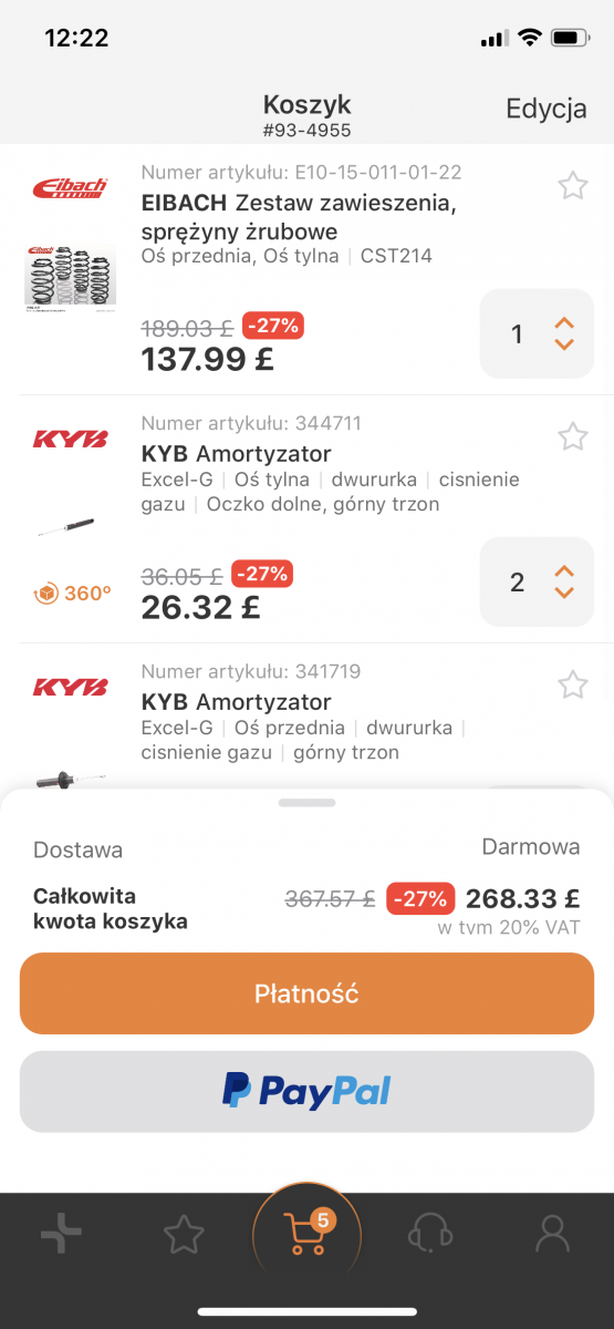

czy taki zestaw bedzie pasowal do auta?

EIBACH Suspension Kit, coil springs
Article number: E10-15-011-01-22
Cena : 1375 zl  Duzo czy malo ?
No wysłałem Ci amory sachs 313 364 i 313 366.a springi eibach pro kit

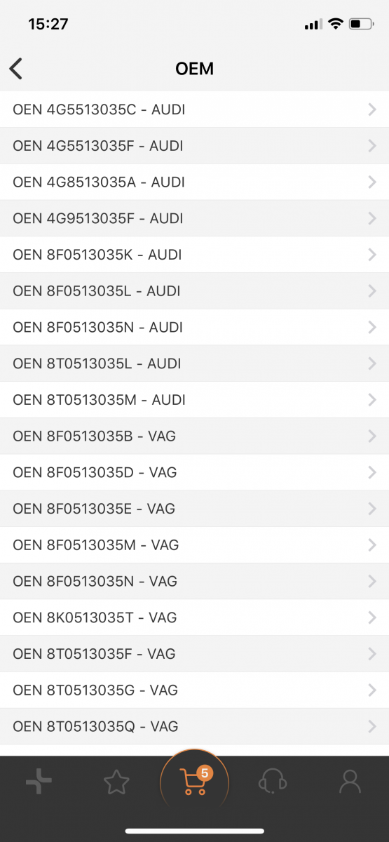

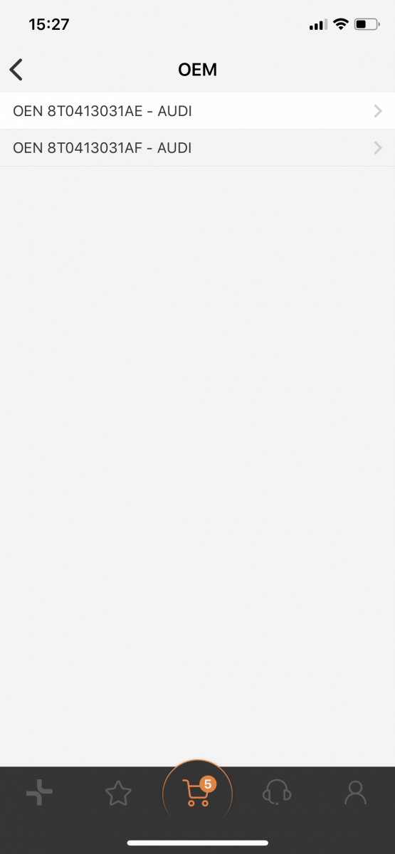

Podbijam, to jest odpowiednik sachsa 1BE?
Dodam listę odpowiedników
tam gdzie więcej to amortyzator tylni.
