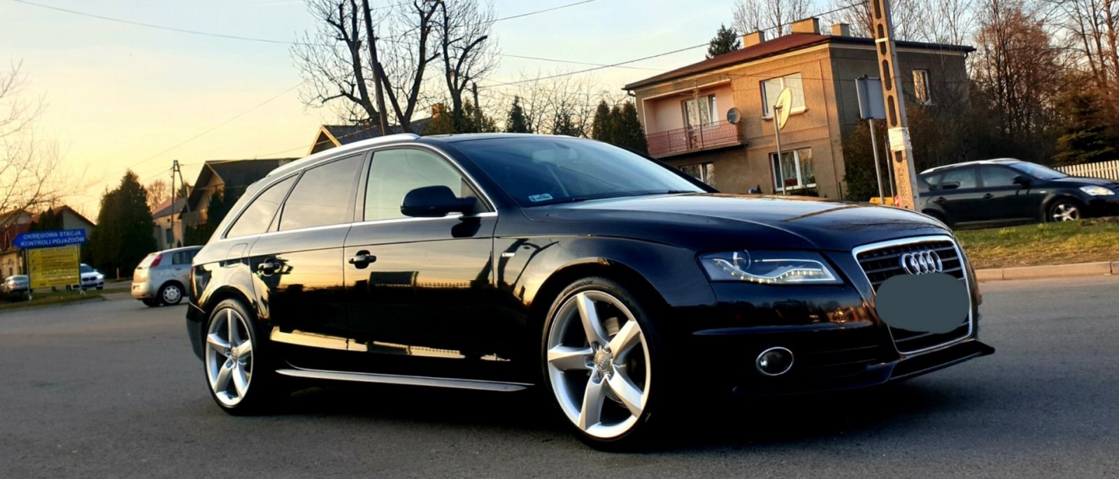

Jestem tydzień po wymianie sprężyn na Eibach pro kit. Założyłem sprężyny na ori zawias 1BA i nie zgodze się z nie którymi wypowiedziami, że jest do d*py, że coś źle wybiera, że autem buja itd - wręcz przeciwnie, auto dużo zyskało i dużo szybciej reaguje na szybkie ruchy kierownicą, autem nie buja, nadal przyjemnie wybiera, nic nie dobija, siadło książkowo i w połączeniu z 19' felgami i kapciem 245/35 na szybszych łukach jedzie jak przyklejona. Jeździłem autami z BE, BV, gwinty i tutaj w zestawieniu BA + Pro Kit nie zauważyłem żadnych nie pokojących zachowań samochodu, obecny komfort dla mnie to bajka, no i zyskało na wyglądzie, bo fajnie dla oka usiadła, a nadal jest praktyczna. Ze swojej strony mogę śmiało bardzo polecić taki zestaw, czyli 1BA + Eibach Pro Kit :good:
Tak to mniej więcej wyszło:

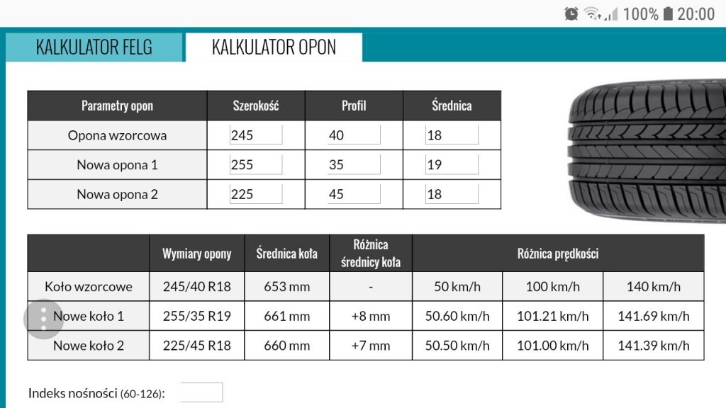

Panowie, założyłem spreżyny H&R -4cm na amorki 1BE sliny i auto siadło dosyć mocno ? na tyle ze ciągle zawadzam osłonami o wszystko co leży, auto aktualnie stoi na 245/40/18 ale bede zakładał 255/35/19 rozumiem że auto powinno delikatnie stać wyżej? Ewentualnie, mysle jak to troche podnieść, znalazłem spreżyny od audi S4 3.0 TFSI czy po założeniu tych spreżyn auto powinno stać tak jak na sprezynach z sliny? Czy może coś niżej? Czy może jednak 19nastki podniosą auto na tyle że przestane zawadzać hehe
Najlepsze są najprostsze rozwiązania spróbuj podnieść auto na średnicy koła zyskasz ok 0,5 cm jak to nie wystarczy zmień sprężyny jak kolega wyżej pisał eibach pro kit jest optymalny (0,5-1cm w górę względem H&R). Montaż używanych to loteria z doborem odpowiedniej kategorii wagowej żeby równo stało.
Spróboje załozyć własnie 19nastki bo i tak chciałem. Ja nie zawadzam zderzakiem itp tylko tymi osłonami pod autem...to jest najgorsze :P Troche mi szkoda teraz zmieniac tych HR bo kupe kasy na to poszło i myslałem że nie będzie tragedii..

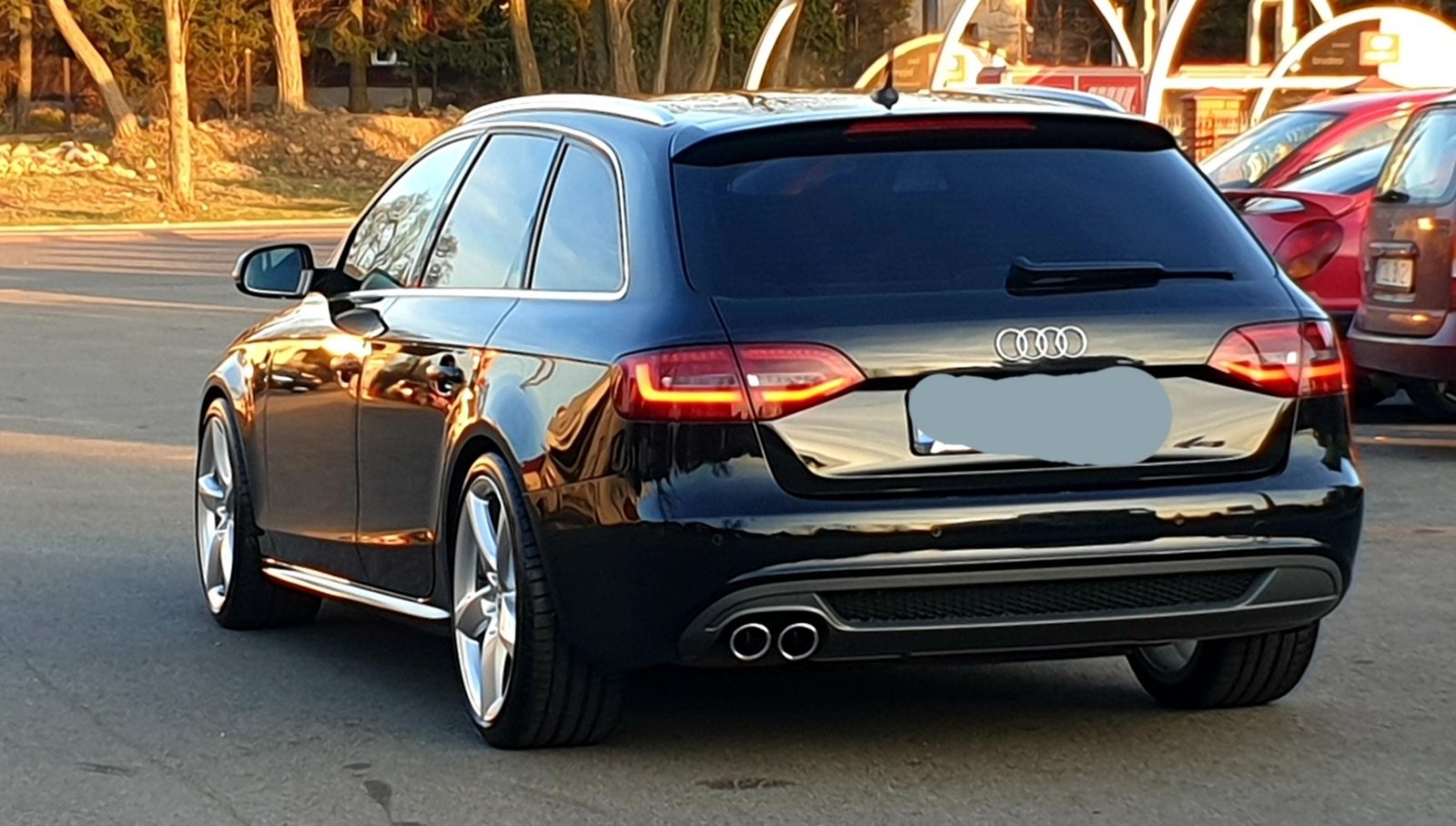

Teraz całość tak wygląda, felga z A8 D4 19' 9j et33
Wyglada pieknie pozazdroscic!
Tu sa same sprezyny eibacha ze zdjecia o numerze 111501101HA?? I amorki z zawieszenia komfort 1BA zostawione tak?
