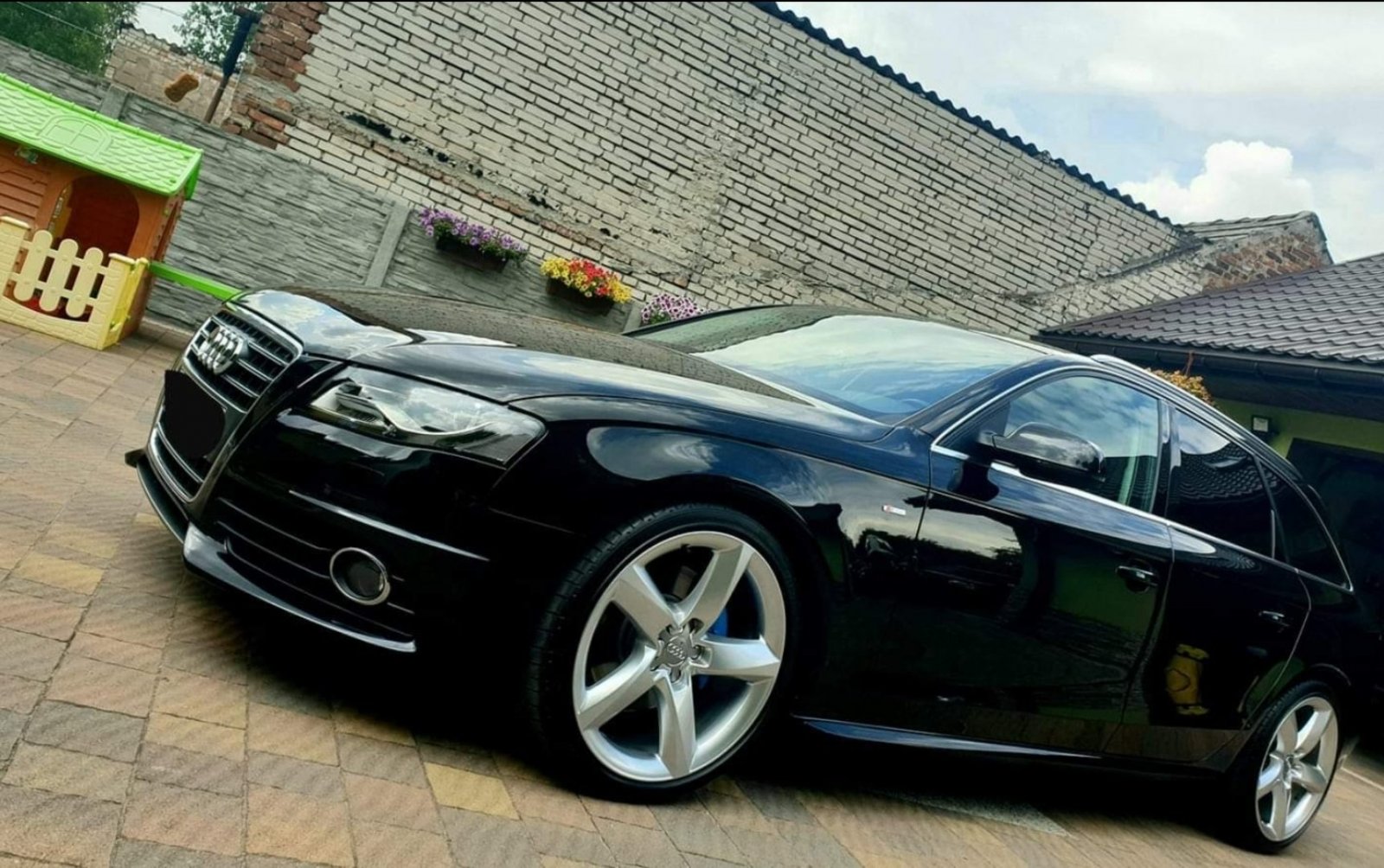

Teraz całość tak wygląda, felga z A8 D4 19' 9j et33
Kolego, nie obciera przód? I czy bardzo koło wystaje?
Nic nie obciera i nic nie wystaje. Wracając z lotniska w 4 dorosłe osoby + dziecko w foteliku + bagażnik toreb i żadnego tarła.
Tak to wygląda.
W dniu 18.01.2020 o 07:02, KoJ@K napisał:
Tak to wygląda.
Po zmianie sprężyn ile masz cm do rantu blotnika ?
Nie pamiętam. zależy jeszcze na których kołach - 17' zima czy 19' lato.
Właśnie o 19 mi chodzi. Ja teraz na 17 mam 67cm na 1BV, i zastanawiam się czy mi się 19 zmieszczą i nie będą wystawiać. U Ciebie widzę jest 9 " felga i ładnie spasowane.
