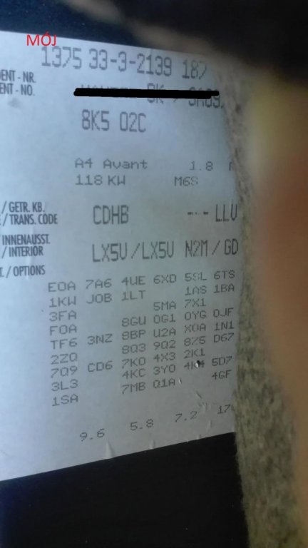

Hej. A4 b8? Masz 1ba (OJG klasa 8 i OYK klasa 10). Jak chcesz zmienić na 1be to dajesz tej samej klasy lub o jedną niżej (OJH lub OJG i tył OYK lub OYJ).
Jeżeli modyfikować z zaleceniami audi to trzeba by zmienić również stabilizatory bo są różne w 1ba i 1be.
Czyli ja ma klase 8 i 10 a te co moge kupić 7 i 8..  jest ok czy tył niżej sądzie?
O ile cm moze względem 1ba to siąść?
Między 1ba a 1be są 2cm i teoretycznie o tyle będzie niżej. Ale z czy będzie równo, tego nikt nie wie. Koledzy na forum już o tym dużo pisali. Może warto dogadać się ze sprzedającym, że jak usiądzie za bardzo lub jak nie będzie równo, to czy można zwrócić. Zależy w jakim stanie są te sprężyny i amorki.
Myślę, że warto spróbować. Zrobić pomiar metrówką "przed" i "po", i będzie widać efekt.

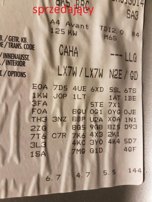

8T0 513 035 L (1BE, 1BV)
8T0 413 031 AD (1BA)
Ze sprężynami dokładnie nie znalazłem ale wszystkie na tylną oś, gdzie są oznaczone pięcioma kropkami to 1BE i 1BV.
Wg etki:
sprężyna o kolorze kropek 1 żółty, 1 szary, 3 fioletowe ma nr 8K0511115EM, były montowane również do A4 na tył, zawieszenie BE,BV, kategoria wagowa OYF
sprężyna druga widać tylko 4 kropki, ale prawdopodobnie będzie to 3 pomarańczowe, 1 fioletowa 8K0411105ED były montowane również w A4, na przód zawieszenie BE, BV, kategoria wagowa OJH.
Jeżeli chodzi o amortyzatory, to z tymi numerami były montowane tylko do A5/S5.
A tak w ogóle mam do sprzedania 1BE ze swojej A4. Sprawdzić tylko kategorie wagowe. Choć u Ciebie silnik większy i cięższy także i kategoria wagowa pewnie inna.

Panowie ja nie kapuje do końca jakie powinienem zalożyć u siebie. Mam 1ba i oznaczenie z wlepy OYJ OJG. chce zalożyc 1be i nawet zastanawiam sie czy by nie dac z niższą kategorią wagową zeby troche nizej siadło niz 20 mm. Jakich oznaczen szukać?
