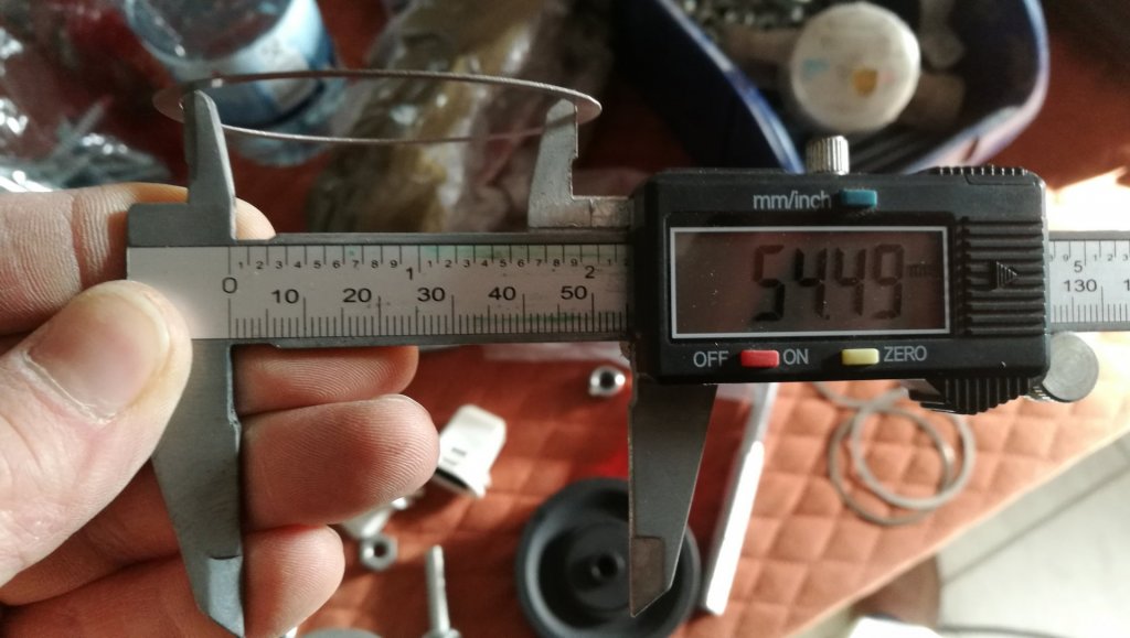

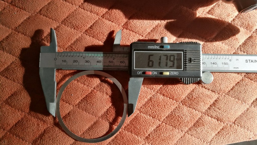

No ok trudno moze jakies inne dobiore aby jak bys dał radę te wymiary ogarnąć to by było fajnie:)
Tak jak pisales te wymiary dobre będą.

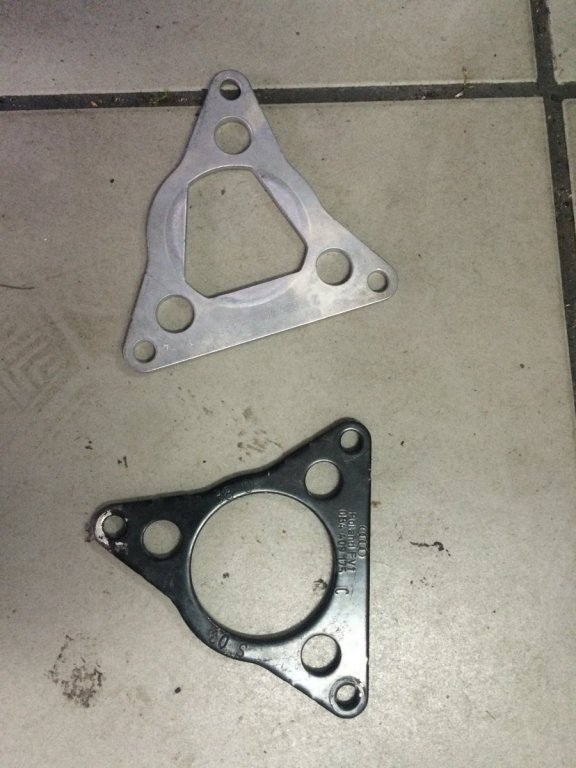

Witam
podrzucam foto najnowszej kapy po modernizacji  może się komuś przyda
NR KATALOGOWY-0B4409175E
(TA SREBRNA TO NOWA)
POZDRAWIAM
