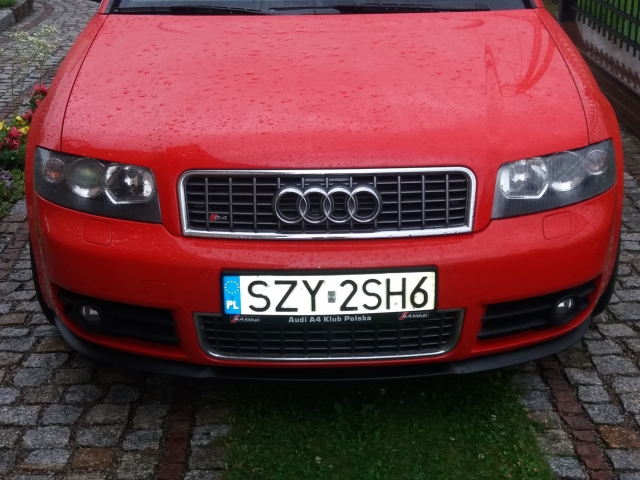

kupczak90 Opublikowano 17 Czerwca 2017 Autor Opublikowano 17 Czerwca 2017 (edytowane) Dokładka z Cupry Edytowane 17 Czerwca 2017 przez kupczak90
Theooo Opublikowano 18 Czerwca 2017 Opublikowano 18 Czerwca 2017 zdjecia nie działają czy mi sie wydaje ?
kupczak90 Opublikowano 18 Czerwca 2017 Autor Opublikowano 18 Czerwca 2017 u mnie chodzą normalnie, komuś też się nie wyświetla ?
doman96b6 Opublikowano 18 Czerwca 2017 Opublikowano 18 Czerwca 2017 Na Tapatalku ok.W życiu bym nie kupił czerwonego auta..Ale to Twoje auto jest popro stu śliczne! Super siadła ta dokładka
