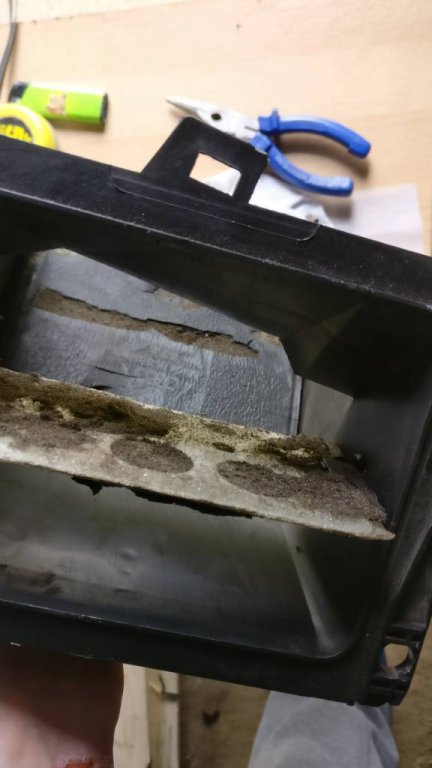

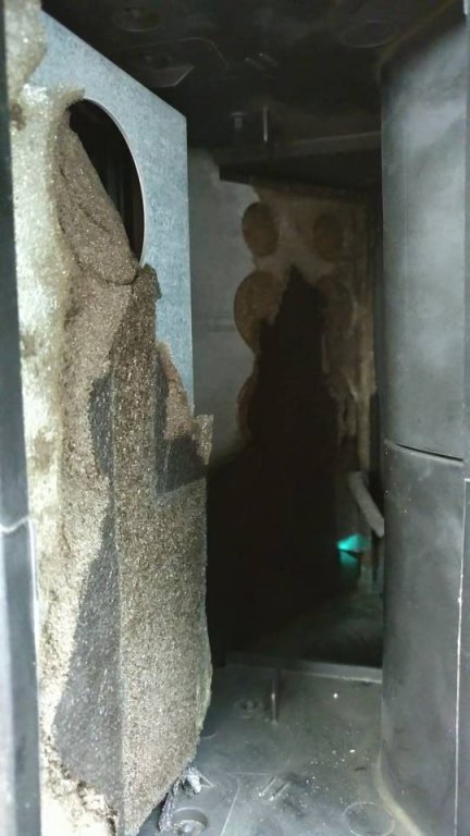

 Nie używaj pianek!Alkoholem IPA psikaj bezpośrednio na parownik, ale też niezbyt dużym ciśnieniem. Pod żadnym pozorem nie lej IPA lub innych specyfików od góry na łopatki wentylatora gdy jest włączony, bo mgiełka pójdzie na klapy i szybko się rozsypią.
Dla przestrogi, prawie 2 lata temu wszystko było w porządku, w zeszłym roku poszła "bomba" do odgrzybienia klimy, w tym roku poszły dwie w krótkim odstępie czasu. Miałem jeszcze wilgoć w aucie - nieszczelność karoserii i cały czas mokro pod dywanikiem kierowcy... oto skutki, co zostało z klap nawiewów:
Snapchat-143408933.thumb.jpg.24b8af5f6033bef5cd9c25694f6f8c65.jpgIMG_20170920_154123.jpg.2768d1ffefd3714d18fe993fb7c4ebce.jpgIMG_20170920_154143.thumb.jpg.df9246ed27c5e9e1b80624f6ffaaa63e.jpg
Niemiła robota, trzeba było ściągnąć deche wyciągnięcie całego tunelu i oklejenie klap (użyłem samoprzylepnej maty kauczukowej grubości 3mm, takiej jak się wytłumia wnętrze auta)
