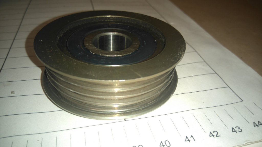

Nie chcę zaczynać nowego tematu, więc się podłączę. Od czasu do czasu z okolic sprężarki klimatyzacji dobiegały mnie niepokojące dźwięki,  zdjąłem pasek ją napędzający i hałasy ucichły. Wydedukowałem, że pewnie kończy się łożysko w sprężarce, ale że to już grubsza robota postanowiłem najpierw wymienić napinacz, pomimo że był już jakiś czas temu wymieniany i nie wykazywał śladów zużycia. Piszę to bo ta naprawa kosztowała mnie 50zł a niewiele brakowało żebym zaczął niepotrzebnie bebeszyć w klimatyzatorze. Aha, hałasy pojawiały się głównie po uruchomieniu silnika.
