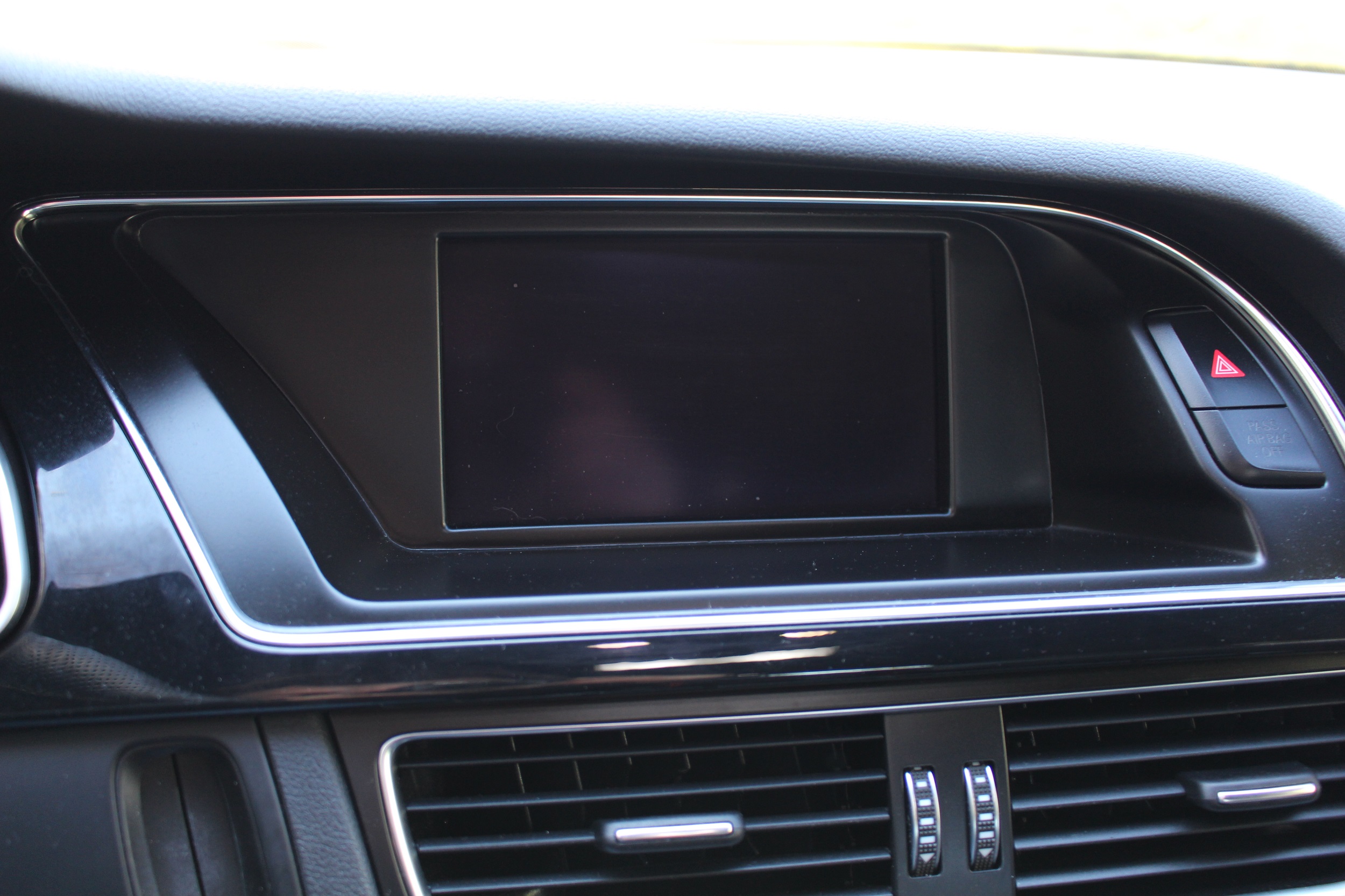

Ramka z A5 ma większą obwódkę przy wyświetlaczu MMI po założeniu widać było ok 2 mm stelaża. Matowa taśma załatwiła robotę
Kochanieńki bo kupiłeś sobie ramkę od 3G+ dlatego jest większa, innym wyjściem jest kupienie za piwo srebrnej ramki od 3G Low i przeklejenie czarnego plastiku ja tak robiłem u siebie
Podaj wymiary ramki przy wyświetlaczu .
Ja mam od 3gplus i przy 2G jest ciut zamała.
Kufa Pany czy ktoś pisał że przy wymianie ramek MMi Basick czy MMI High + jest jakaś różnica?
Bo jak tak to sory za wstawkę z obszyciem stelaża. Ja przynajmniej nie znalazłem takiego opisu.
A jeżeli chodzi o kupno ramek to powodzenia jak ten co sprzedaje na aledrogo bęzie wiedział co Ci sprzedaje czy A5 low czy high :)

Jeżeli komuś po modzie nie przeszkadza niewidoczna szczelina pod zegarami to obklejenie ramki MMI tym bardziej się nie żuci w oczy. Osobiście przykładałem wagę do dobrego zabezpieczenia lakieru PIANO przed rysowaniem :)

Zaskoczyłeś mnie tym oklejaniem nawi mam 3g+, wymiary ramki przy wyświetlaczu + - 150/88 jest gitara 0 prześwitów

Na razie tak zostaje, naprawdę po oklejeniu tego nie widać, porównał bym to do ściemnienia obwódek licznika z A4 :)

Zagotował :kwasny: bym się na pewno jak bym rozklejał całość do lakierowania i skleił komplet a nie zmienił tyłu od A4. Lakiernik ładnie to ogarnął bez rozklejania więc zawsze jeszcze mogę zmienić tył.
Sami oceńcie jak to wygląda ............

widać :) no jak nic masz za dużą ramkę
U mnie tak to wygląda
