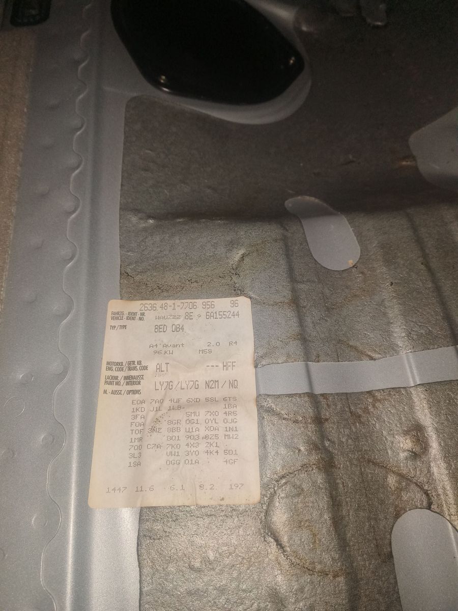

Witam , szukam informacji mianowićie koloru podsufitówki oraz jej elementów , szukam już kilka dni  w internecie i d*pa wkońcu zadzwoniłem do aso i podali mi oznaczenie 2BH  ,  i d*pa bo nadal nie wiem co to za odcień kolor itp  proszę o pomoc  bo mam już dość  tego szukania
Nie masz we wnęce koła zapasowego lub pod tylną kanapą naklejki?
Edytowane przez Langista
Mam lecz według mnie jest tam oznaczenie koloru tapicerki a nie koloru podsufitówki lecz jeśli się mylę proszę mnie poprawic
Przecież Ci podał 2BH czyli platin-hell (grau) oznacza jasny platynowy (szary). Musisz szukać części mające po numerze części dopisek 2BH, czyli oznaczenie koloru 2BH. Tak na przykład podsufitka 8E9867505H 2BH. Przy czy numer podsufitki podałem przykładowy a nie do Twojego modelu.
