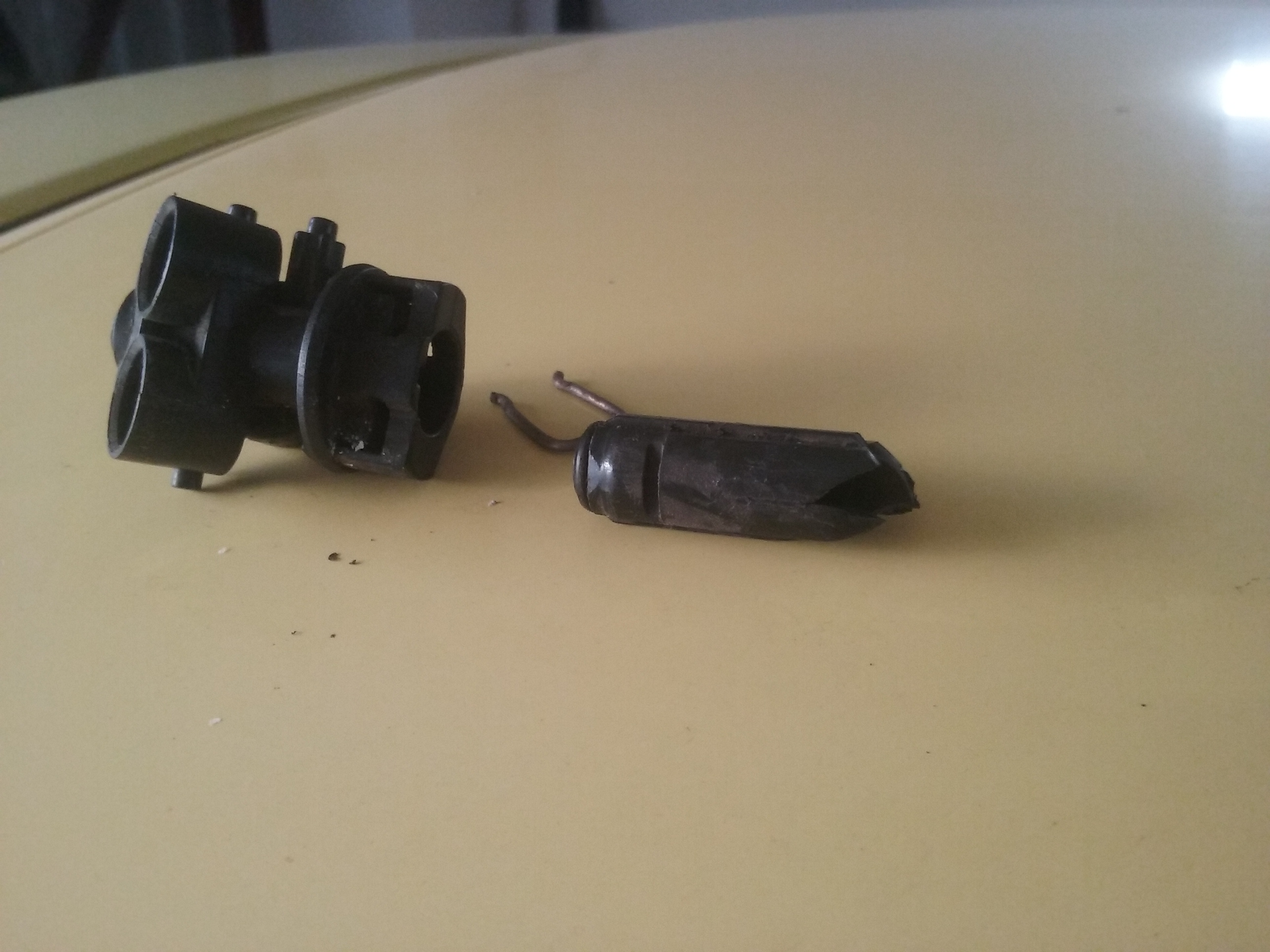

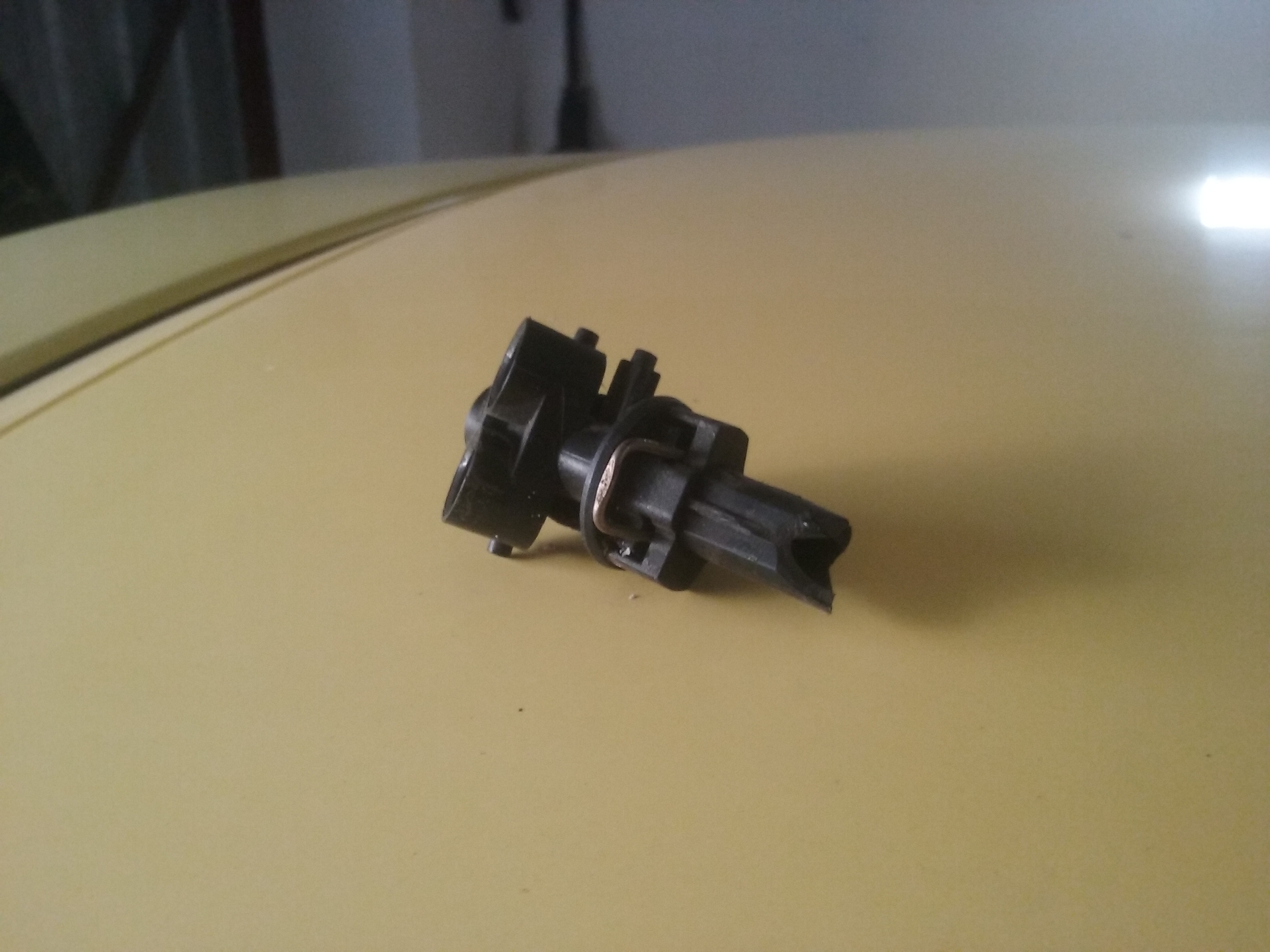

Fido Opublikowano 29 Listopada 2015 Opublikowano 29 Listopada 2015 Powinienem mieć w garażu stary sprysk, zaraz zobaczę. Tu masz foty
marhew Opublikowano 29 Listopada 2015 Opublikowano 29 Listopada 2015 Kolego bardzo dziękuję! Bałem się zdjąć ten kołnierz, bo nie chciałem uszkodzić sprysku.Teraz już na 100% wiem co i jak. Jeszcze raz dziękuję
