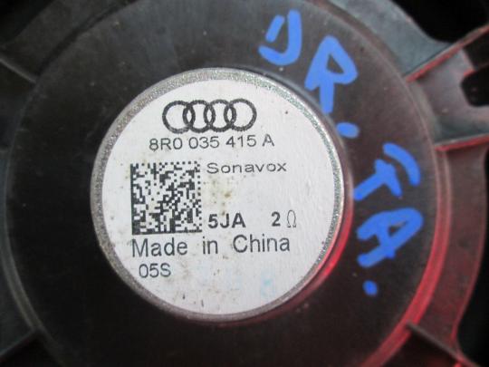

Liam179 Opublikowano 31 Stycznia 2016 Opublikowano 31 Stycznia 2016 (edytowane) Dzięki! Orientujesz się czy ta inność objawia się elektrycznie? (impedancja/moc). Nigdzie nie mogę znaleźć mocy wyjściowej 056/61. Jeżeli ktoś ma dostęp do danych bardzo proszę o info. Edit: Odpowiem sobie sam 8R0035415 - 4 ohm 8R0035415A - 2 ohm i na 100% obniżona jest po to żeby pociągnąć większą moc z tego samego napięcia Edytowane 31 Stycznia 2016 przez Liam179

bocianQ5 Opublikowano 1 Kwietnia 2016 Opublikowano 1 Kwietnia 2016 (edytowane) Witam Panowie mam Q5 z 2009r z MMI HIGH i seryjnym nagłośnieniem i tunerem radia 4F0 035 053 B. Czytałem cały temat i mam parę pytań. W konfiguracji głośników mam przód w drzwiach, w desce rozdzielczej na krawędziach , tylne w drzwiach. Na pewno nie mam centralnego w desce rozdzielczej no i subba. Zakładam właśnie 3G+, tuner radia zmienię na 056 lub 061 N z DAB-em. Teraz pytanie czy do DAB potrzebna jest dodatkowa antena? - tak z portalu za 130zł "dab antena fakra" dla potomnych Czytając powyższy temat , dalej nie wiem czy wystarczy zmienić tuner i głośniki tylko w przednich drzwiach + ewentualnie dołożenie subba i centralnego? Rozpiskę pinów widzę i domyślam się, że trzeba ciągnąc kabel do centralnego głośnika do tunera, to samo dotyczy się subwoofera. Z tymi głośnikami najbardziej mnie zastanawia, z przodu w drzwiach mają widzę być z powyższej rozmowy 8R0035415A 2ohm, i to tylko tyle? Bo coś mi się wierzyć nie chcę. W tylnych drzwiach zostają stare 4ohm? W desce rozdzielczej zostają stare? Może ktoś ma rozpiskę nr. częsci ap ropo głośników do DSP w takiej Q5 ? Z tego co napisane jest wyżej wychodzi, że mam zmienić głośniki w przednich drzwiach, dołożyć sobie centralny i subba i będzie ales gut ? Ktoś ma może parametry subba oryginalnego, bo nawet jak coś nie zamierzam go zakładać w miejsce koła zapasowego tylko w zabudowe Dziękuje z góry za pomoc i odpowiedzi. Edytowane 5 Maja 2016 przez bocianQ5
