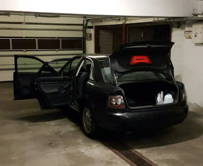

Niedawno stałem się posiadaczem granatowej A4 z 1997 roku z silnikiem 1.8t. Niestety nie wiem jeszcze jakie oznaczenie ma ten silnik ;) Auto kupiłem z myślą o bezproblemowym i komfortowym przemieszczaniu się. Nie planuję żadnych poważnych modyfikacji. Plan na dzień dzisiejszy to utrzymywać auto w dobrej kondycji. Po zakupie musiałem nieco wysprzątać wnętrze bo pamiętało ono chyba wszystie podróże poprzedniego właściciela... Muszę jeszcze także wyprać wnętrze bo czuć przykry zapach... To co mi w niej nie pasuje to lampy tylne, prawe lusterko i felgi. Czy można bez problemu podmienić lusterko prawe na pełnowymiarowe?
Mam też problem z ogrzewaniem. Auto dość wolno się grzeje (w porównaniu z innymi autami np, Opel Corsa 1.0, Chevrolet Camaro 3.8 czy Renault Megane I 1.4). Ciepło nie jest oddawane do kabiny pasażerskiej. Jeśli auto osiągnie 90 stopni to taką temperaturę utrzymuje. Na wolnych obrotach dmuchawy powietrze leci ledwo ledwo ciepłe (2 kreski nawiewu) a czasem nawet nie czuję ciepła. Czytałem na forum tematy podobne w B6 i B7. Czy u siebie mam zacząć od termostatu? Czy powietrze nie powinno być ciepłe po nagrzaniu silnika do 90 stopni?
Poniżej kilka zdjęć, jak prezentowała się niedługo po zakupie.
