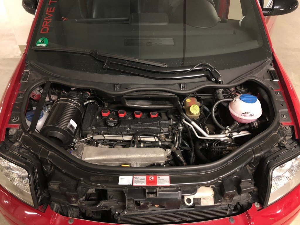

Kolejne 1.8t :kox: wariaty :decayed:

Kto zrobil tego swapa? Ciekawi mnie jak rozwiazali lapy i poloski :) tak czasami mysle ze jak padnie mi 1.4 to wrzuce jakiegos avfa ;)
Nagah. W ogóle to on ma porobione te a2...
http://www.stanceworks.com/forums/showthread.php?30938-The-rise-of-a-Lady-or-The-first-Audi-A2-build-thread-on-s-w/page7 więcej na instagramie...
co do 1.9 to już chyba kilka sztuk jest... ja to myśle nad skrzynia nowa bo moja ma już dość... gdzieś ktoś pisał, ze skrzynia od paska pasuje ale nie moge tego znaleźć.,, ciekawe jak z mocowaniem itd ?
1.9 to chyba najszybciej od polo by włożył co? Zmiana ecu i dołożenie kilku kabli. Ciekawe jak z łapami :decayed:  niestety w NO to nie poszalałby z montażem bo by tego nawet nie zatwierdzili... w pl można by się skusić :)
Znam tą czerwoną A2 :) Kiedyś mocno śledziłem jej temat ale ucichł. A tutaj taka bomba!
Pasują skrzynie z passata blue motion. Na A2OC jest cały temat o tym. Myślę też że skrzynie 6 biegowe z 1.9 TDI z pola by podeszły.
Wsadzenie 1,9 mysle, ze szybko by poszlo. Najlepiej wlasnie wziac silnik z polo albo... z ibizy FR o mocy 160KM :)
Kiedyś tak sobie rozkminiałem, że przecież zawieszenie w A2/Polo/Fabii/Ibizie jest takie samo. Te same wahacze, kołyska itp. Belka z tyłu jest taka sama.
Więc jakby tak wycentrować silnik w położeniu takim jak znajduje się normalnie w Polo + dorobić customowe łapy to by to mogło łatwo siąść.
