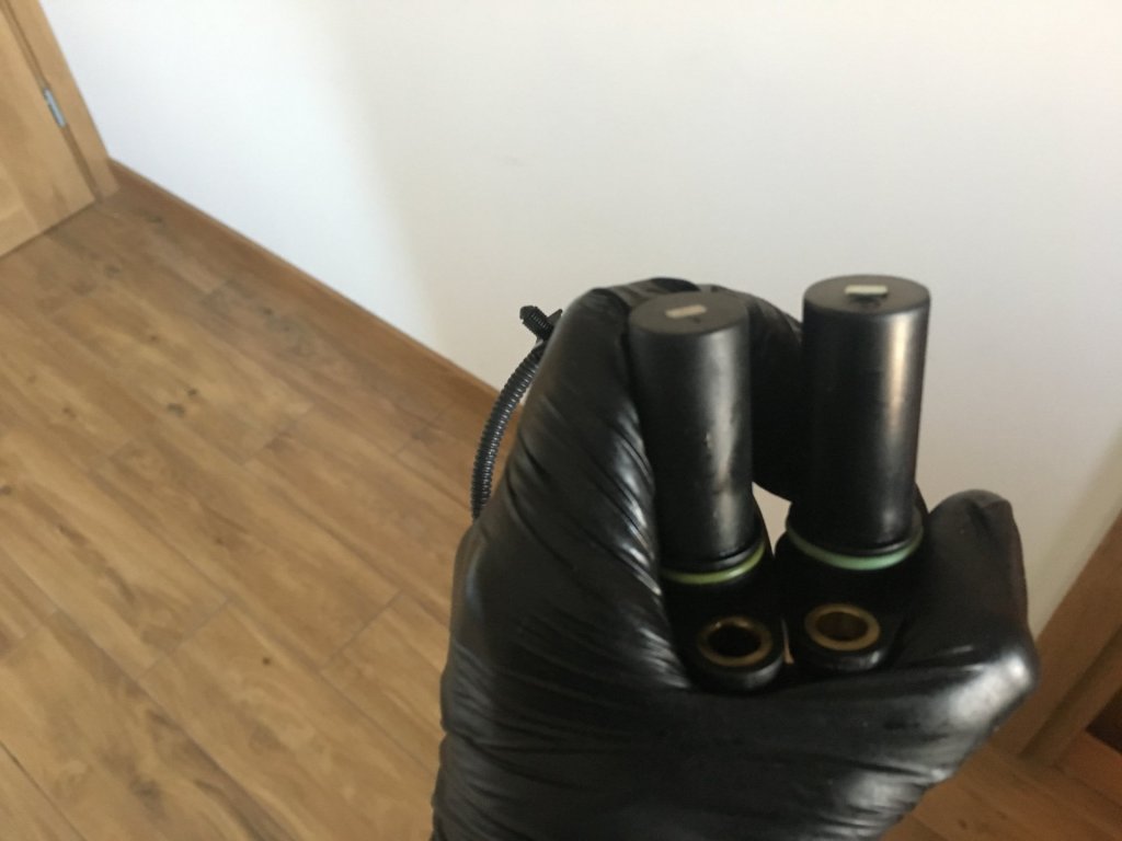

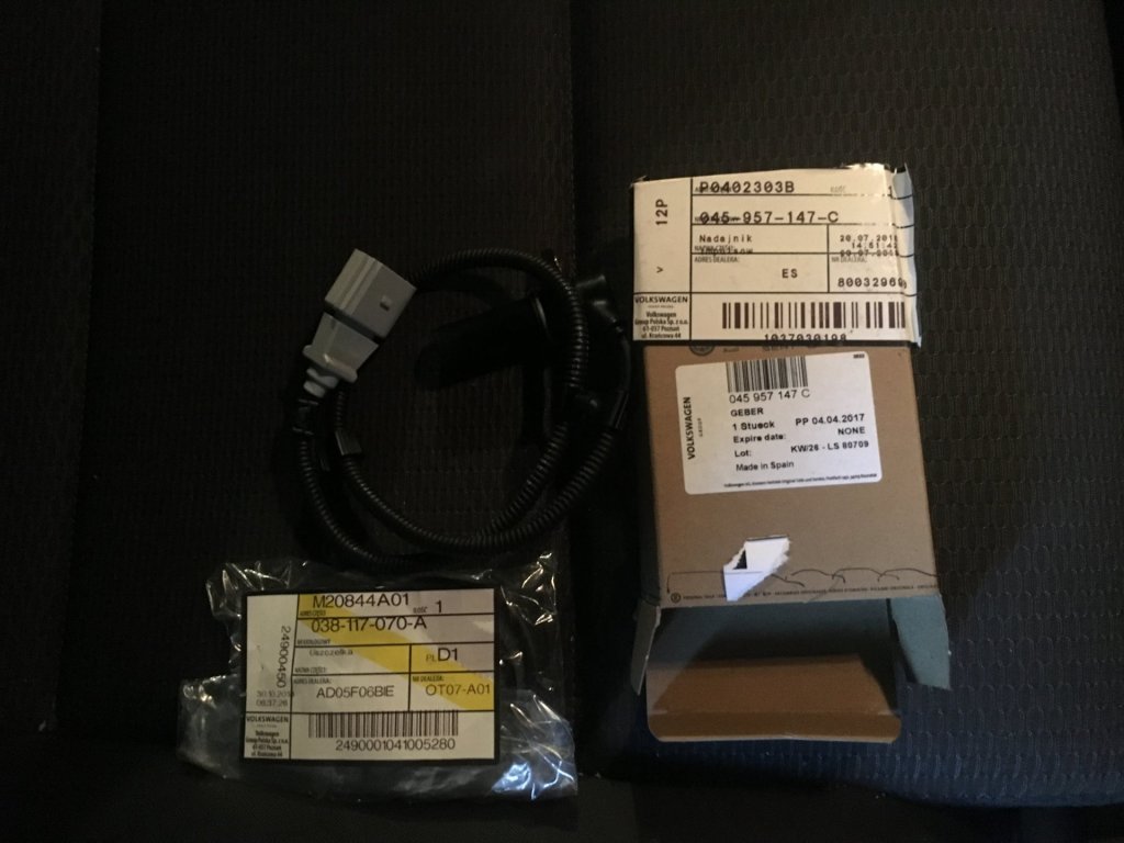

Znowu padł mi czujnik położenia wału G28 (po 10 tys km). Teraz kupiłem ori, z Aso + uszczelki chłodniczki oleju. Na drugim zdjęciu widać, że czujniki nie są takie same. Dodatkowo, zamiennik wchodził w otwór w bloku bez większej siły (co powodowało delikatne zabrudzenie chmurą olejową dookoła) a aby włożyć ori czujnik musiałem użyć dwoje dłoni (gdzie i tak oring nowego czujnika był zwilżony olejem). Także generalnie rzecz biorąc utwierdzam się w przekonaniu, że nie stać mnie aby kupować zamienniki bo to wywalanie pieniędzy w błoto.
czujniki zawsze kupuje sie ori albo zblizone
To byl calkiem dobry zamiennik. Widocznie nie dosc dobry ?
