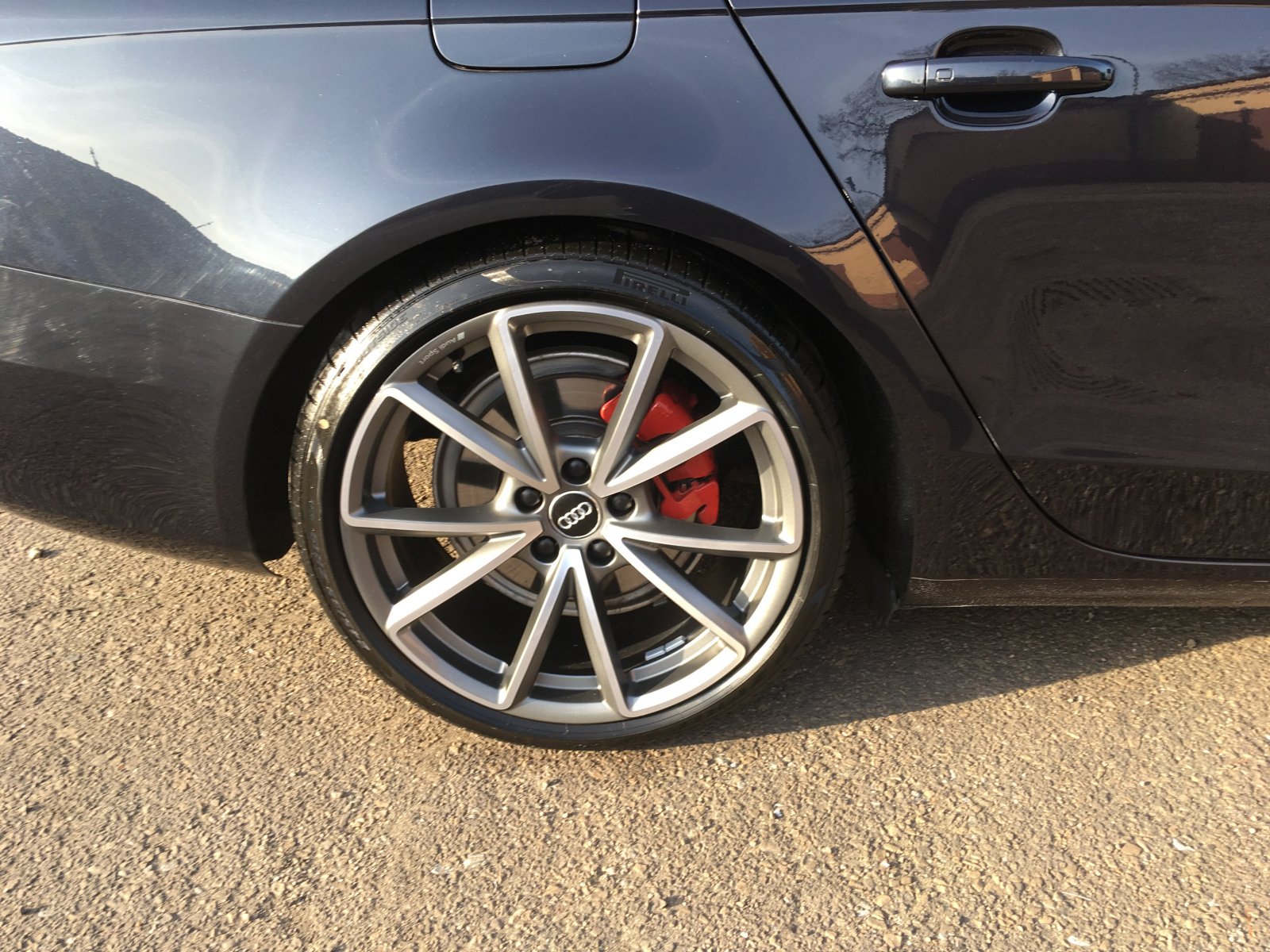

kubajvc Opublikowano 24 Marca 2019 Opublikowano 24 Marca 2019 13 godzin temu, KOMORNIK78 napisał: ja zakupilem pirelli IMG_0176.MOV Jak ci sie jezdzi na tych pirelli ?
KOMORNIK78 Opublikowano 24 Marca 2019 Opublikowano 24 Marca 2019 super bylem we Wloszech zrobilem 3600km i super

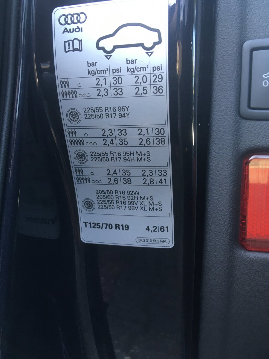

Pawel! Opublikowano 26 Marca 2020 Opublikowano 26 Marca 2020 mam taką rozkminę kupiłem felgi oem 16x7,5J (8K0601025F) i zastanawiam się czy będzie ok jeśli zamontuje na nie opony 205/60/16? Na felgach są obecnie 225/55/16, ale już nadają się do utylizacji, zastanawiam się czy 205/60/16 nie będą za wąskie? Ma ktoś może fotki na takim setupie? Fotka felgi o którą chodzi, zapożyczona z sieci:

KOMORNIK78 Opublikowano 1 Czerwca 2020 Opublikowano 1 Czerwca 2020 W dniu 26.03.2020 o 21:14, Pawel! napisał: mam taką rozkminę kupiłem felgi oem 16x7,5J (8K0601025F) i zastanawiam się czy będzie ok jeśli zamontuje na nie opony 205/60/16? Na felgach są obecnie 225/55/16, ale już nadają się do utylizacji, zastanawiam się czy 205/60/16 nie będą za wąskie? Ma ktoś może fotki na takim setupie? Fotka felgi o którą chodzi, zapożyczona z sieci: oczywiscie ze mozesz zalozyc 205/60/16 mam takie na zime one byly montowane na pierwszy montaz slabszych wersji silnikowych
