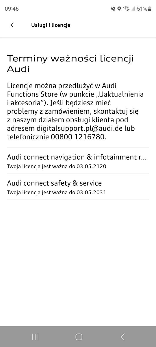

Screenshot_20241123_094653_myAudi.thumb.jpg.d56fcd3c1ba7f5ca3e7bc1818cc72178.jpgMożecie pomóc mam Audi a4 b9 z 2021 roku duża navi i jest cały czas inicjowanie map . I teraz pytanie czy ja muszę wgrać aktualizowanie map , czy coś wykupić?
