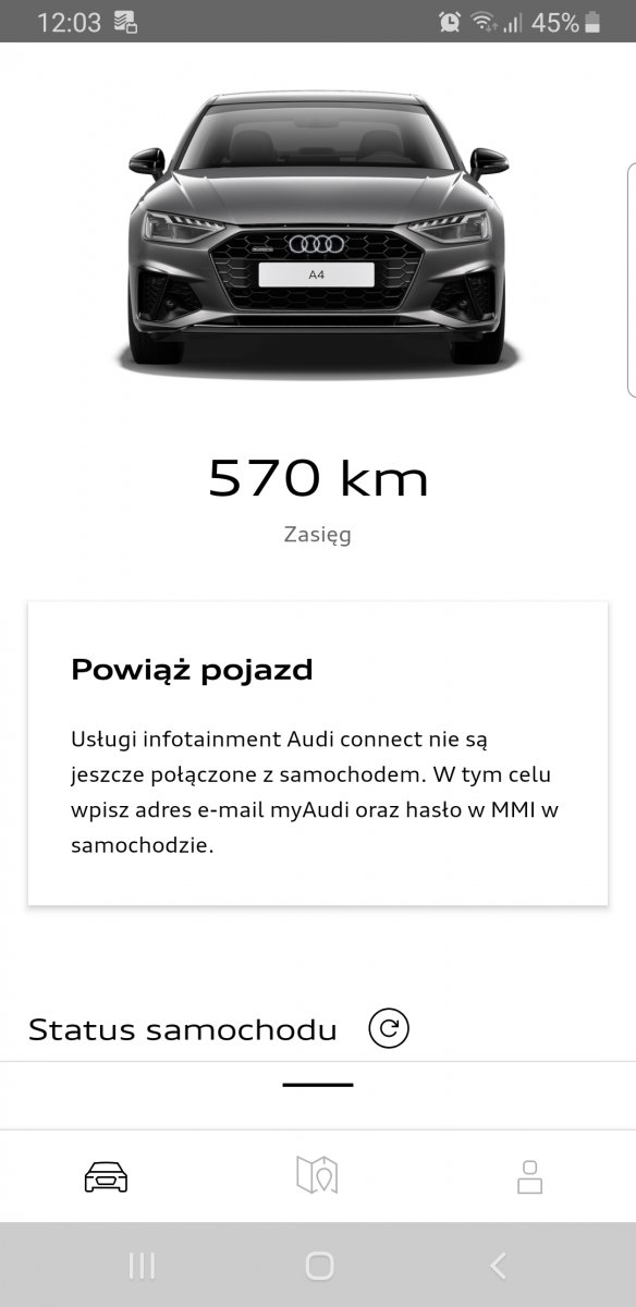

Pierwotny problem udało mi się pokonać, ale błąd wynikał z mojego błedu - nie logowałem się jako użytkownik główny. Po zalogowaniu się niestety w dalszym ciągu występuje problem, który już napotkałem. Po powiązaniu auta z użytkownikiem głównym (czyt. zalogowaniu się w samochodzie) w aplikacji na tel i tak samo w aplikacji web mam taki oto komunikat jak w załącznikach. Oczywiście system kieruje mnie do wykonania kroków, które już wykonałem, screen załączony - miał ktoś podobne doświadczenie?image.png
