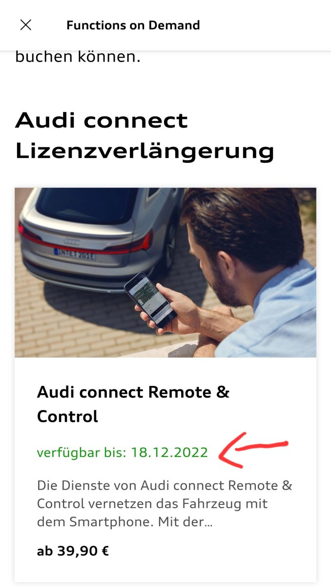

Nic takiego nie mogę znaleźć w aplikacji i ja nic nie opłacałem dodatkowo żeby korzystać z myaudi więc chyba nie ma tego
Na pierwszej głównej masce scrolujesz na sam dół i klikasz na funkcje na żądanie (Functions on Demand ) i tam jest Remote & Control.
Takie coś znalazłem
Czyli masz ważne do 15.06.23
Dokładnie, niby na liście jest miejsce postoju tylko coś nie działa tak jak powinno
