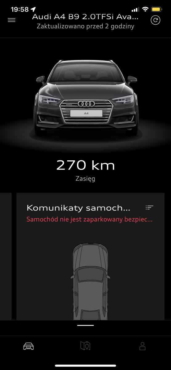

Widzieliście ?E2984C6E-53B7-4777-A8B3-4C4533FD3C8A.thumb.png.841ab2962e9d1299e2dba26894e5e1fe.png
Tak, od ostatniej wersji chyba można na ciemny ekran przestawić:thumbup1: Tak u mnie wygląda:decayed:
