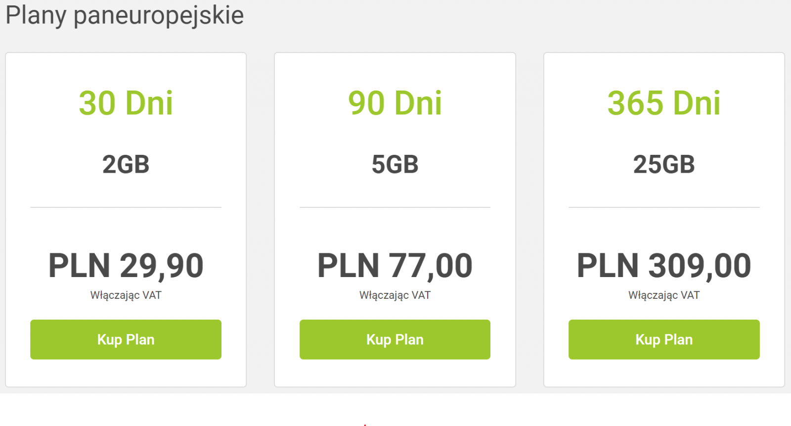

Jak pewnie wiecie A4 Allroad (B9) Fl ma zaszytą kartę SIM do obsługi Audi Connect z transferem danych w cenie auta.
Jednak część usług nie będzie aktywna na starcie np *internetowe radio"  lub podcasty. Aby aktywować ich działanie należy wykupić Pakiet danych internetowych od dostawcy.
1.
celu aktywacji pakietu danych internetowych, należy zarejestrować się na stronie:
AUDI.CUBICTELECOM.COM
Cubic Telecom’s Data Plan service is an in-car WiFi hotspot service provided by Cubic Telecom that gives you an uninterrupted high-speed internet experience, whether you are keeping in contact with friends and family...
Po dokonaniu rejestracji, należy dodać pojazd po numerze VIN,
a następnie wybrać odpowiedni dla siebie pakiet danych.
2.
Ceny są  niestety słabe (dużo drożej niż w sieciach komórkowych), jedyny plus to działanie w całej EU

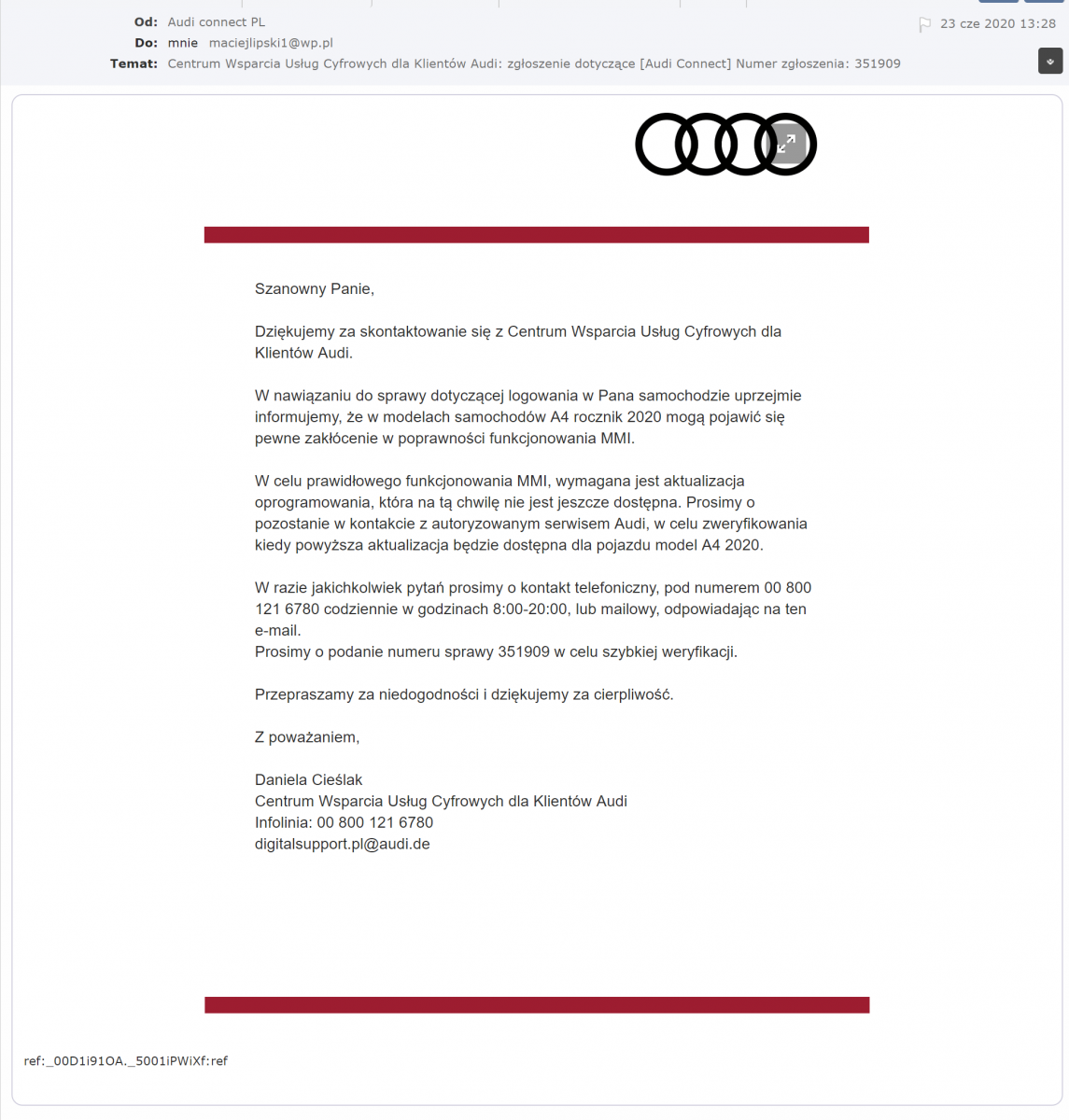

Hej, pytanie do użytkowników Audi A4 B9 FL, czy wy również macie problemy z rozpoznaniem użytkownika przez auto, odwiedź i wsparcie Audi jest śmieszne, po odbiorze auta tzn. marca br. problem jest nie rozwiązany...
Może na dniach bo ma być jakaś akcja między 8-10 sierpnia :-)
