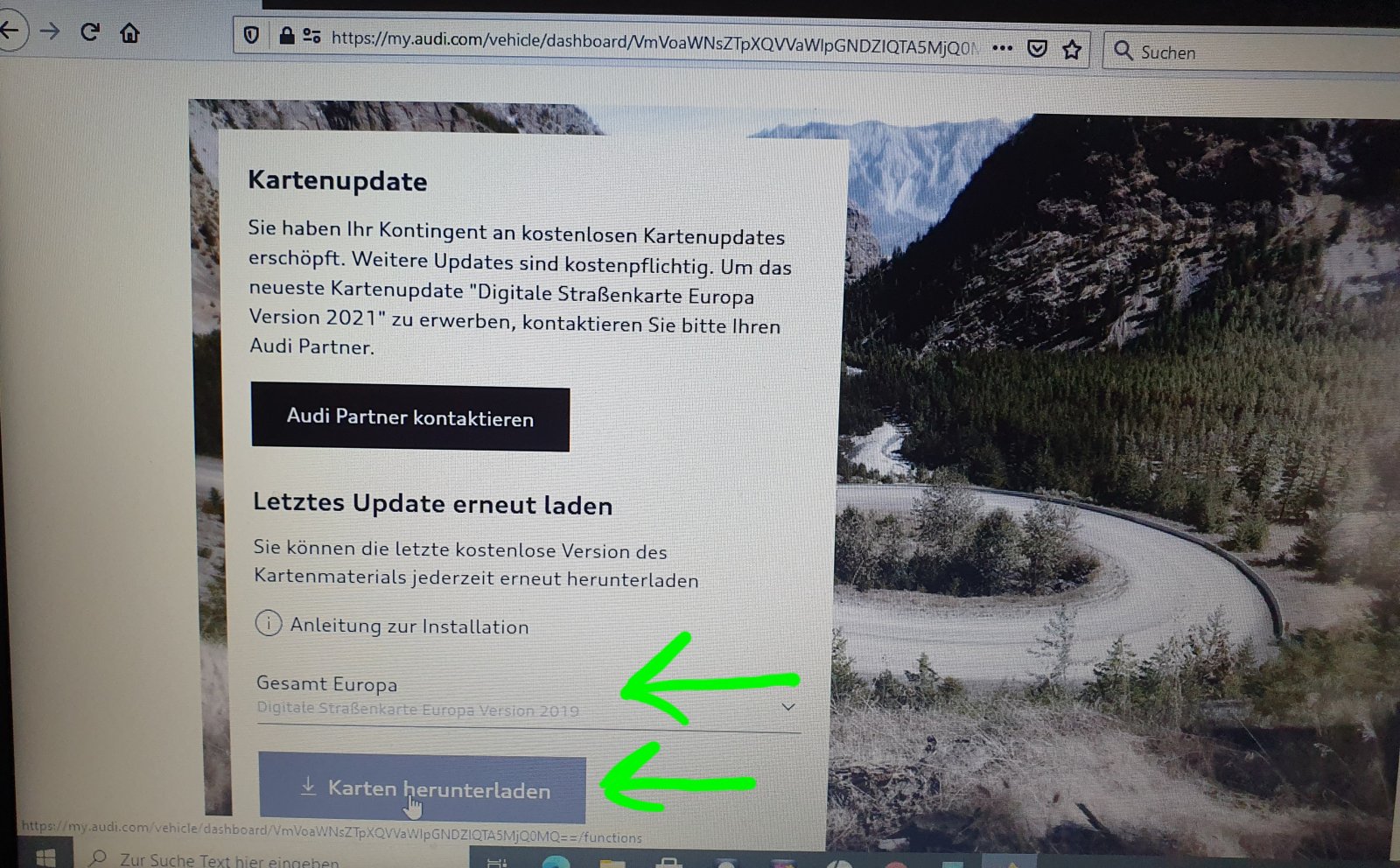

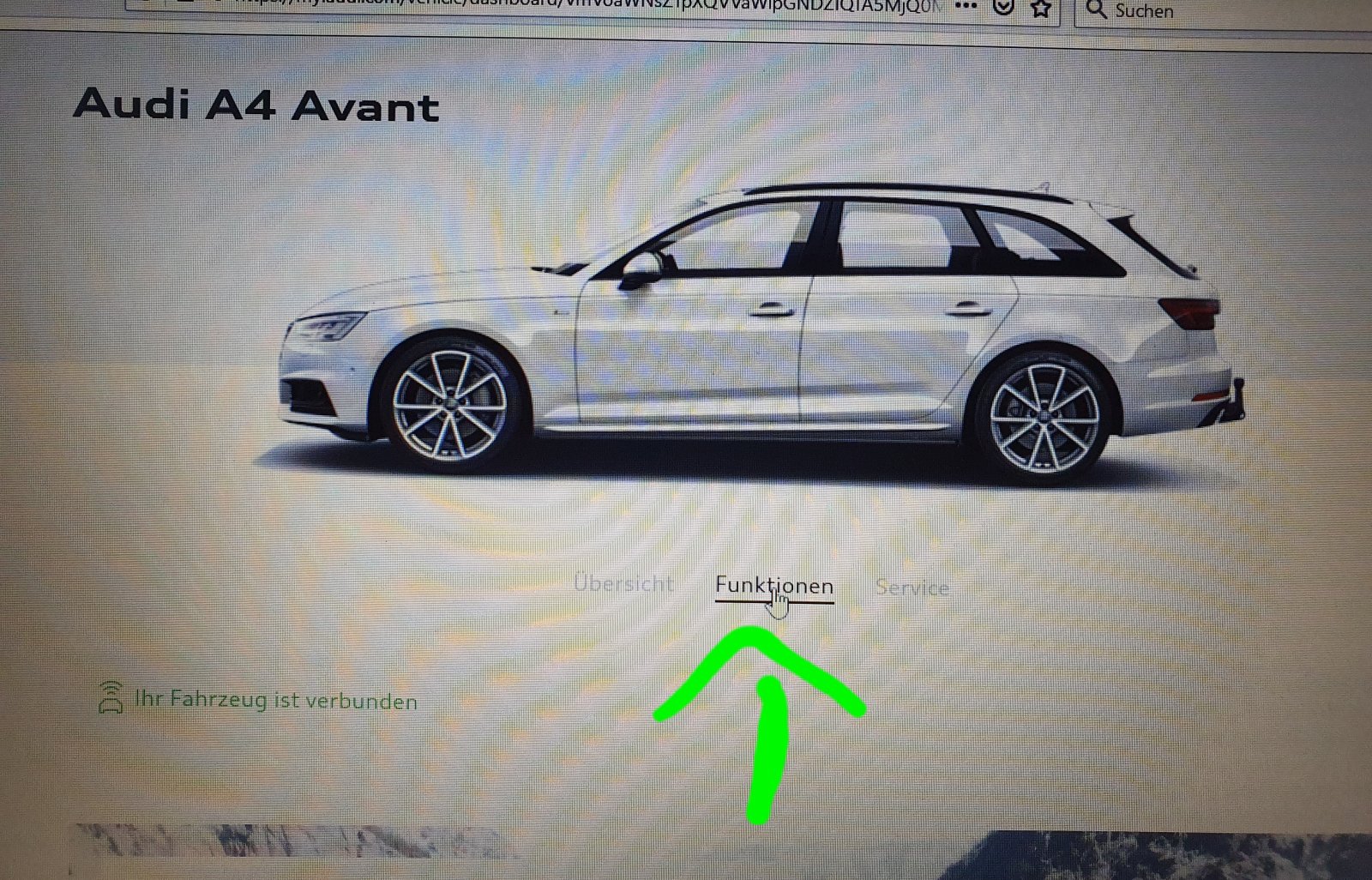

Hmmm... ja u siebie mogłem pobrać, ostatnie z 2019r.
Logujesz się, wchodzisz w Funkcje, scrollujesz w dół i po lewej stronie masz widoczne jakie mapki możesz darmowo pobrać.

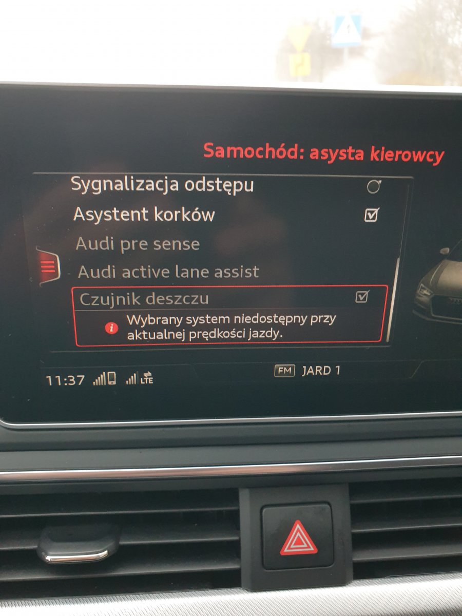

No i sobie namieszałem.
Chciałem sprawdzić czy na pewno wyłączyli Google Earth przekodowałem no i oczywiście nie chodzi  .Po powrocie do poprzedniego kodowania z menu "Car" zniknęło mi, ustawienie blokady drzwi, ustawienie ciśnienia w oponach, przypisanie funkcji dla przycisku "*"w kierownicy :o. Ponadto po ruszenie przestają być dostępne niektóre ustawienia np.:Audi pre sense, Audi activ line, ustawienia czujnika deszczu itp.(foto) Po wybraniu tych funkcji jest komunikat "Wybrany system niedostępny przy aktualnej prędkości jazdy"  Kilkukrotny reset nic nie pomaga :wallbash::glupek2:
Jakieś sugestie ?
Co dokładnie i czym kodowałeś? Który moduł, który Byte i Bit, jakim urządzeniem kodowałeś?

Jest to możliwe gdy masz wykupione licencje Audi Connect oraz wykupione karty do nawigacji w ASO. Możesz je wtedy OTA aktualizować. Też mogłem tą ostatnią z 2019r. OTA aktualizować ale to trwa dość długo i musisz mieć dobry zasięg.
