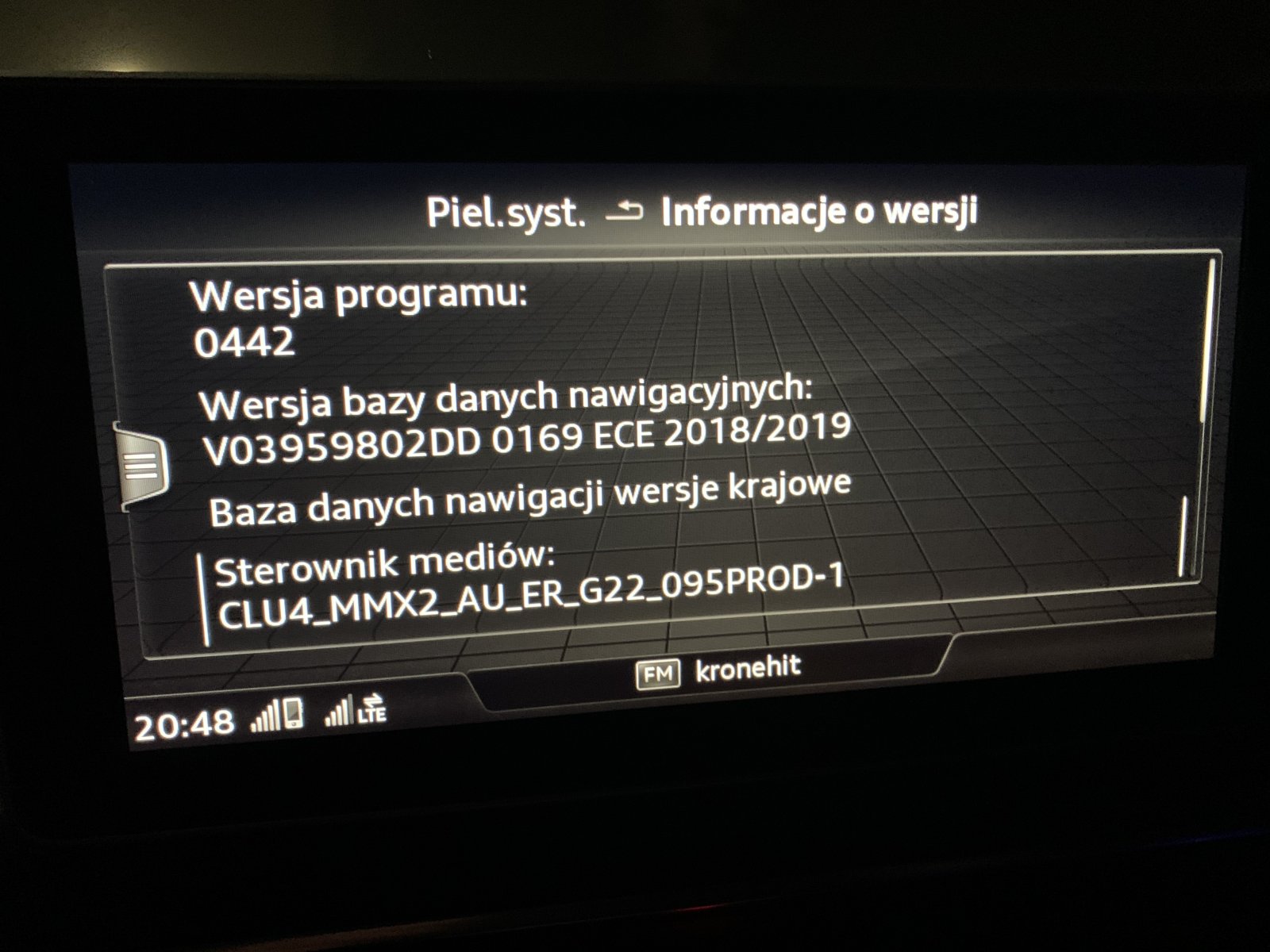

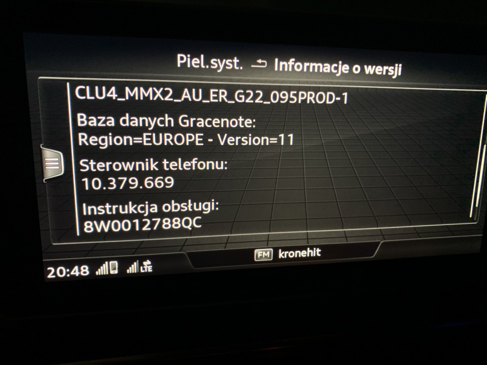

Witam widzę ze koledzy maja wiedzę , jestem posiadaczem A4 2016 rok , wykupiłem przedłużenie licencji na dwa lata i z końcem roku przestało działać gogle earth . Dzwoniłem na info linie audi i otrzymałem info ze do mojej audi wgranie nowego softu nic nie pomoże wiec mam pytanie do kolegów czy jest szansa na wymianę jednostki sterującej na nowsza po 2017 roku ? Czy będzie to działało czy trzeba ingerować w instalacje pozdrawiam
No niestety, masz także za starą jednostkę. Wgranie softu nawet nie jest przewidywane do tej jednostki bo takiego nawet nie ma. Wymiana na nowszy jest możliwa ale sam tego nie zrobisz bo na urządzeniu jest nałożona ochrona komponentu, którą uprzednio należy ściągnąć albo w ASO albo u osób doposażających VAG. Następnie odpowiednie kodowanie urządzenia.
Dziękuje za podpowiedz , wiem ze jest ochrona z tym dam radę sobie poradzić tylko czy znasz może jaki numer Czesci który obsługuje gogle , ja znalazłem na portalu aukcyjnym z 2018 roku tylko nie wiem czy to jest właściwie urządzenie pozdrawiam
Czyli co wylaczyli google w autach poznizej jakiegos rocznika ??
Tak. Google nie udostępnia już tej funkcji w dla tych jednostek na pocku nVidia.

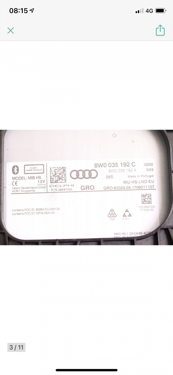

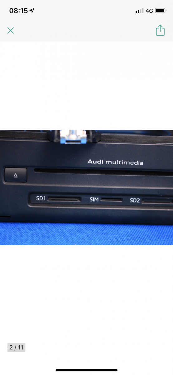

9 godzin temu, Tomasz1978 napisał:
Wydaje mi sie ze to bedzie Unit z Qualcomem na pokladzie widnieje literka Q na obudowie a pytanie nastepne brzmi czy tylko ten uklad trzeba wymienic czy cos jeszcze ??
Duże navi to jednostki Harmann.
Jednostki Delphi to mała navi.
Cos jak to domniemam ?
