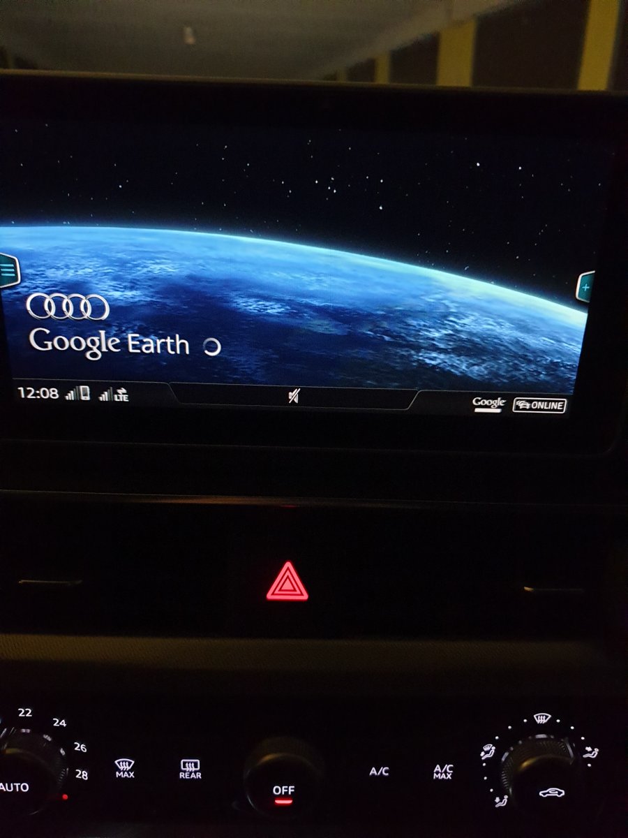

Dokładnie nie pamiętam ale gdzieś ok końca listopada .Mam auto z 2016r zakodowałem tak jak na filmie zresetowałem i pojawiło się Google Earth, ale z MMI zniknęło menu Audi Connect.

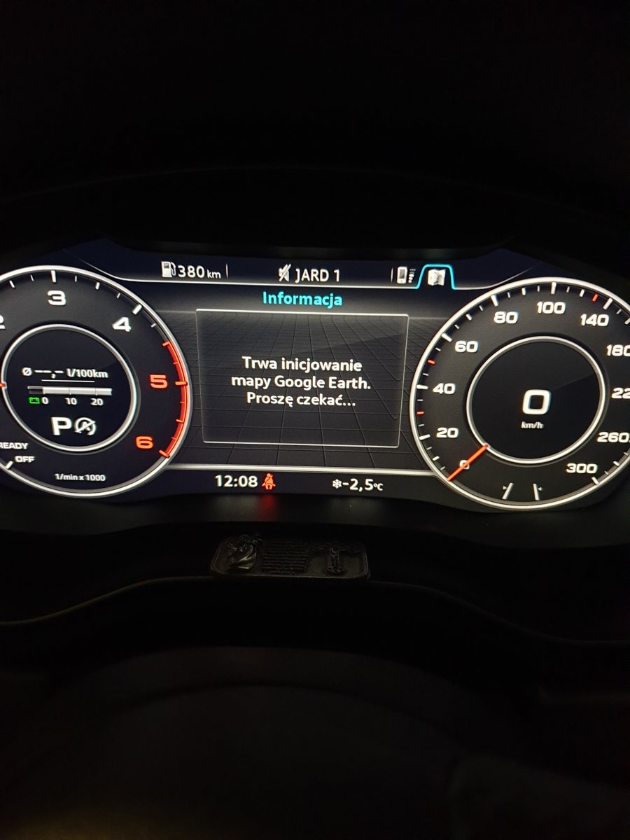

Masz rację po kodowaniu ładuje Google Earth , ale wisi na samym końcu ładowania.Z menu MMI zniknęła licencja Google Earth .
