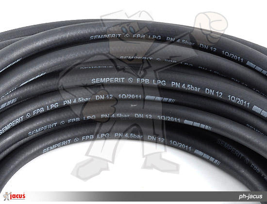

ganjaq Opublikowano 15 Marca 2015 Autor Opublikowano 15 Marca 2015 I to jest najlepsze rozwiązanie? Bo przyznam spotykam się z czymś takim po raz pierwszy. Dużo punktów łączenia i jak ze stabilnością "konstrukcji" bo stoi to wszystko na wężach. Na plus że zajmuje niewiele miejsca. Zakrywa wszystko pokrywa silnika? Trójnik - http://www.phjacus.pl/upload/sklep/iLiSJY.jpg Kolano - http://www.phjacus.pl/upload/sklep/qNqRXu.jpg Wąż 12 - http://www.phjacus.pl/upload/sklep/e95UxA.jpg Króciec - http://www.phjacus.pl/upload/sklep/6QLhnZ.jpg Wąż 6 - http://www.phjacus.pl/upload/sklep/9GWen3.jpg
darko Opublikowano 15 Marca 2015 Opublikowano 15 Marca 2015 czy na opaskach skręcanych czy zaciskowych nie ma problemu ze szczelnością, stabilność to też żaden problem bo to wszystko jest prawie na styk

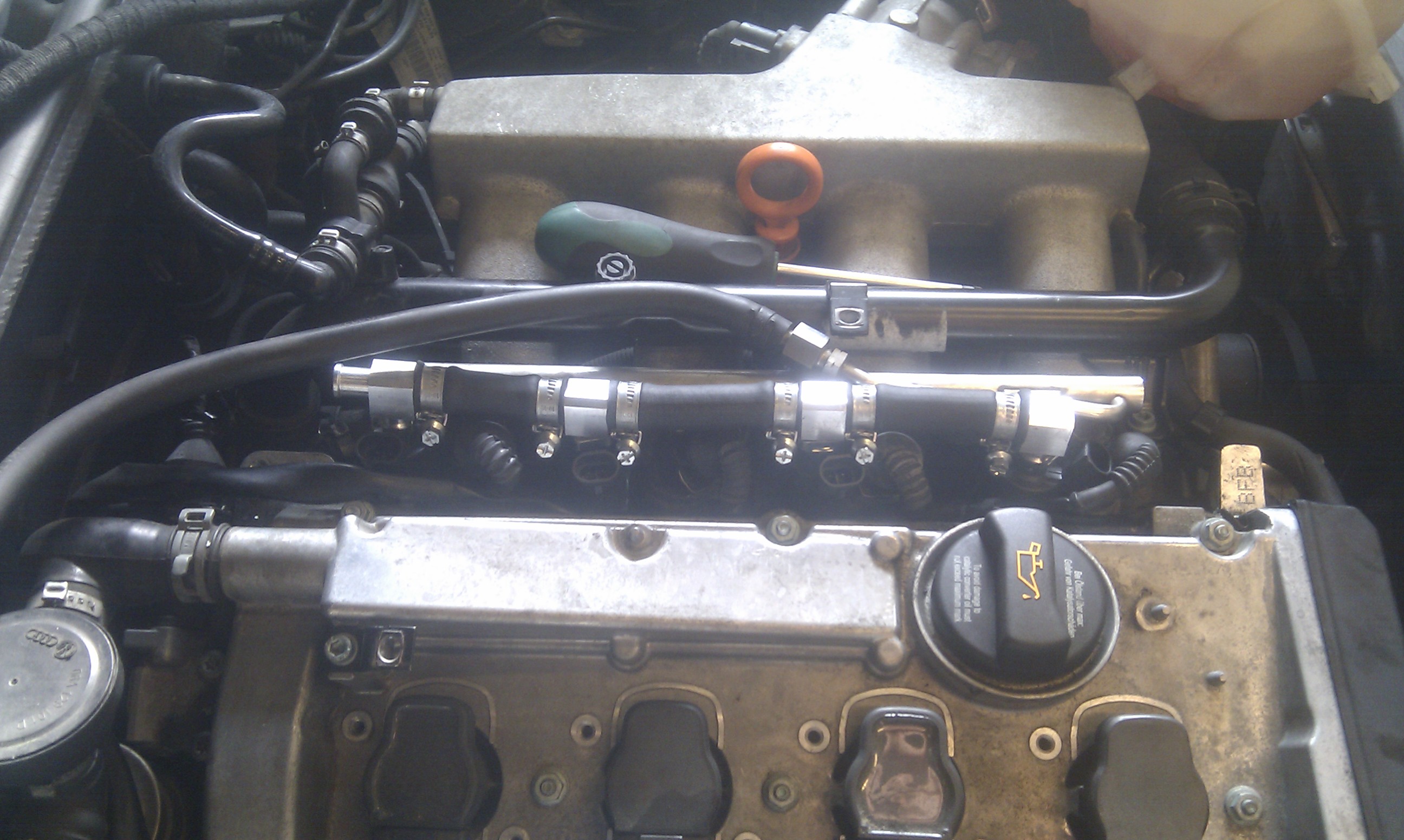

Maciej 6001 Opublikowano 18 Marca 2015 Opublikowano 18 Marca 2015 Przepraszam że w wątku kolegi ale mam pytanko, auto to a4 b5 1.8t lpg. I teraz pytanie instalacja lpg BRC , reduktor genius max i ftryski pomarańczowe ile taki zestaw da rade pociągnąć koni.
tomekp94 Opublikowano 18 Marca 2015 Opublikowano 18 Marca 2015 reduktor masz do 240 kw wg producenta do 1.8 starczy napewno, wtryski masz do 135 km jak to są brc pomarańczowe
Maciej 6001 Opublikowano 18 Marca 2015 Opublikowano 18 Marca 2015 Może to coś pomoże ,bo ja jestem zielony w tym temacie.
