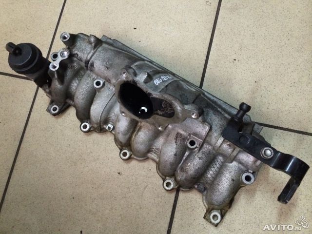

siłownik podciśnieniowy powinien być z przodu kolektora.
jednak późniejsze odmiany 16V 136/140 KM wyglądają tak samo, również poprzeczne.
a to fotografia kolektora z silnika BRD, przód kolektora jest z prawej.
