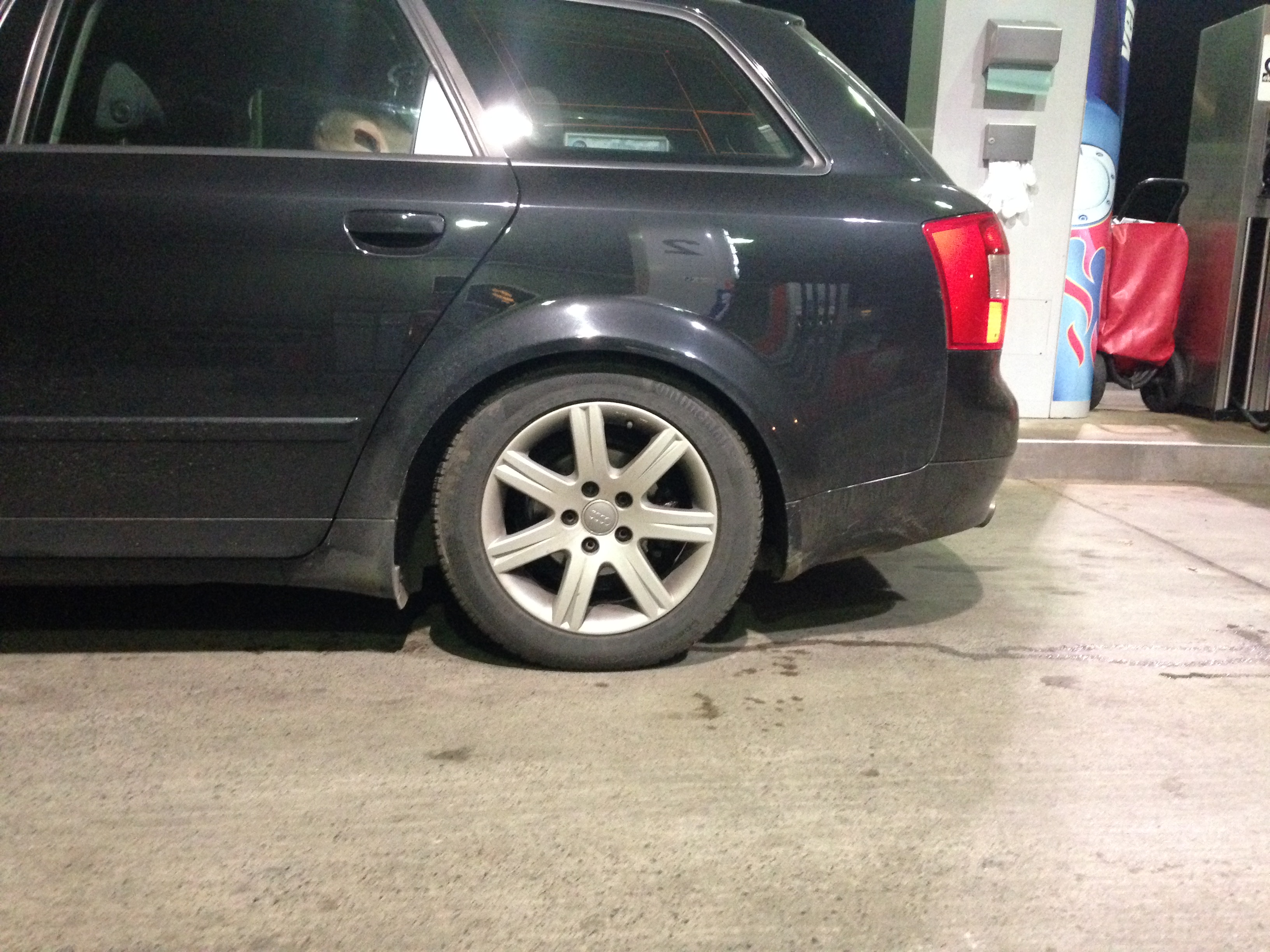

Cześć wszystkim :) Ostatnio zahaczyłem przewodami od gazu przy wyjeździe z parkingu i zacząłem się interesować jak siedzi tył mojego samochodu :( W aucie 4 osoby 70-80kg plus 3 torby w bagażniku + koło zapasowe no i butla LPG duża. I tak się zastanawiam czy butla mocno dociążą i sprężyny już są ubite czy jak to jest? Miedzy kołem a błotnikiem nie jest tak ciekawie jak z dziewczyną z Erasmusa, bo z przodu wchodzą tylko 3 palce a z tyłu dwa :/ Wrzucam fotkę przy załadowaniu które opisałem powyżej.
Znalazłem wpis o podkładce z ASO która podnosi dupe, czy warto ją zastosować?

Ja mam podobną sytuację i zamówiłem sprężyny od quattro eibach na 1150 by tył podnieść + kupiłem podkładki pod sprężyny które dają 1cm w górę.
Jak zamontujesz, wrzuć proszę fotke :) Ja kupiłem te podkładki ale chyba je oddam i po prostu kupie sprężyny o jedną klase nacisku wyżej. Podkładki dadzą tylko efekt wizualny a jak załaduje ludzi to nadal będzie słabo :/
Ze względu na lpg u mnie d*pa też siedziała niżej. Podjechalem na stacje diagnostyczną i zmierzyli mi nacick na tylna oś i pod to dobralem sprężyny. Założyłem sprężyny o dwie kat. wagowe wyższe i teraz przód z tyłem mam równo. Jak ktoś chce to podesle zdjecie jak to teraz wygląda.
podeślij prosze fotki po zmianie spreżyn i jesli masz to też sprzed operacji :) moj mail [email protected]
Zdjęcia wysłane
