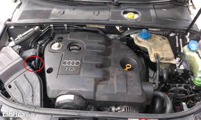

kamelus_ Opublikowano 30 Marca 2015 Opublikowano 30 Marca 2015 (edytowane) Odepnij wtyczkę przepływomierza, przejedź się z odpięta i zobacz czy się poprawi. Jeśli tak to prawdopodobnie zaworek podciśnienia wariuje. Edytowane 30 Marca 2015 przez kamelus_
robert16zgas Opublikowano 30 Marca 2015 Autor Opublikowano 30 Marca 2015 a w którym miejscu znajduje się ten przepływomierz ?
kamelus_ Opublikowano 30 Marca 2015 Opublikowano 30 Marca 2015 Na foto masz zaznaczoną kostkę. Z boku kostki jest zabezpieczenie, które musisz wcisnąć i dopiero ciągniesz w górę.
kamelus_ Opublikowano 30 Marca 2015 Opublikowano 30 Marca 2015 a ja widzę że jest Jak dalej nie widzisz daj maila to ci podeśle fotke w załączniku.
robert16zgas Opublikowano 3 Kwietnia 2015 Autor Opublikowano 3 Kwietnia 2015 Ok już jest Po odpięciu tej wtyczki auto traci moc
