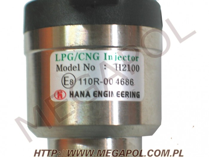

efendi44 Opublikowano 14 Czerwca 2015 Autor Opublikowano 14 Czerwca 2015 Niechce pliku załączyć. A gdzie ten kolor dokładnie.
edekxp Opublikowano 14 Czerwca 2015 Opublikowano 14 Czerwca 2015 Ale jaki kolor napisu, czerwony, zielony, niebieski......
efendi44 Opublikowano 14 Czerwca 2015 Autor Opublikowano 14 Czerwca 2015 16684,16685,16685 takie błędy się pojawiły.a ten kolor to nie widzę. Naklejka srebna a kolor napisu czarny. Ale pewnie nie oto chodzi. Może są tak obrucone że nie widać.
pavvel89 Opublikowano 14 Czerwca 2015 Opublikowano 14 Czerwca 2015 16684 wypadanie zaworu 16685 - wypadanie zaplonu z 1 cylindra
edekxp Opublikowano 14 Czerwca 2015 Opublikowano 14 Czerwca 2015 (edytowane) Może masz czarne Tak wygląda zielona http://www.drypa.pl/photo1.php?plik=files/products/hanah2100a..jpg&newx=700&newy=0 Edytowane 14 Czerwca 2015 przez edekxp
