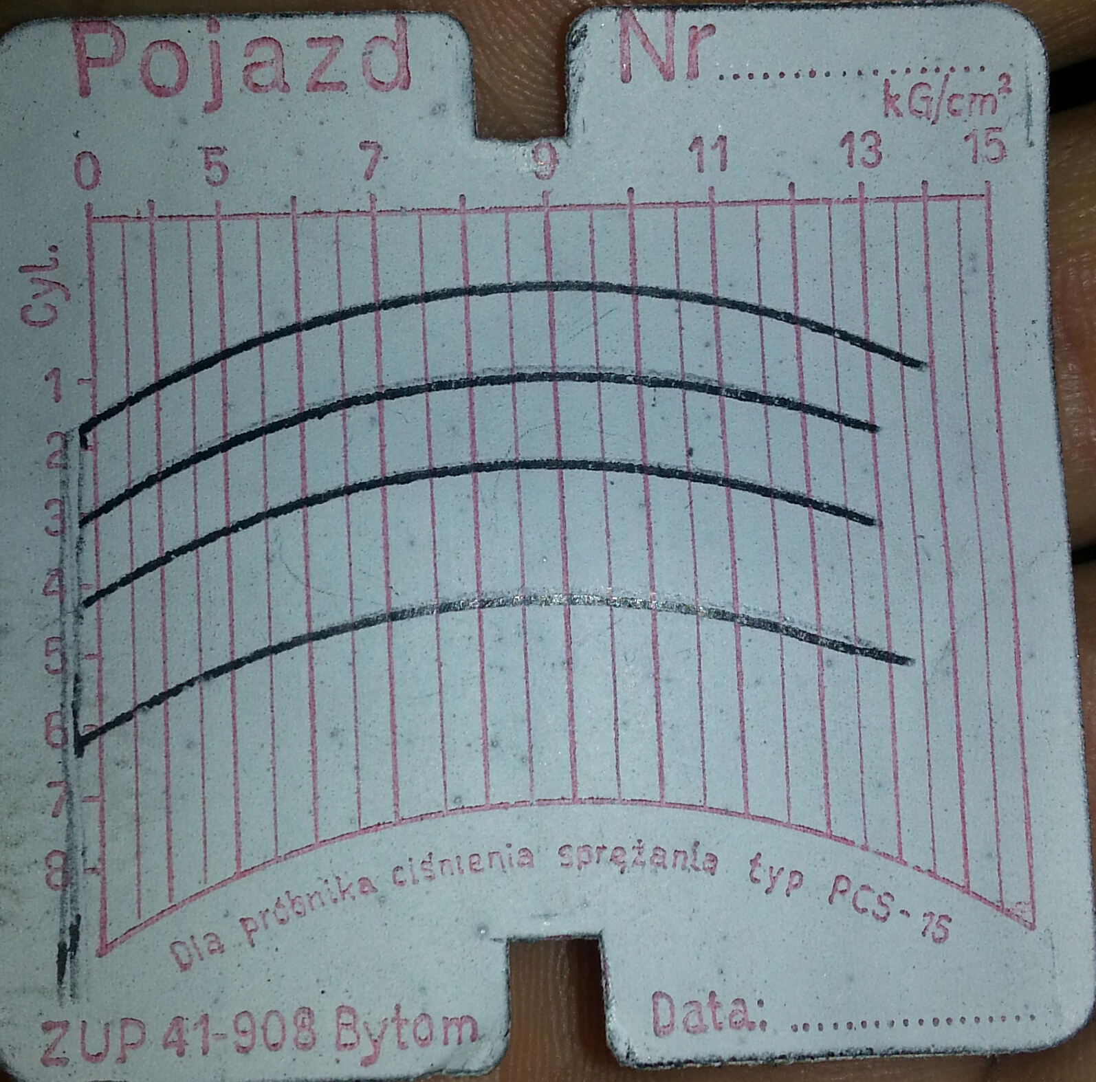

Juz po wymianie oleju i pomiarze kompresji.... :)

Duzo lepiej jak bylo....
Przedtem mialem na poziomie 9 do 9,5
A dzis pokazalo od ok 10 do 11
Delikatna poprawa jest biorac pod uwage fakt ze w 2004 roku nowe mialo kompresje 11,5 z tego co wyczytalem...

Cos malo tej kompresji...
Jak sprawdzalem w katalogu to po wyjechaniu z fabryki bylo 11.5
Takze poprawa na pewno jest ...
W sumie czuje roznice pod pedalem gazu ;)

Chyba,ze myle pojecia i piszac kompresja,chodzi mi o stopien sprezania na cylindrze....
Z tego co sie orientuje to u mnie wszystko jest w normie :)
Biorac pod uwage to ze AEB/AJL ma CR 9.5 a BBK 11.0 to powinienes miec wieksze cisnienie.
turbo ma zawsze odprezone motory.
