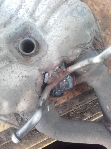

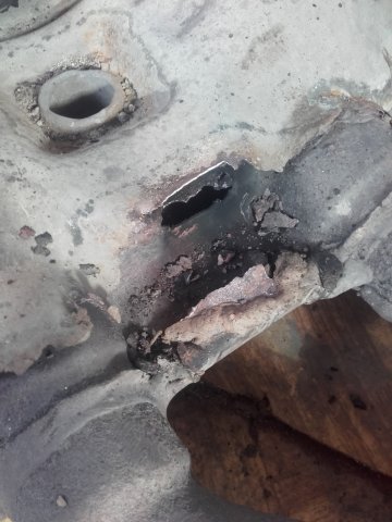

roger18sx 2 Opublikowano 13 Lutego 2017 Udostępnij Opublikowano 13 Lutego 2017 Udało mi się trochę ograniczyć nadmierny hałas. Osłuchałem troch wydech stetoskopem i znalazłem nieszczelność w tłumiku środkowym która była nie widzialna.Wieszak metalowy wyrwał się z tłumika choć nie całkowicie bo trzymał się na zewnętrznej warstwie wydechu.Teraz jest w aucie trochę ciszej.Kilka dni temu używając aplikacji sound meter badałem hałas podczas jazdy na 3 biegu 6 tyś obrotów to wyszło max 78 dB.Bieg jałowy 30 dB. Odnośnik do komentarza Udostępnij na innych stronach Więcej opcji udostępniania...
