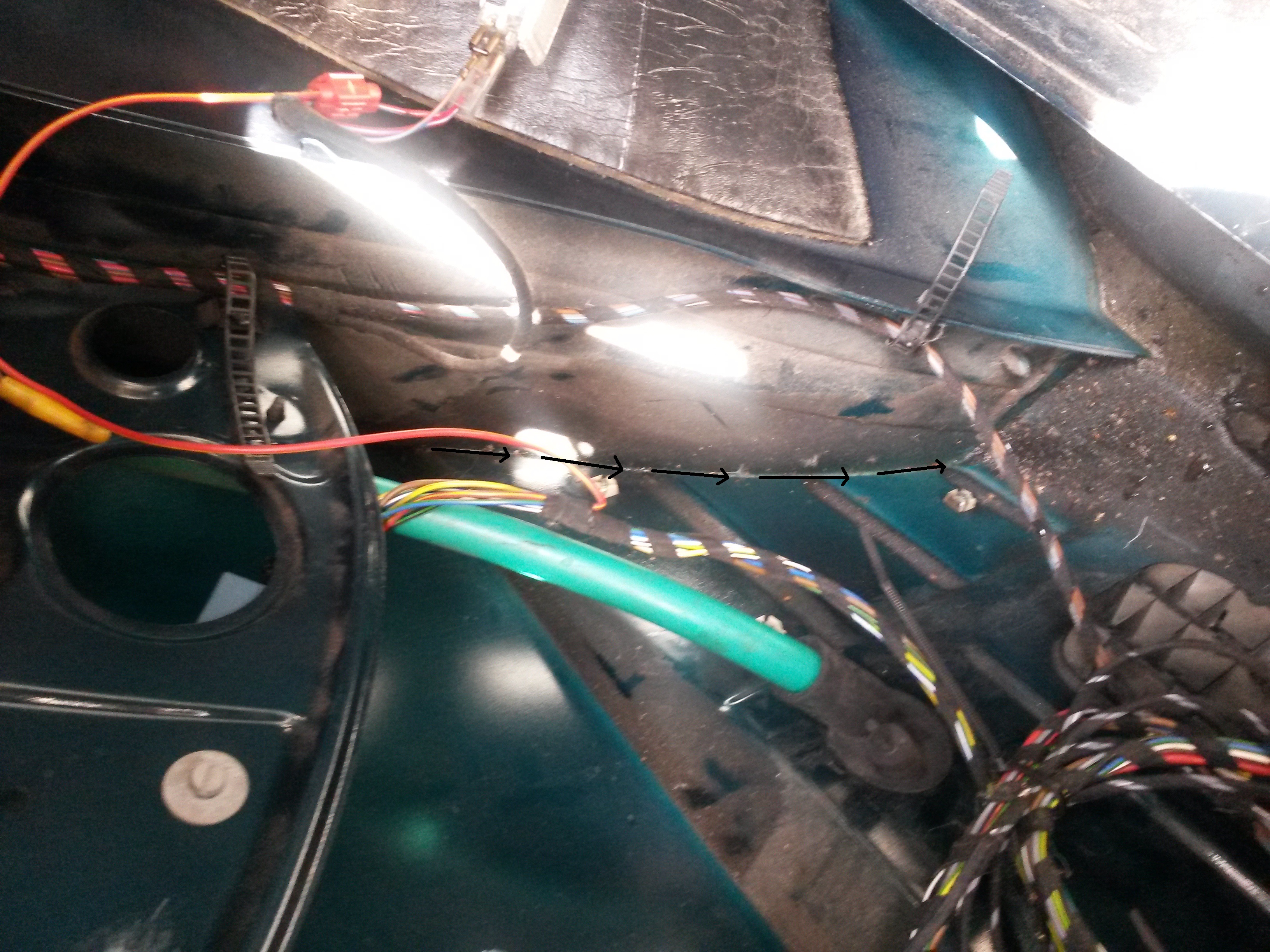

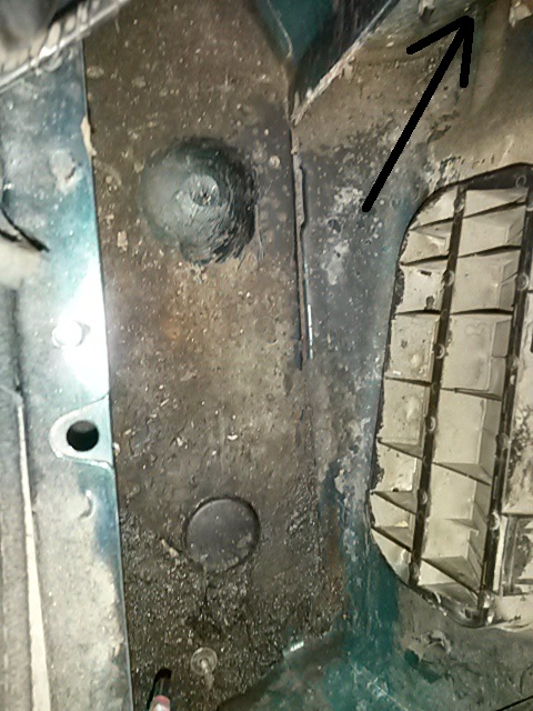

Adiii Opublikowano 19 Czerwca 2015 Opublikowano 19 Czerwca 2015 Witam, Moje Audi A4 B5 z 95r. sedan. Zauważyłem że po deszczu mam wodę po lewej i po prawej stronie bagażnika. Po prawej stronie w miejscu gdzie jest pompka centralnego zamka woda spływa ze szczeliny zaznaczonej strzałką. Po lewej stronie bagażnika woda spływa z "góry". Droga spływania wody zaznaczona na zdjęciu. Skąd woda może się tam zbierać? Proszę o pomoc.

Adiii Opublikowano 20 Czerwca 2015 Autor Opublikowano 20 Czerwca 2015 Winowajcą okazała się uszczelka tylnej szyby. Lejąc wodę po szybie i uszczelce widać jak woda zbiera się we wspomnianych miejscach. Jak naprawić uszczelkę? Silikonem zalać czy trzeba jechać do "szklarzy" aby na nowo wstawili szybę z nową uszczelką?

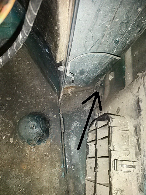

gruby_lolek Opublikowano 20 Marca 2018 Opublikowano 20 Marca 2018 I jak poradziłes sobie z wodą ? u mnie sprawa wygląda tak ze po lewej stronie skapuje woda, obczaiłem ze z tego miescja po lewej stronie mial ktos podobny przypadek skąd to może lecieć ? dodam że uszczelki bagaznika cała zadnych przecięć Foto zapożyczone z neta
Szati 1991 Opublikowano 11 Maja 2018 Opublikowano 11 Maja 2018 U mnie przyczyną była nieszczelna lampa.
dzac4 Opublikowano 4 Grudnia 2018 Opublikowano 4 Grudnia 2018 W dniu 20.03.2018 o 15:36, gruby_lolek napisał: I jak poradziłes sobie z wodą ? u mnie sprawa wygląda tak ze po lewej stronie skapuje woda, obczaiłem ze z tego miescja po lewej stronie mial ktos podobny przypadek skąd to może lecieć ? dodam że uszczelki bagaznika cała zadnych przecięć Foto zapożyczone z neta No i jak poradziłes sobie z problemem? Mam to samo. Na początku było z lewej strony. Potem okazało się że szyba się odkleiła na dole więc ją sam wkleiłem wciskając klej do szyb od dołu. I teraz problem zrobił się z prawej strony a lewa ustało kapanie.
