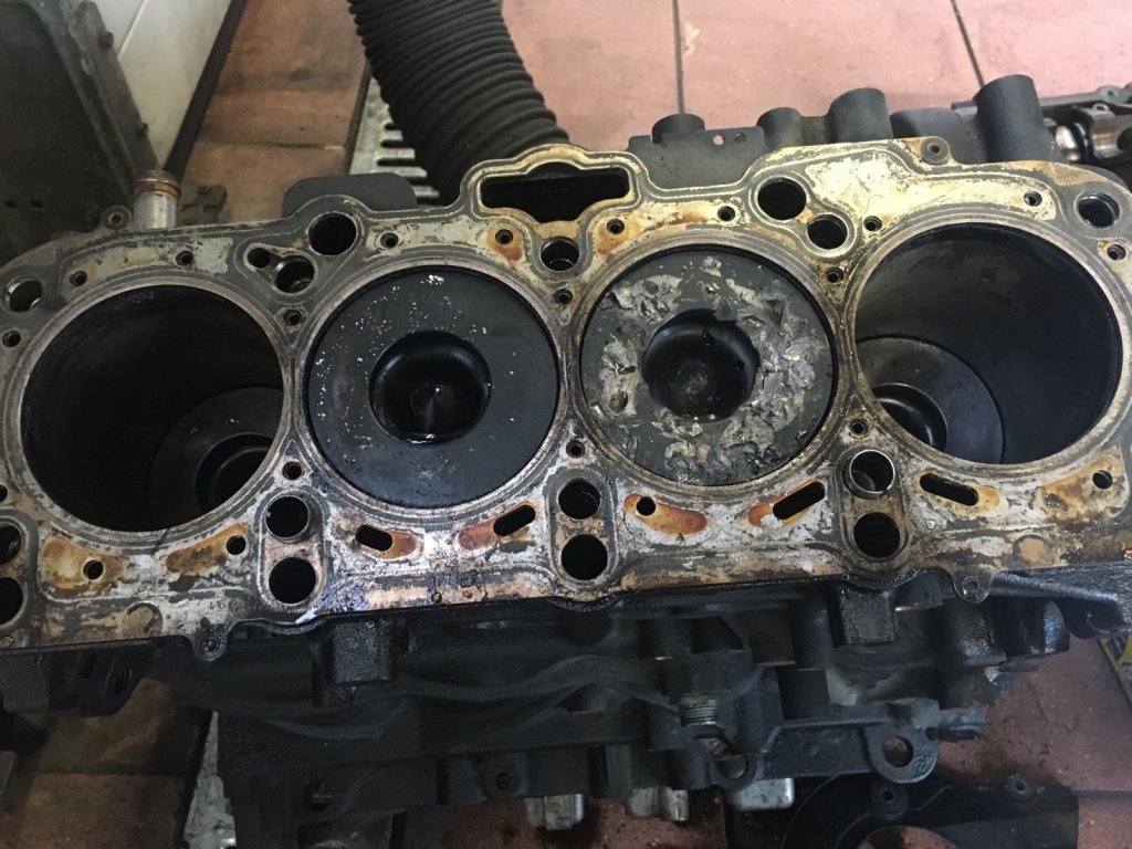

shakal Opublikowano 24 Listopada 2018 Autor Opublikowano 24 Listopada 2018 Dawno nic tutaj nie dodawałem ? ale w sumie nic ciekawego się nie działo poza tym że został wymieniony słupek silnika, rozrząd, kompletne sprzęgło i parę drobnych lecz niestety kosztownych rzeczy a wszystko przez małe kuku
Adam87 Opublikowano 24 Listopada 2018 Opublikowano 24 Listopada 2018 W dniu 24.11.2018 o 10:19, shakal napisał(a): sumie nic ciekawego się nie działo Rozwiń Nic ciekawego!?!? Cały motor zmieniłeś sprzęgło i wogule A co się konkretnie stało????
shakal Opublikowano 24 Listopada 2018 Autor Opublikowano 24 Listopada 2018 W dniu 24.11.2018 o 10:35, Adam87 napisał(a): Nic ciekawego!?!? Cały motor zmieniłeś sprzęgło i wogule A co się konkretnie stało???? Rozwiń Dobrze, że prędkość była znikoma bo około 30km/h. Zawór rozerwało, po d*pie dostał tłok i głowica. W sumie mógłbym to robić bo blok cały, ale za dużo zabawy. Na początku padły podejrzenia na obróconą panewkę, ale jednak po rozebraniu silnika wyszło coś innego. Stary silnik leży i jeszcze mam możliwość zrobienia go bo pompę oleju miałem tam zrobioną (wiekszy imbus + gniazdo z B8), więc wystarczy wymienić tłoki, głowicę i jeszcze można by coś kasy odzyskać.
Adam87 Opublikowano 24 Listopada 2018 Opublikowano 24 Listopada 2018 W dniu 24.11.2018 o 10:47, shakal napisał(a): Dobrze, że prędkość była znikoma bo około 30km/h. Zawór rozerwało, po d*pie dostał tłok i głowica. W sumie mógłbym to robić bo blok cały, ale za dużo zabawy. Na początku padły podejrzenia na obróconą panewkę, ale jednak po rozebraniu silnika wyszło coś innego. Stary silnik leży i jeszcze mam możliwość zrobienia go bo pompę oleju miałem tam zrobioną (wiekszy imbus + gniazdo z B8), więc wystarczy wymienić tłoki, głowicę i jeszcze można by coś kasy odzyskać. Rozwiń Uff, to dobrze, że nie zapier...eś i przy wyprzedzaniu.. A z motorem to dowiedz się jakie ew. koszty i może jeszcze zarobisz a ktoś będzie miał fajny motorek na podmiankęl
shakal Opublikowano 24 Listopada 2018 Autor Opublikowano 24 Listopada 2018 W dniu 24.11.2018 o 10:54, Adam87 napisał(a): Uff, to dobrze, że nie zapier...eś i przy wyprzedzaniu.. A z motorem to dowiedz się jakie ew. koszty i może jeszcze zarobisz a ktoś będzie miał fajny motorek na podmiankęl Rozwiń Motor będę chciał zrobić jak dla siebie, więc nie będzie to bubel żeby tylko odpalił i zrobił 5kkm ;) Nie chciałbym nikogo na minę wsadzać. Ale to ma czas. Teraz dużo innych wydatków
