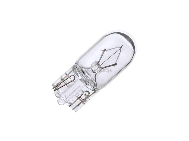

Witam mam takie pytanie otoz zakupilem audiczke i zauwazylem ze z przodu sa lampki do nog ale niema tam zarowek...moje pytanie jakiego ty[pu sa tam zarowki?takie same jak w bagazniku nie wyglada mi to na takie..z gory dzieki,.pozdrawiam
jeżeli ci chodzi o podświetlenie nóg kierowcy i pasarzera to tam idzie taka żaróeka 5W
ŻARÓWKA W5W T10 12V 5W
ACHA ok dziekowc a czy ledowa tez tam bedzie pasowac?
Ledowa też podejdzie (W5W)
ok podziekowal zakupie i sie zobaczy.pozdrawiam
Ledowa podejdzie .Światła będzie mniej ale za to kolor - cała paleta. Uważaj na polaryzacje.
